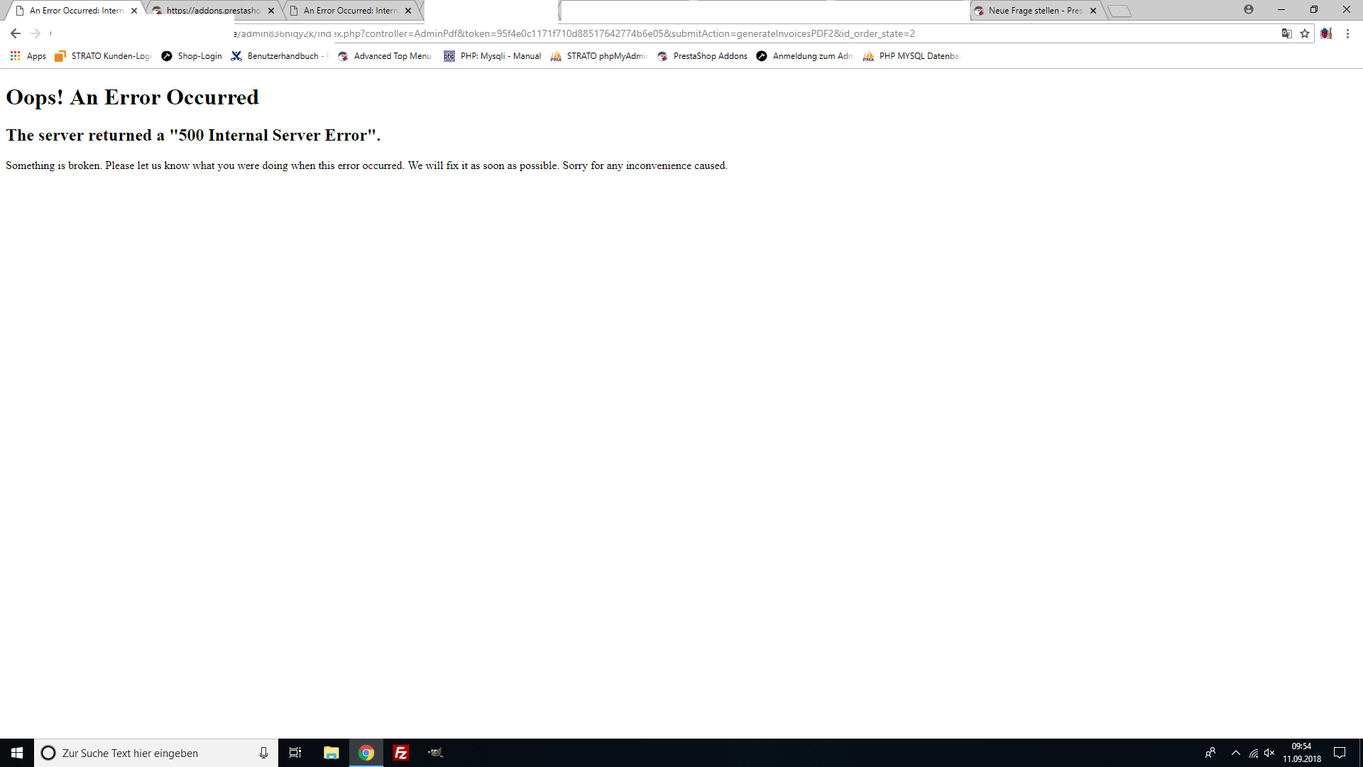

Knippe_1310 Posted September 11, 2018 Share Posted September 11, 2018 Hallo erstmal, mit dem Grundgerüst unseres Shops sind wir jetzt fertig. Nun sind wir fleißig am Testen und versuchen Fehler auszumerzen. Folgender, gravierender Fehler ist uns aufgefallen: Es werden keine Rechnungen erstellt! Wenn wir unter den Einstellungen versuchen eine Rechnung nach Status (Zahlungseingang) erstellen zu lassen, und wir diese Einstellungen speichern wollen kommt ein "500 Internal Error" (Screen im Anhang). Das gleiche Problem auch, wenn wir uns bei einer Bestellung die zugehörige Rechnung anschauen wollen, auch o.g. Error. Bedeutet es wird irgendwo eine Rechnung erstellt, irgendwie aber auch nicht, weil diese nicht angezeigt werden kann. Danke im Vorraus PS-Version: 1.7.4.2 Link to comment Share on other sites More sharing options...

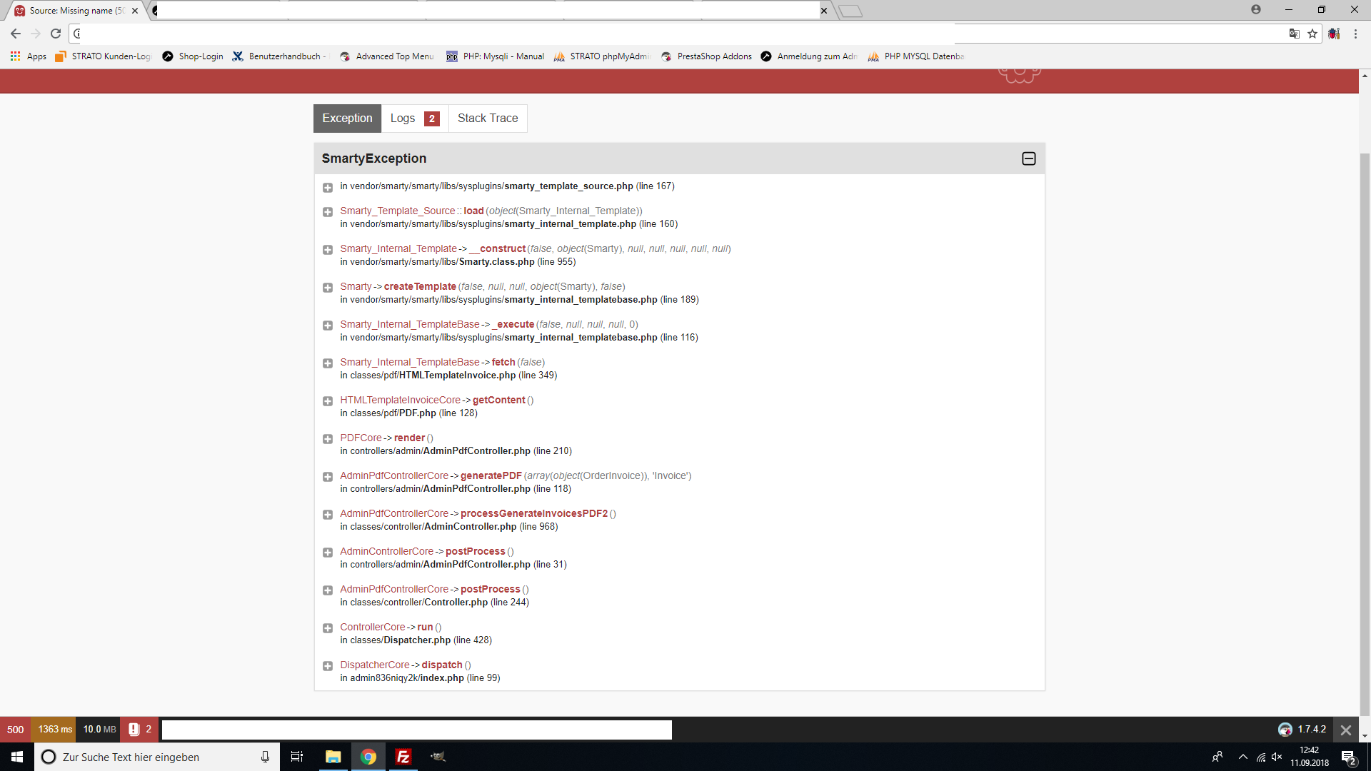

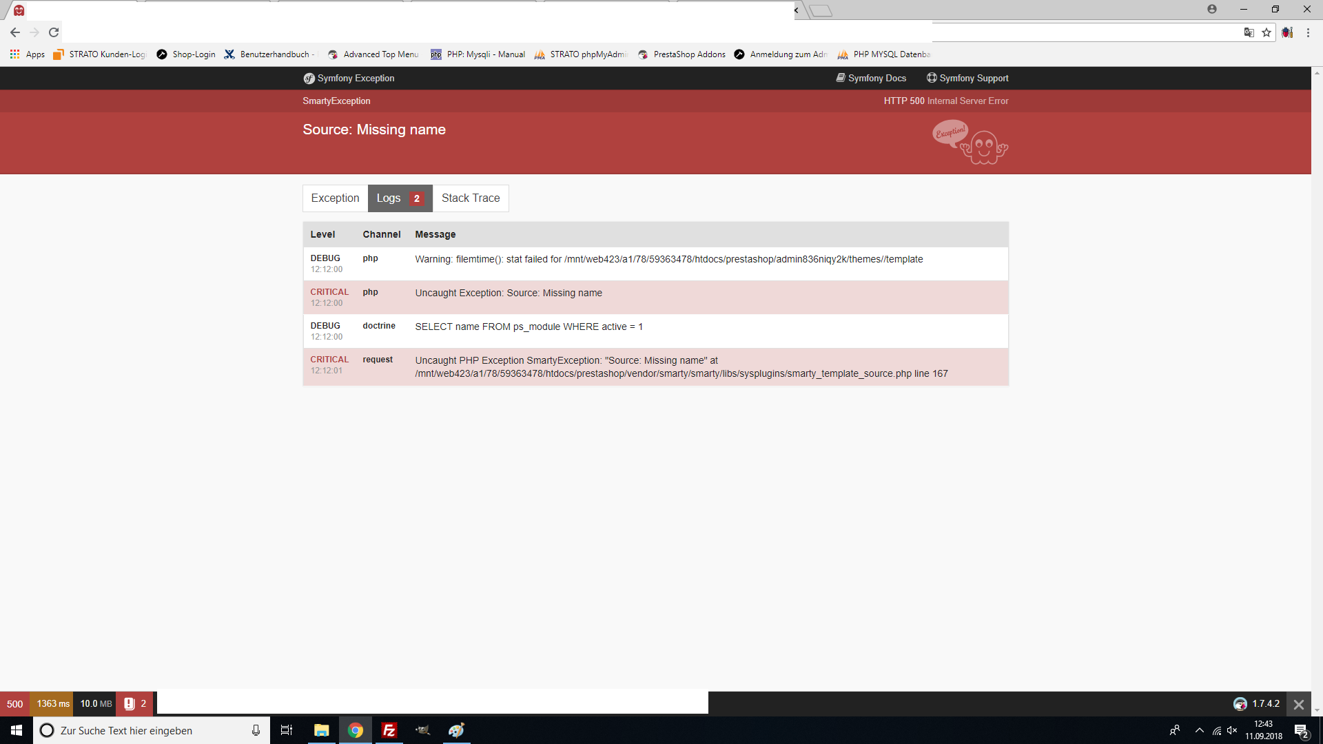

Knippe_1310 Posted September 11, 2018 Author Share Posted September 11, 2018 (edited) vor 42 Minuten schrieb rictools: Aktiviere Error Reporting für eine aussagekräftigere Fehlermeldung. Wird denn der Lieferschein erstellt? Hast du an der Rechnungsvorlage etwas geändert oder ein Modul dafür installiert? Habe _PS_MODE_DEV_ auf true gesetzt. Lieferscheine werden komischerweise erstellt. Wir haben in unserem Shop ein Template aktiviert, welches auch das Rechnungsdesign verändernt. Komisch ist wie gesagt nur, dass auch jegliche Einstellungen nicht mehr möglich sind. Hier der Error: Missing name at prestashop/vendor/smarty/smarty/libs/sysplugins/smarty_template_source.php line 167 und der Code dieser Zeile 167: public static function load(Smarty_Internal_Template $_template = null, Smarty $smarty = null, $template_resource = null) { if ($_template) { $smarty = $_template->smarty; $template_resource = $_template->template_resource; } if (empty($template_resource)) { throw new SmartyException('Source: Missing name'); } Edited September 11, 2018 by Knippe_1310 (see edit history) Link to comment Share on other sites More sharing options...
eleazar Posted September 11, 2018 Share Posted September 11, 2018 Da solltest du dich an den Entwickler des Templates wenden. Denn das deutet doch sehr auf einen Programmierungsfehler hin. Welcher Entwickler ist das denn überhaupt bzw. wie heißt das Template? Link to comment Share on other sites More sharing options...
