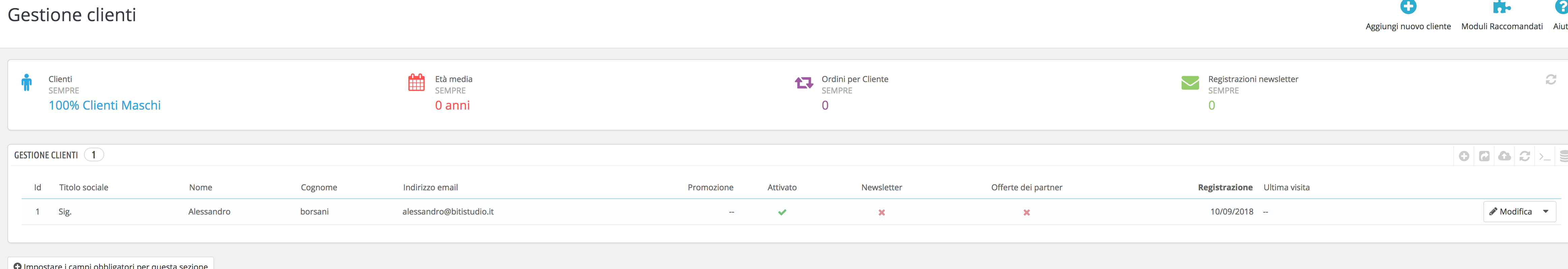

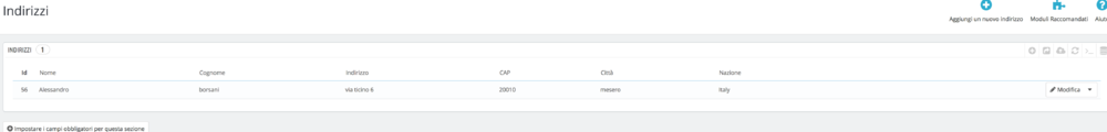

Ho un grave problema con gli indirizzi clienti che cerco di spiegarvi al meglio. ho cancellato da BO di prestashop tutti gli indirizzi, clienti e ordini di prova che avevo fatto e che sono di default nell'installazione con tema base di PS prima della messa online del mio sito.
Credo che sia questa la causa del problema ma non ne sono certo.

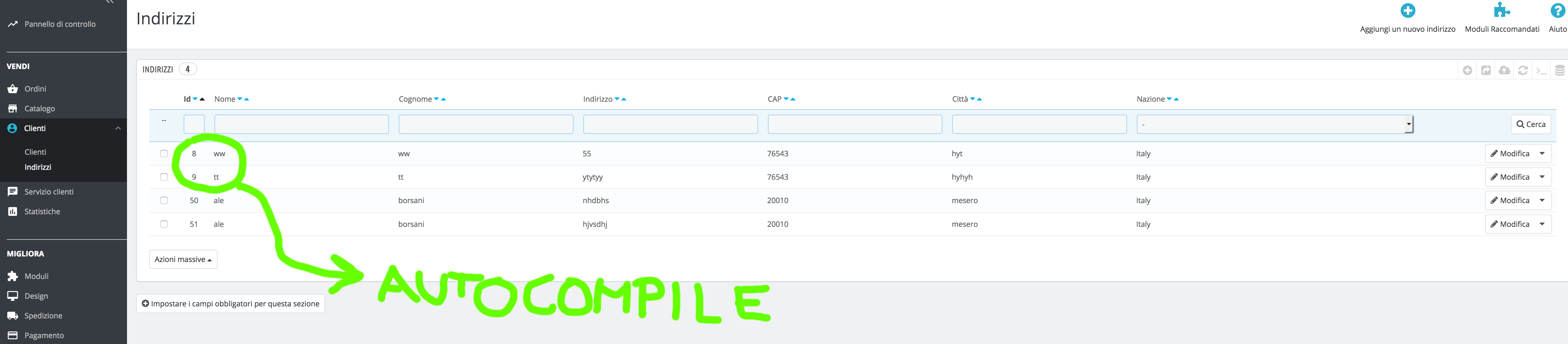

In sostanza se un cliente utiliza il checkout rapido senza registrarsi e effettua un ordine compilando i dati personali (nome, cognome, mail) e proseguendo compila gli indirizzi tutto funziona correttamente. Se poi si effetua un nuovo ordine da zero sempre come ospite (checkout rapido) dopo aver compilato i dati personali ci si trova già con un indirizzo precompilato che PS va a prendere presumibilmente dai vecchi indirizzi che sono stati cancellati.

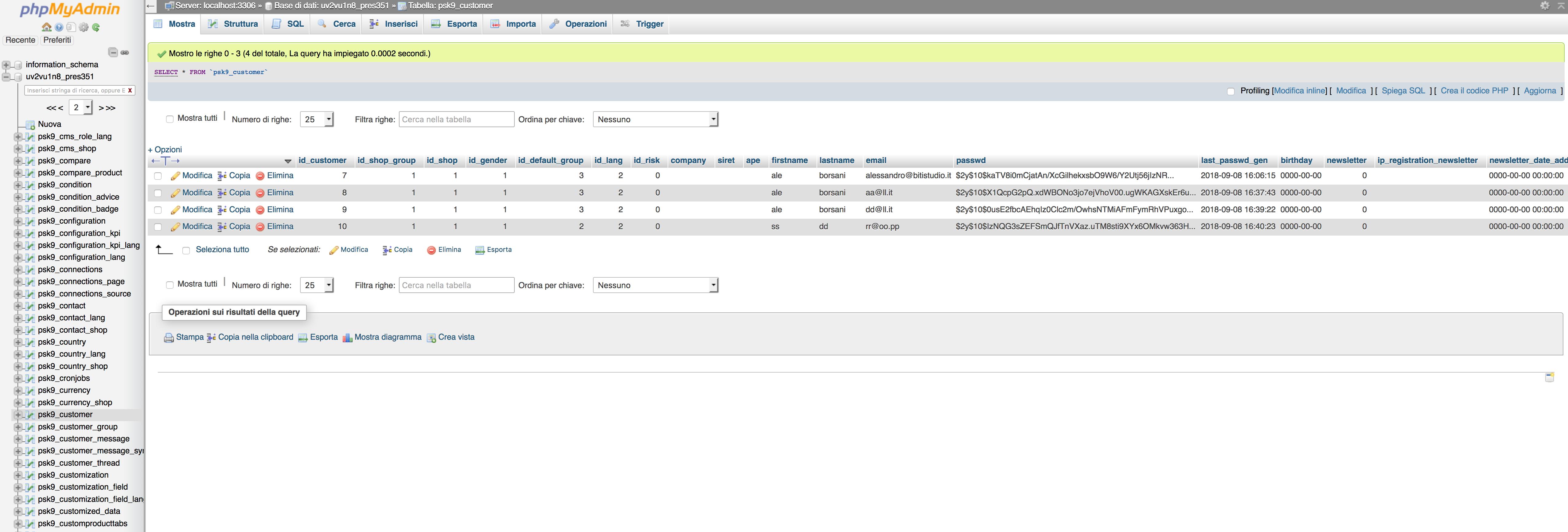

Per spiegare meglio il problema, vi allego un file dove ho notato che oltre alla creazione di indirizzi con ID sequenziale corretto vedo comparire automaticamente indirizzi con ID vecchio. Se cancello gli indirizzi il problema persiste. Immagino sia qualche cosa che non ha corrotto o causato un problema nel database degli indirizzi.

Ciao,
hai cancellato gli indirizzi a mano o hai usato il modulo PS Cleaner?
Se non hai ancora molti ordini e clienti "veri" e sei ancora in fase di prova ti consiglio di pulire il database usando il modulo PS Cleaner e verificare anche l'integrità del DB (sempre con il modulo). Questo dovrebbe restituirti un DB pulito ed evitare i problemi che stai riscontrando.

Ciao Federica, innanzitutto grazie per la tua risposta. No non ho usato il modulo ma ho cancellato a mano indirizzi, clienti, mail ecc... e gli ordini sempre manualmente attraverso la sostituzione di "view" con "delete" nella stringa dell'url relativa ad ogni indirizzo.

Ciao,
il modulo si chiama Ottimizzatore Prestashop in italiano e dovresti trovarlo nella scheda Moduli tra quelli che si possono installare gratuitamente, sviluppati da prestashop.
Ti permette di cancellare solo ordini e clienti, senza toccare il catalogo. Ricordati di fargli ottimizzare anche il DB.

Grazie Federica, sei stata gentilissima e ti rigrazio moltissimo per la soluzione che mi hai proposto. Sembra ora funzionare.

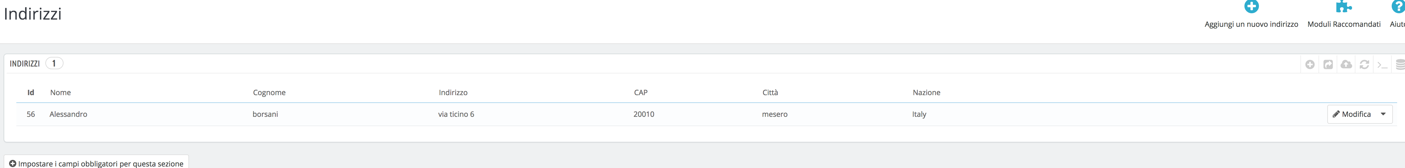

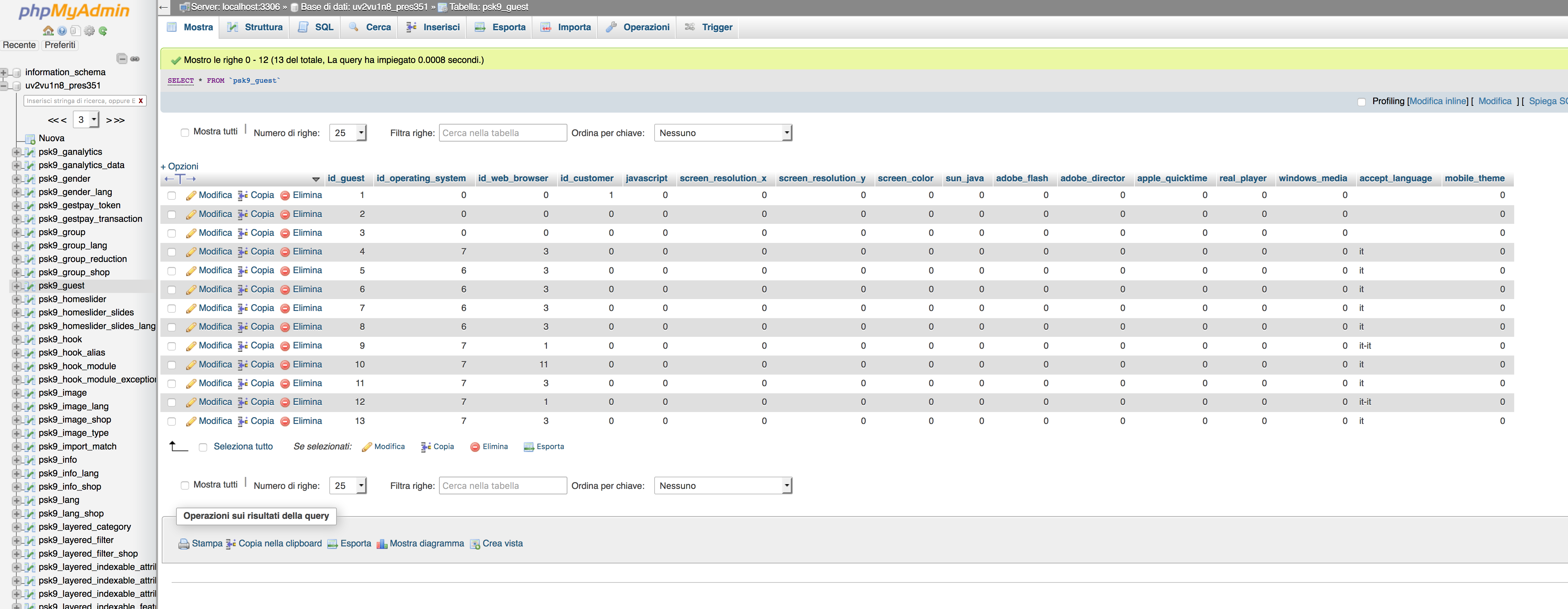

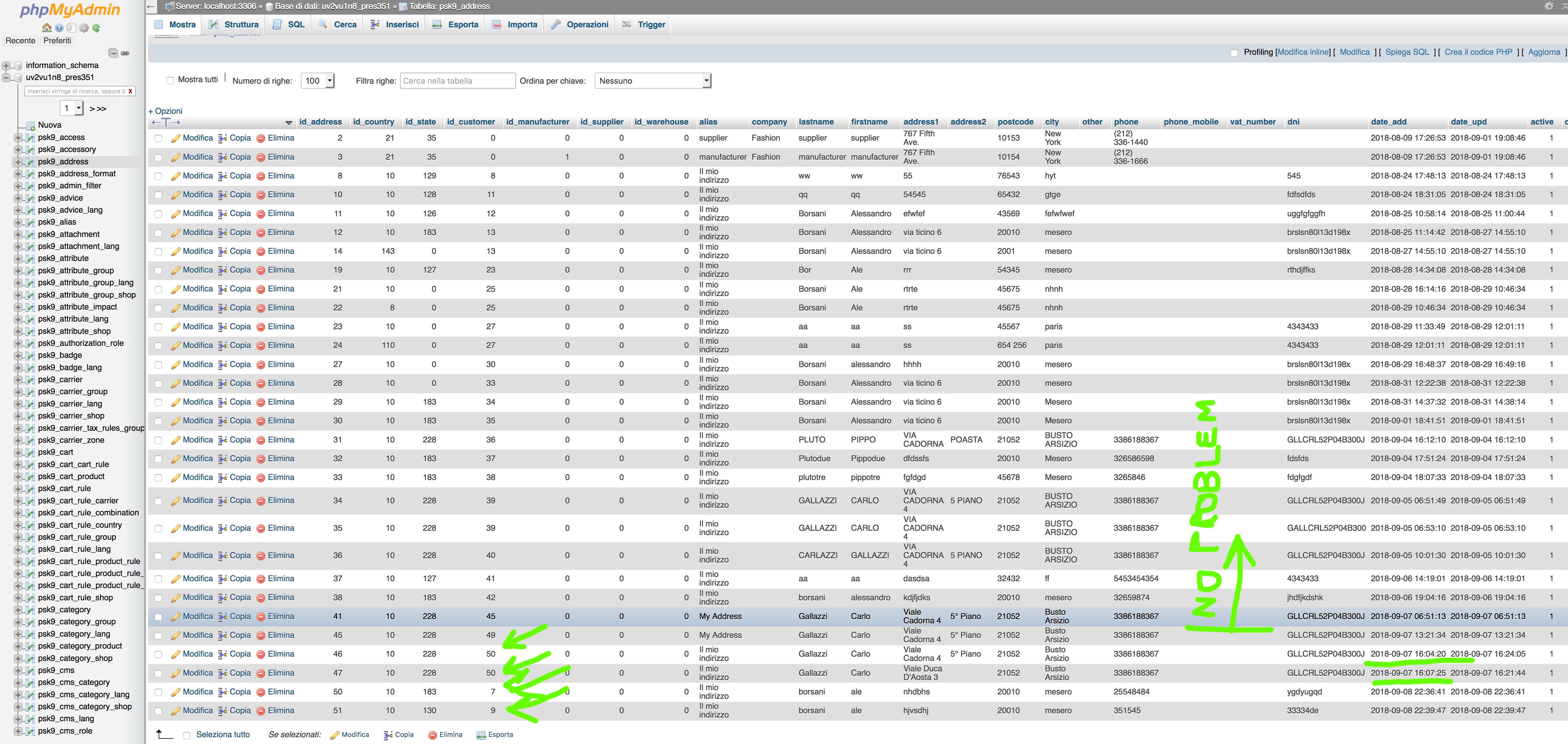

Ti chiedo una informazione data la tua competenza: è normale che l'ID degli indirizzi non si è azzerato ripartendo da 1 ma il contatore continua da dove era arrivato, mentre l'ID clienti si è azzerato ripartendo da 1? (allego immagini dove puoi vedere meglio il concetto
- segnalo per tutti che il problema relativo invece all'indirizzo memorizzato è presente su tutte le versioni di PS ed ho notato essere il seguente: se si fa un acquisto con checkout rapido (come ospite sostanzialmente) e lo si esegue per la prima volta tutto fila lisco. Se si effettua un secondo ordine come ospite e si mette come ospite un nuovo cliente (quindi editando nome,cognome e mail) ci si trova che l'indirizzo associato è quello del cliente ospite fatto in precedenza. Questo perchè è la cache del browser che tiene memorizzati i dati. Quindi se si fa una pulizia dei dati di navigazione (cronologia) il problema non sussite. E' vero che un cliente che acquista come ospite difficilmente fa un secondo acquisto consecutivo registrandosi come ospite diverso dal precedente, ma credo che sia un bug fastidioso di PS. Spero di essermi spiegato e ho verificato questo su più versioni di PS dalla 1.7.1.1 fino alla attuale 1.7.4.2 - segnalo questo perchè secondo me è una funzione da sistemare.

Ciao,
sono contenta che tu abbia risolto.
Rispondo alla tua domanda con una domanda: hai anche fatto girare il controllo di integrità del DB? In generale comunque può essere, dipende da come il modulo PS Cleaner reimposta (o non reimposta) gli indici sulle tabelle del DB.

Ciao Federica, si ho fatto anche la ottimizzazione del database e in ogni caso vedo che l'ID degli indirizzi non si è azzerato ma questo non è un problema. L'ho solo segnalato, permettendomi di "sfruttare" la tua conoscenza ed esperienza in merito e volevo capire se era un problema. Ma da quanto mi hai detto non credo.
