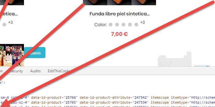

ZetFone Posted September 2, 2018 Share Posted September 2, 2018 (edited) Hola, tengo un problemilla que no entiendo... Prestashop 1.7.4.2 (aunque me pasa desde la 1.7.3 Compre una plantilla en prestashop addons (electronic se llama) y en principio en la pagina principal en el recuadro de novedades aparecia unos cuantos articulos "por linea"... no se si me explico... mejor dejo la web www.zetfone.com . En la pagina principal pasa esto, los productos con ancho 100% , dentro de categorias aparecen 3 productos por linea )correcto) El caso es que al acabar de instalar el tema aparecia bien... pero despues de desactivar algunos modulos de este tema, empieza a paparecer asi... lo curioso es que si vuelvo a activar todos los modulos del tema, sigue igual.... He reinstalado el tema y en principio bien, y de buenas a primeras algo pasa que vuelve al problema.... Edited September 3, 2018 by ZetFone (see edit history) Link to comment Share on other sites More sharing options...
gusman126 Posted September 3, 2018 Share Posted September 3, 2018 Tiene toda la pinta que es un defecto de la plantilla o algo de la configuración del modulo que hace que se muestre los productos en la primera pagina. dices que has desactivado modulos que estan incluidos en la plantilla? depende de cual se desactiva puede hacer eso. Siempre que actives o desactives un modulo borra la cache Debes contactar con el desarrollador y que te de una solucion o prueba y error saber que modulo o configuración esta desactivando a configuracion de productos por linea Fijate lo que pasa si cambias en tiempo real el codigo Link to comment Share on other sites More sharing options...
ZetFone Posted September 3, 2018 Author Share Posted September 3, 2018 Muchisimas gracias. Ya di con el problema.... por descarte encontre el modulo que daba problemas y es el modulo slideshow del tema... lo tenia desactivado (provisional y teniendolo desactivado fallaba los nuevos productos, que los nuevos productos por lo que veo se muestran en slideshow tambien, que no me gusta NADA por cierto... lo doy como solucionado, muchas gracias Link to comment Share on other sites More sharing options...
