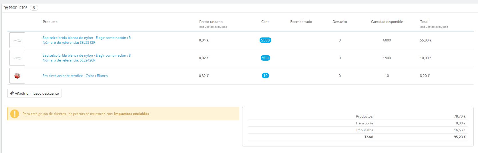

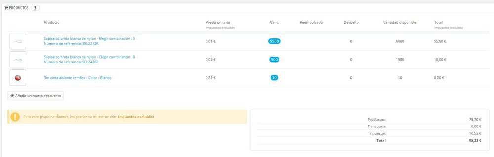

sija Posted August 31, 2018 Share Posted August 31, 2018 (edited) Hola, actualmente tengo la versión 1.7.3.1 de prestashop instalada. Mi problema es que prestashop está calculando mal el precio total de los productos en el carrito y no se está pagando lo que debería. Adjunto captura. Por ejemplo, en este pedido en el que he adjuntado la imagen el total a pagar debería ser 73,20€ más impuestos a parte, el caso es que está añadiéndole a este pedido 5,50€ más que no de donde vienen haciendo un total de 78,20€ He revisado los impuestos, el tipo de moneda, los precios de cada combinación del producto y no logró entender porque sucede esto. Necesito ayuda urgente porque no le encuentro explicación alguna. Edited August 31, 2018 by sija (see edit history) Link to comment Share on other sites More sharing options...

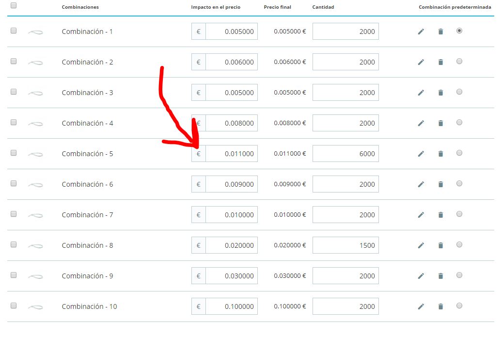

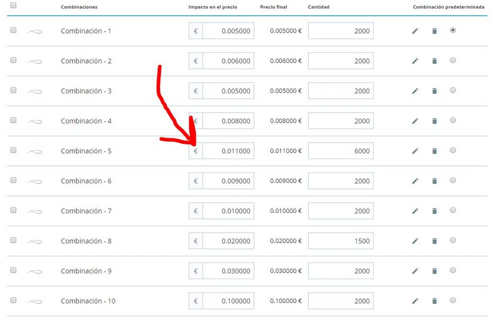

ichavarria Posted August 31, 2018 Share Posted August 31, 2018 Hola, es por el número de decimales que estás cogiendo. En el detalle te coge 2 decimales. multiplica 5500 x 0.01 y da 55,00 En el total debe coger todos los decimales multiplica 5500 x 0,011000 y da 60,5 Ahí tienes la diferencia. Ponl menos 4 decimales en parámetros de la tienda configuración y mira si así te funciona bien Un saludo Link to comment Share on other sites More sharing options...
sija Posted September 3, 2018 Author Share Posted September 3, 2018 On 31/8/2018 at 2:13 PM, ichavarria said: Hola, es por el número de decimales que estás cogiendo. En el detalle te coge 2 decimales. multiplica 5500 x 0.01 y da 55,00 En el total debe coger todos los decimales multiplica 5500 x 0,011000 y da 60,5 Ahí tienes la diferencia. Ponl menos 4 decimales en parámetros de la tienda configuración y mira si así te funciona bien Un saludo Muchas gracias ichavarria por tu rápida respuesta. Tienes toda la razón, funciona correctamente, lo configuraré como dices. Un saludo y muchas gracias Link to comment Share on other sites More sharing options...
