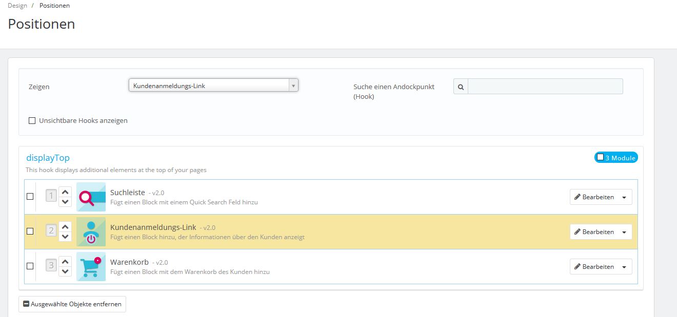

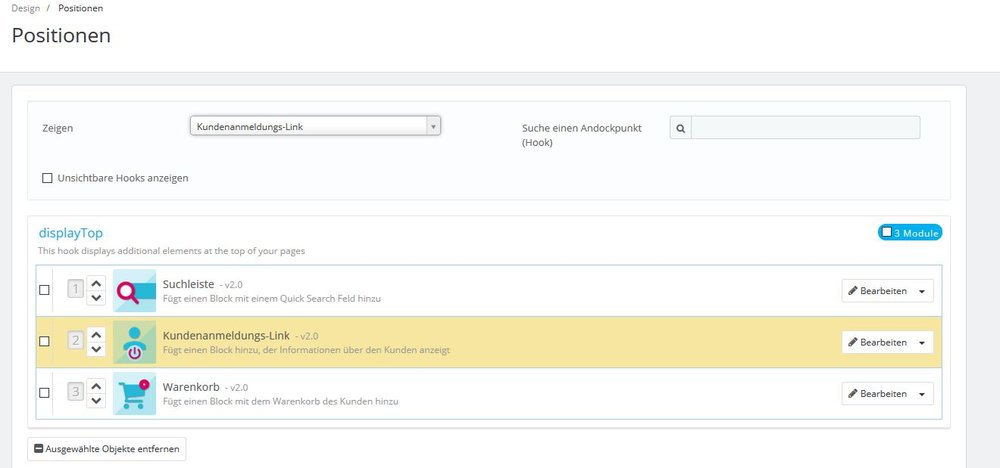

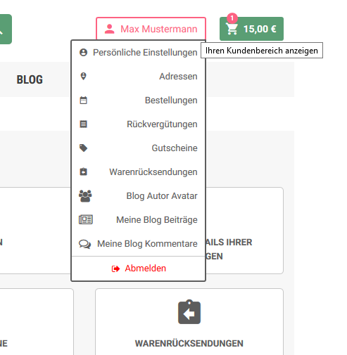

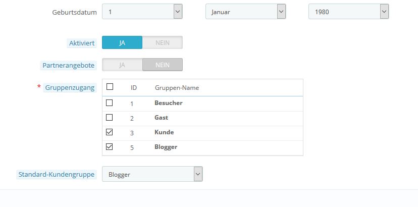

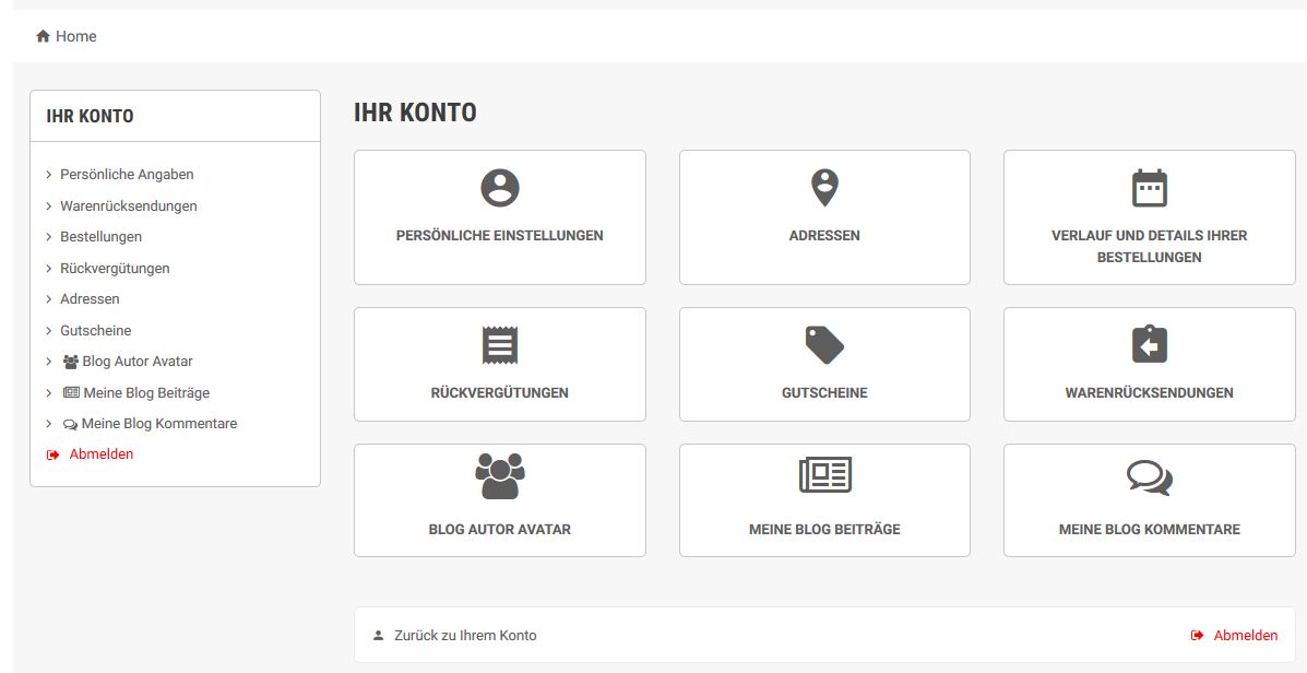

Hendan Posted August 30, 2018 Share Posted August 30, 2018 (edited) Hi Leute, ich hoffe, es kann mir in dem folgenden Thema jemand aushelfen. Ich habe für ein Shop (PS 1.7.4.2) das Blog PRO Module (Link) installiert. Der Kunde kann nun über sein Kundenbereich ein BLOG-Beitrag erstellen und darauf warten, dass es vom Admin aktiviert (und somit veröffentlicht) wird. Nun sollen jedoch nur bestimmte Personen über das FO posten dürfen. Ich könnte die Post-Funktion für das FO blockieren, Mitarbeiter-Konten für das BO erstellen und somit den speziell ausgewählten Bloggern das posten ermöglichen. Jedoch wird dies aus mehreren Gründen nicht erwünscht. Die ausgewählten BLOGGER sollen ihre Beiträge über das FO erstellen und nicht über das BO. Bin schon froh, wenn die älteren Herrschaften sich im FO auskennen, da wäre das BO trotz aller Einschränkungen noch viel zu komplex und demotivierend. zu komplex -> kein Spaß -> keine Beiträge -> keine Lesercommunity Mein Plan: Erstellung einer neuen Kunden-Gruppe 1# Besucher 2# Gast 3# Kunde 4# BLOGGER Der Blogger wird nun als Kunde und BLOGGER markiert (Bild 4) Jetzt müsste ich die Funktion MEINE BLOG BEITRÄGE im Kundenanmeldungs-Link (Bild 1&3) bei der Konto Übersicht und in der linken Spalte im kleinen Block (Namens Kategoriebaum) (Bild 2) für alle die nicht als BLOGGER markiert wurden verstecken. Hat da vielleicht jemand eine Idee, wie ich dies bewerkstelligen könnte??????? DANKE im vorraus freue mich über jede Hilfe LG Edited August 30, 2018 by Hendan (see edit history) Link to comment Share on other sites More sharing options...

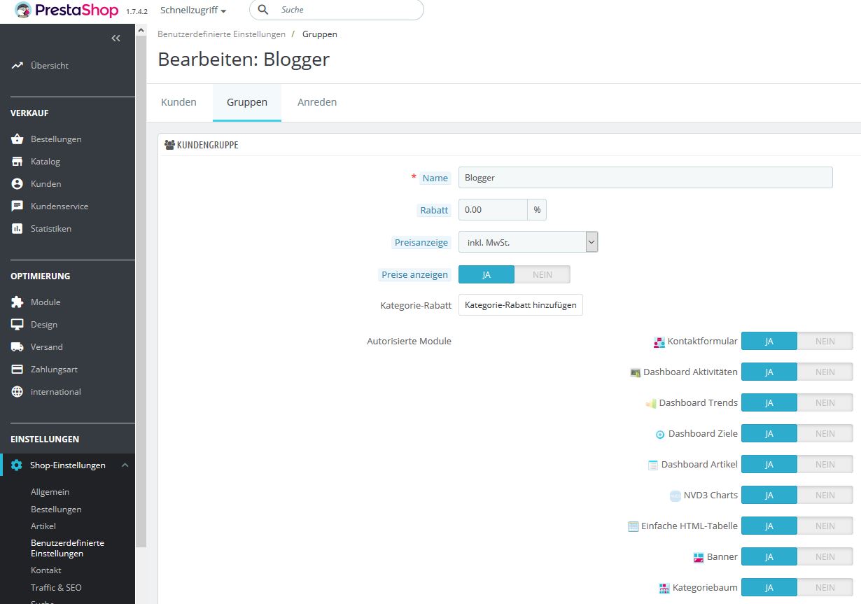

0 Hendan Posted August 31, 2018 Author Share Posted August 31, 2018 Es gibt nur folgende Option: Shop-Einstellungen -> Benutzerdefinierte Einstellungen -> Kundengruppen (siehe Foto) Doch hier würde ich lediglich das gesamte BLOG-Modul blockieren. Wir möchten ja nur einen bestimmten Teil des Moduls blockieren ^^ trotzdem danke für die idee rictools Link to comment Share on other sites More sharing options...

0 Hendan Posted November 24, 2018 Author Share Posted November 24, 2018 Hat leider auch nicht funktioniert. Inkl: if($is_logged && in_array(Group::getCurrent()->id, array(3 and 5))) { if($is_logged && in_array(Group::getCurrent()->id, array(3,5))) { oder if($is_logged && in_array(Group::getCurrent()->id, array 5)) { *heul* Der Customer hat die Default-Gruppe #3 (customer) und die Berechtigung für die Gruppe #5 (Blogger) Entweder habe ich eine weisse Seite, oder der normale Customer hat auch Blogger-Berechtigungen =/ zum verzweifeln.. Link to comment Share on other sites More sharing options...
