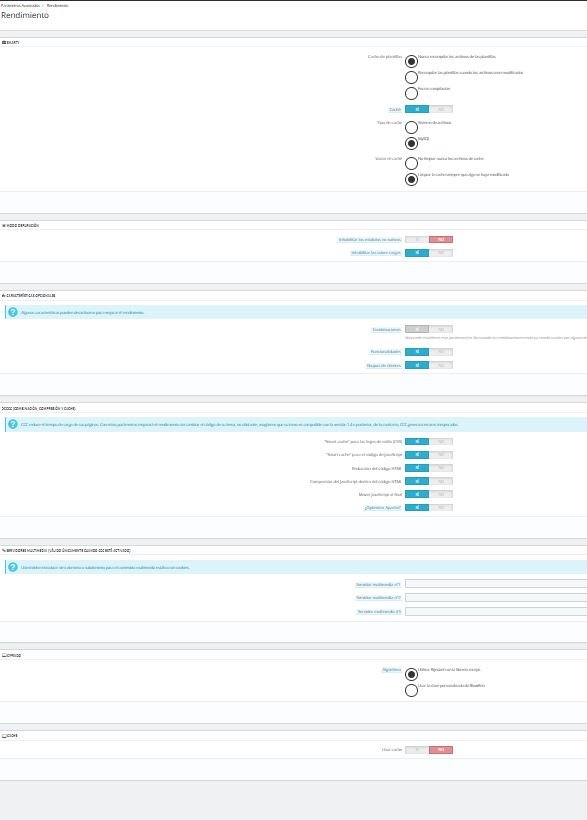

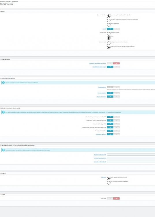

Ballet15 Posted November 13, 2019 Author Share Posted November 13, 2019 Buenas tardes, Perdona por la tardanza pero no he podido pasarme antes. Adjunto captura, espero que sea vea bien o por lo menos se intuyan los campos. Un saludo! Link to comment Share on other sites More sharing options...
Trade1 Posted November 13, 2019 Share Posted November 13, 2019 7 minutes ago, Ballet15 said: Buenas tardes, Perdona por la tardanza pero no he podido pasarme antes. Adjunto captura, espero que sea vea bien o por lo menos se intuyan los campos. Un saludo! Gracias Ballet15 por compartir. Link to comment Share on other sites More sharing options...
