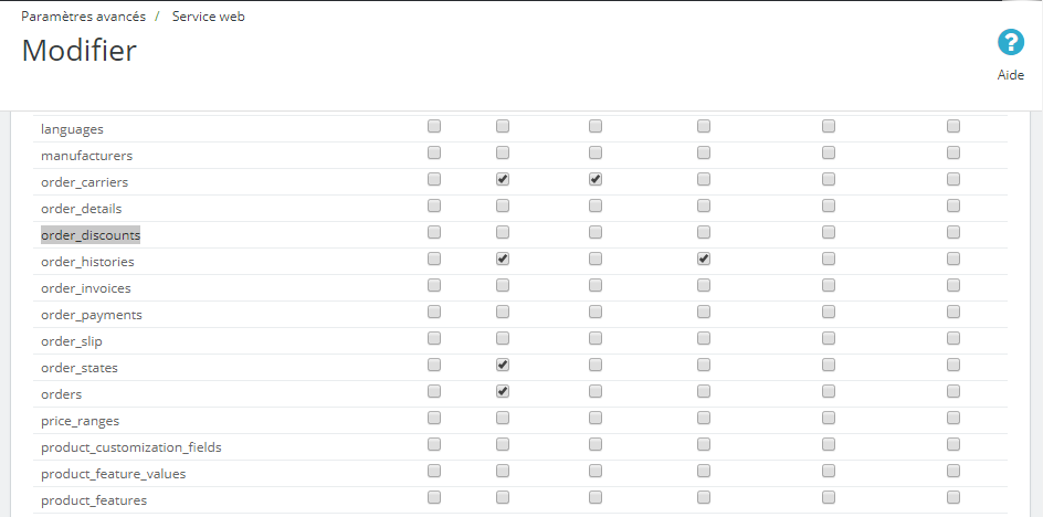

Eolia Posted August 27, 2018 Share Posted August 27, 2018 Dans quelle version êtes-vous ? Link to comment Share on other sites More sharing options...
Teddy Posted August 27, 2018 Author Share Posted August 27, 2018 9 minutes ago, Eolia said: Dans quelle version êtes-vous ? Version 1.7.3.3, la table n'apparaît effectivement pas dans la liste que tu as Link to comment Share on other sites More sharing options...
Eolia Posted August 27, 2018 Share Posted August 27, 2018 Dans ma liste elle apparaît, je l'ai surlignée. Après, avec les 1.7, vu qu'ils ont supprimé plein de fonctionnalités je pense qu'il faut t'adresser directement à Prestashop. Perso je ne soutiens pas cette version moisie. 1 Link to comment Share on other sites More sharing options...
Teddy Posted August 27, 2018 Author Share Posted August 27, 2018 3 minutes ago, Eolia said: Dans ma liste elle apparaît, je l'ai surlignée. Après, avec les 1.7, vu qu'ils ont supprimé plein de fonctionnalités je pense qu'il faut t'adresser directement à Prestashop. Perso je ne soutiens pas cette version moisie. Ok je vais voir avec eux alors merci en tout cas ! Link to comment Share on other sites More sharing options...
doekia Posted August 27, 2018 Share Posted August 27, 2018 Encore un "oubli" incompréhensible Rajouter 'order_discounts' => array('description' => 'Discounts of an order', 'class' => 'OrderDiscount'), dans les tableau de la fonction getResources() de WebserviceRequest.php Link to comment Share on other sites More sharing options...
Teddy Posted August 27, 2018 Author Share Posted August 27, 2018 37 minutes ago, doekia said: Encore un "oubli" incompréhensible Rajouter 'order_discounts' => array('description' => 'Discounts of an order', 'class' => 'OrderDiscount'), dans les tableau de la fonction getResources() de WebserviceRequest.php Merci, dans quel répertoire se trouve WebserviceRequest.php ? Link to comment Share on other sites More sharing options...
Teddy Posted August 28, 2018 Author Share Posted August 28, 2018 15 hours ago, Teddy said: Merci, dans quel répertoire se trouve WebserviceRequest.php ? J'ai trouvé ce fichier, il est dans le répertoire "classes/webservice" et ca marche correctement ! Merci pour ton aide Link to comment Share on other sites More sharing options...
