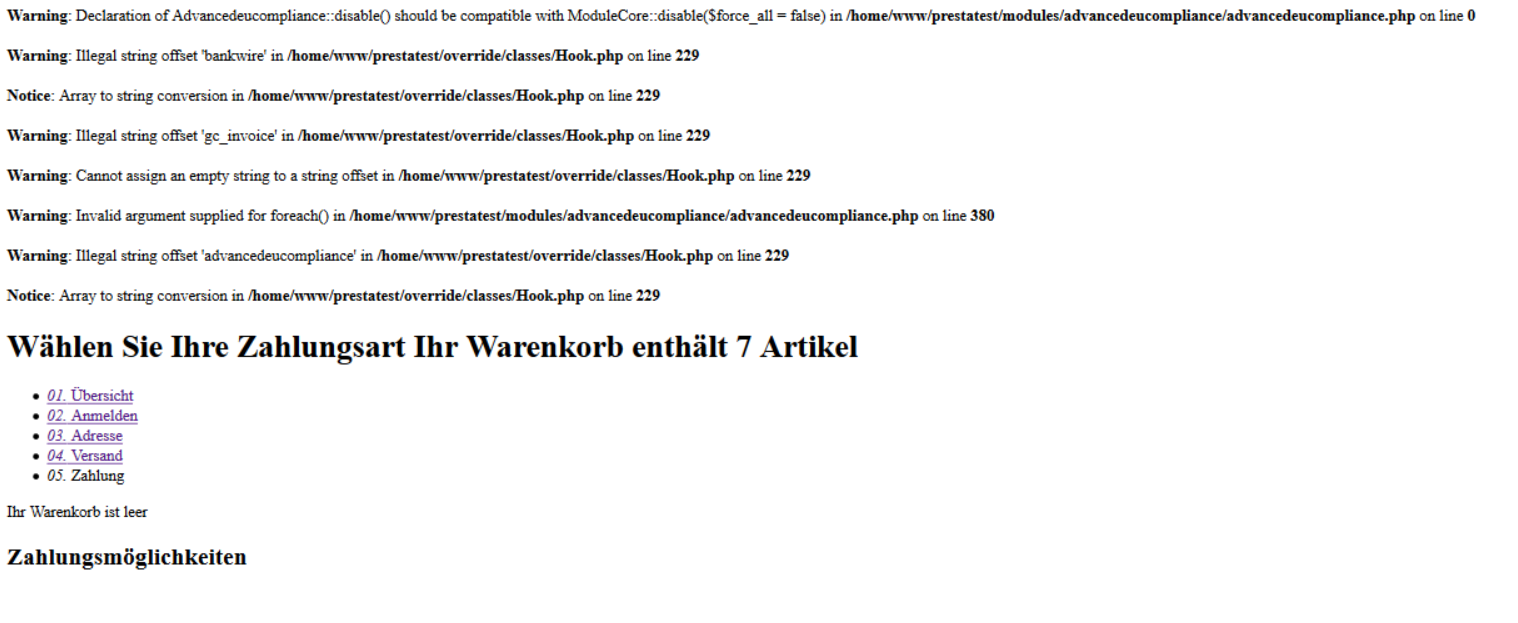

GrafFoto Posted August 23, 2018 Share Posted August 23, 2018 Hallo allerseits. Ich habe ein Problem mit dem EU-Comliance Modul und der letzten Bestellseite mit den Zahlungsarten. Im normalen Shop läuft es. Aber ich habe Backup gemacht und dann den Shop unter einer Subdomain neu installiert. Das Backup Tool passt hierbei alle Pfade perfekt an und der Shop läuft ... bis man die letzte Bestellseite aufrufen will. Die sieht dann wie auf dem Screenshot aus (mit eingeschaltetem Debug Modus). Auch ein komplettes Deinstallieren und Neuinstallation + Cache löschen funktioniert nicht. Bin inzwischen ziemlich ratlos ... wär toll, wenn jemand eine Idee hätte. Link to comment Share on other sites More sharing options...
rictools Posted August 25, 2018 Share Posted August 25, 2018 Ein Backup-Tool, komplettes Deinstallieren und Neuinstallation - irgendwie verstehe ich da nur Bahnhof ... Auch deine Prestashop-Version verrätst du uns nicht. Was mir auffällt, dein Ordner heißt prestatest, klingt also nicht nach einer endgültigen Installation, vielleicht kommen da eine Testinstallation und eine "richtige" durcheinander? Generell geht es bei den Fehlermeldungen meist um Overrides, hast du die entsprechenden Module einmal resettet? Link to comment Share on other sites More sharing options...
