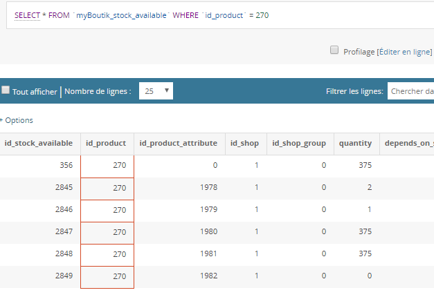

Eolia Posted August 23, 2018 Share Posted August 23, 2018 1- est-ce que la ligne existe avec cet id_produit et cet id_product_attribute 0 dans stock_available ? 2- est-ce que cette ligne a bien cette référence ? Link to comment Share on other sites More sharing options...

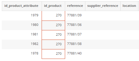

SandraNanou Posted August 23, 2018 Author Share Posted August 23, 2018 Dans myBoutik_product_attribute, j'ai bien la référence produit 77881/39 qui renvoie à l'ID 270. Dans myBoutik_stock_available, l'ID 270 a bien un id_product_attribute à 0 Link to comment Share on other sites More sharing options...
Eolia Posted August 23, 2018 Share Posted August 23, 2018 oui mais non, dans un update on ne peut pas joindre comme ça^^ Que vous donne: SELECT s.id_product from myBoutik_stock_available AS s INNER JOIN myBoutik_product_attribute AS ps ON ps.id_product = s.id_product WHERE reference = '77881/39' AND s.id_product_attribute= 0 Link to comment Share on other sites More sharing options...

Eolia Posted August 24, 2018 Share Posted August 24, 2018 ok Par contre, dans votre screen précédent, les quantités semblent ok ? (3 = 2 + 1) Link to comment Share on other sites More sharing options...
SandraNanou Posted August 24, 2018 Author Share Posted August 24, 2018 (edited) Je les avait changé manuellement au final, le site est accessible. J'essayais d'entrer un nombre prédéfini pour id_product_attribute 0 avant de passer à l'étape addition. Cette requête SQL fonctionnait : UPDATE myBoutik_stock_available AS s INNER JOIN myBoutik_product_attribute AS ps ON ps.id_product = s.id_product SET s.quantity = 789 WHERE reference = '77881/39' AND s.id_product_attribute= 0 Edited August 24, 2018 by SandraNanou (see edit history) Link to comment Share on other sites More sharing options...

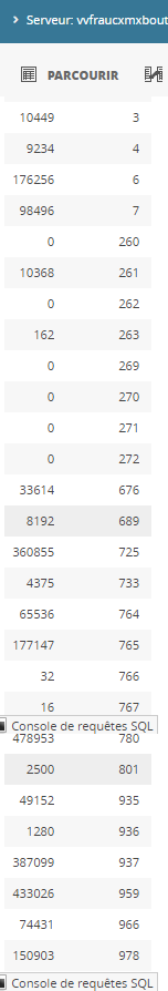

SandraNanou Posted August 24, 2018 Author Share Posted August 24, 2018 Le résultat de la requête en PJ. Le code me donne une erreur 500 Link to comment Share on other sites More sharing options...
SandraNanou Posted August 24, 2018 Author Share Posted August 24, 2018 Pardon pas d'erreur 500 mais les quantités restent à 0 Link to comment Share on other sites More sharing options...
