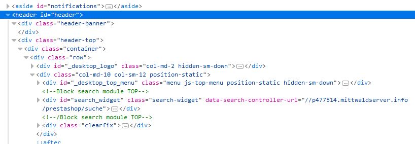

denise342 Posted August 21, 2018 Share Posted August 21, 2018 Hallo! Ich möchte die Positionierung im Header ändern. Im Template header kann ich aber nur 2 Teile davon finden, aber nicht die genaue Aufteilung. Folgendes würde ich suchen (siehe Bild) (also >header id="header> usw....) Kann mir vielleicht jemand sagen in welcher Datei ich das finden kann - ich befürchte ich such ganz falsch. Link to comment Share on other sites More sharing options...

denise342 Posted August 22, 2018 Author Share Posted August 22, 2018 vielleicht denk ich da jetzt irgendwie falsch. Im Template header ist es in 2 Teile geteilt - oben mit dem "Anmeldebutton" und dem "Warenkorbbutton" und der untere Teil mit dem Logo + der Menüleiste. Hab bisher nur mit den Templates und dann dem CSS die Anordnungen verändert. Mit Hooks kenn ich mich leider nicht aus Mir gefällt nur der obere Bereich meiner Internetseite nicht und den hätte ich gerne geändert. Kannst du mir da vielleicht helfen wie das geht? Link to comment Share on other sites More sharing options...
denise342 Posted August 22, 2018 Author Share Posted August 22, 2018 Hier die 2 Teile - die ich untereinander tauschen kann (Teil 1 Logo + Menüleiste) (Teil 2 Der Suchenbutton, Warenkorb, ...) Der obere Teil soll dort bleiben wo er ist - jedoch möchte ich gleich rechts daneben die Anmeldung und den Warenkorb + den Suchbutton haben. Gibt es da eine "einfache" Lösung? Link to comment Share on other sites More sharing options...
Shad86 Posted August 22, 2018 Share Posted August 22, 2018 Guck dir mal die Hooks unter Design / Positionen an. Wenn du einmal raus hast welcher Hook wo ist, kannst du die Module darin verteilen wie du lustig bist. DisplayNav1 ist der Hook wo eigentlich Kontaktieren Sie uns steht. DisplayNav2 ist rechts der Bereich mit der Sprachwahl und Währung usw. DisplayTop ist der Bereich mit der Suchleiste usw. Da kannst du ja mal rum probieren (scheib dir auf wie es vorher war oder mach ein Backup) und pack einfach mal ein Modul wie deinen Header in einen der Bereiche und guck ob es dir passt. Link to comment Share on other sites More sharing options...
