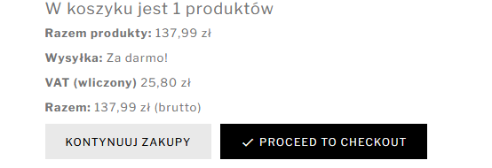

pawku80 Posted August 20, 2018 Share Posted August 20, 2018 Witam. Mam problem ze znalezieniem gdzie to zmienić - ciągle pokazuje komunikat po angielsku (proceed to checkout)- w tłumaczeniu z panelu jest zmienione poprawnie ale wyswietla sie dalej tak samo , gdzie moge to na "sztywno zmienic" ? cache wyczyszczone używam płatnego szablonu revo Link to comment Share on other sites More sharing options...

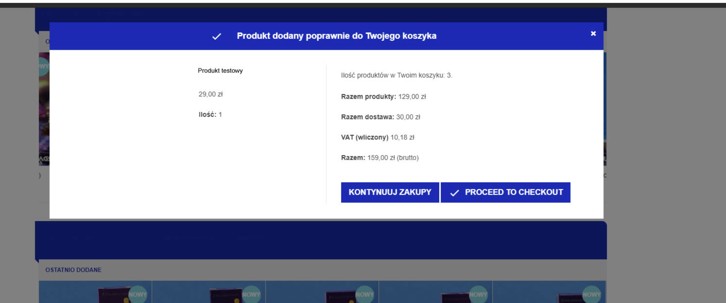

0 pawku80 Posted August 28, 2018 Author Share Posted August 28, 2018 Sklep jest na chwile obecna na serwerze lokalnym. Powyższy screen jest z okienka które pojawia się po dodaniu produktu do koszyka (po kliknięciu dodaj do koszyka) Link to comment Share on other sites More sharing options...
0 selljus.pl Posted August 28, 2018 Share Posted August 28, 2018 nie widać niestety screena Link to comment Share on other sites More sharing options...
0 pawku80 Posted August 28, 2018 Author Share Posted August 28, 2018 To juz wina tego forum. Nie wiem jak to prosciej wystlumaczyc - chodzi o okienko które wyskakuje po kliknięciu na "dodaj do koszyka", wyskakuje okienko gdzie widać towar dodany do koszyka i zapytanie czy do zakupów czy przejść do koszyka Link to comment Share on other sites More sharing options...

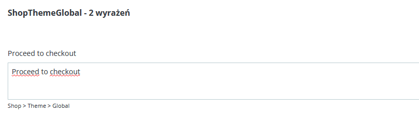

0 selljus.pl Posted August 29, 2018 Share Posted August 29, 2018 To tłumaczenie powinno być w tłumaczeniach szablonu: Shop > Theme > Actions Link to comment Share on other sites More sharing options...
0 pawku80 Posted August 29, 2018 Author Share Posted August 29, 2018 wybacz ale nie wiem za bardzo gdzie to moze byc w 1.7 , nie moge tez znalezc takiego folderu na ftp Link to comment Share on other sites More sharing options...

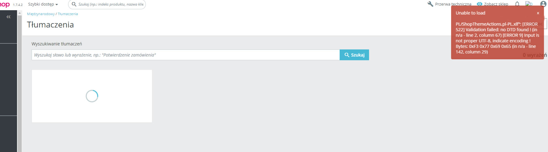

0 selljus.pl Posted August 29, 2018 Share Posted August 29, 2018 Międzynarodowe > tłumaczenia : tłumaczenia szablonów : wybieramy szablon : j. polski > modyfikuj. I później z lewej strony, w sekcji: Shop > Theme > Actions powinno znajdować się to tłumaczenie. Link to comment Share on other sites More sharing options...
0 pawku80 Posted August 29, 2018 Author Share Posted August 29, 2018 no to chyba zlokalizowalismy blad , wyskakuje cos takiego Link to comment Share on other sites More sharing options...
0 selljus.pl Posted August 29, 2018 Share Posted August 29, 2018 Hmm, niestety coś jest namieszane i chyba trzeba się nad tym pochylić - zweryfikować przyczynę problemu. Link to comment Share on other sites More sharing options...

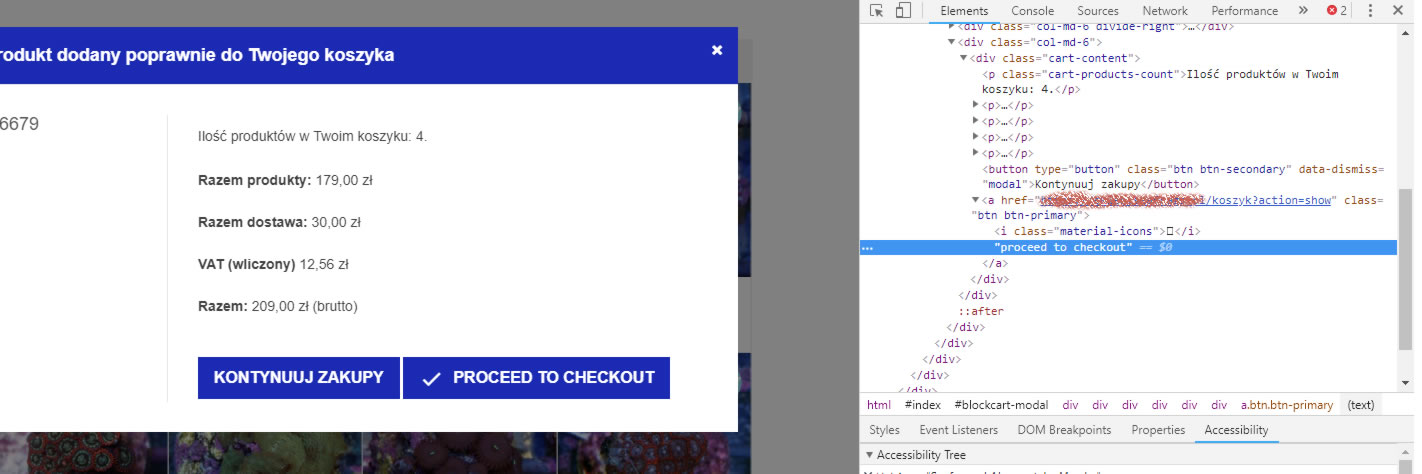

0 pawku80 Posted August 29, 2018 Author Share Posted August 29, 2018 to znalazlem juz sam wczesniej, niestety zadna zmiana nie powoduje zmiany na przycisku {** * 2007-2017 PrestaShop * * NOTICE OF LICENSE * * This source file is subject to the Academic Free License 3.0 (AFL-3.0) * that is bundled with this package in the file LICENSE.txt. * It is also available through the world-wide-web at this URL: * https://opensource.org/licenses/AFL-3.0 * If you did not receive a copy of the license and are unable to * obtain it through the world-wide-web, please send an email * to [email protected] so we can send you a copy immediately. * * DISCLAIMER * * Do not edit or add to this file if you wish to upgrade PrestaShop to newer * versions in the future. If you wish to customize PrestaShop for your * needs please refer to http://www.prestashop.com for more information. * * @author PrestaShop SA <contact@prestashop.com> * @copyright 2007-2017 PrestaShop SA * @license https://opensource.org/licenses/AFL-3.0 Academic Free License 3.0 (AFL-3.0) * International Registered Trademark & Property of PrestaShop SA *} <div id="blockcart-modal" class="modal fade" tabindex="-1" role="dialog" aria-labelledby="myModalLabel" aria-hidden="true"> <div class="modal-dialog" role="document"> <div class="modal-content"> <div class="modal-header"> <button type="button" class="close" data-dismiss="modal" aria-label="Close"> <span aria-hidden="true">×</span> </button> <h4 class="modal-title h6 text-sm-center" id="myModalLabel"><i class="material-icons"></i>{l s='Product successfully added to your shopping cart' d='Shop.Theme.Checkout'}</h4> </div> <div class="modal-body"> <div class="row"> <div class="col-md-5 divide-right"> <div class="row"> <div class="col-md-6"> <img class="product-image" src="{$product.cover.medium.url}" alt="{$product.cover.legend}" title="{$product.cover.legend}" itemprop="image"> </div> <div class="col-md-6"> <h6 class="h6 product-name">{$product.name}</h6> <p>{$product.price}</p> {hook h='displayProductPriceBlock' product=$product type="unit_price"} {foreach from=$product.attributes item="property_value" key="property"} <span><strong>{$property}</strong>: {$property_value}</span><br> {/foreach} <p><strong>{l s='Quantity:' d='Shop.Theme.Checkout'}</strong> {$product.cart_quantity}</p> </div> </div> </div> <div class="col-md-7"> <div class="cart-content"> {if $cart.products_count > 1} <p class="cart-products-count">{l s='There are %products_count% items in your cart.' sprintf=['%products_count%' => $cart.products_count] d='Shop.Theme.Checkout'}</p> {else} <p class="cart-products-count">{l s='There is %product_count% item in your cart.' sprintf=['%product_count%' =>$cart.products_count] d='Shop.Theme.Checkout'}</p> {/if} <p><strong>{l s='Total products:' d='Shop.Theme.Checkout'}</strong> {$cart.subtotals.products.value}</p> <p><strong>{l s='Total shipping:' d='Shop.Theme.Checkout'}</strong> {$cart.subtotals.shipping.value} {hook h='displayCheckoutSubtotalDetails' subtotal=$cart.subtotals.shipping}</p> {if $cart.subtotals.tax} <p><strong>{$cart.subtotals.tax.label}</strong> {$cart.subtotals.tax.value}</p> {/if} <p><strong>{l s='Total:' d='Shop.Theme.Checkout'}</strong> {$cart.totals.total.value} {$cart.labels.tax_short}</p> <div class="cart-content-btn"> <button type="button" class="btn btn-secondary" data-dismiss="modal">{l s='Continue shopping' d='Shop.Theme.Actions'}</button> <a href="{$cart_url}" class="btn btn-primary"><i class="material-icons"></i>{l s='Proceed to checkout' d='Shop.Theme.Actions'}</a> </div> </div> </div> </div> </div> </div> </div> </div> Link to comment Share on other sites More sharing options...
0 pawku80 Posted August 29, 2018 Author Share Posted August 29, 2018 zmieniałem ta linijke <a href="{$cart_url}" class="btn btn-primary"><i class="material-icons"></i>{l s='Proceed to checkout' d='Shop.Theme.Actions'}</a> Link to comment Share on other sites More sharing options...
