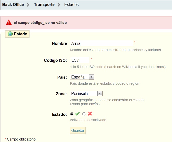

Miri Posted August 18, 2011 Share Posted August 18, 2011 No puedo acceder desde el Filezilla?? me estoy dando cuenta que soy nula!! jeje, el problema es que no he sabido instalar tampoco el phpmyadmin. Estoy en la versión 1.4.2.5, realmente mi problema es que me da un error al introducir los códigos iso de las provincias,cuando son de 4 caracteres incluyendo el " - " no hay problema porque está configurado de 1 a 4, por ejemplo ALICANTE: ES-A, perfecto, pero el problema es cuando es de 5 caracteres, por ejemplo ALAVA: ES-VI, ya nos vamos a 5 y es cuando me da el error. He probado a introducirlo sin el guión y tampoco hay manera, así que buscando alguna posible solución en el foro, encontre una respuesta en la que indicaba que debiamos acceder a la tabla ps_states y modificar los parámetros de 4 a 5 caracteres. Como se puede observar en la imagen que adjunto, en la parte de abajo del campo CODIGO ISO, indica que se puede introducir de 1 a 5 letras y mi tope está e 4. ¿Qué puedo hacer? Gracias de antemano. Saludos. Link to comment Share on other sites More sharing options...
