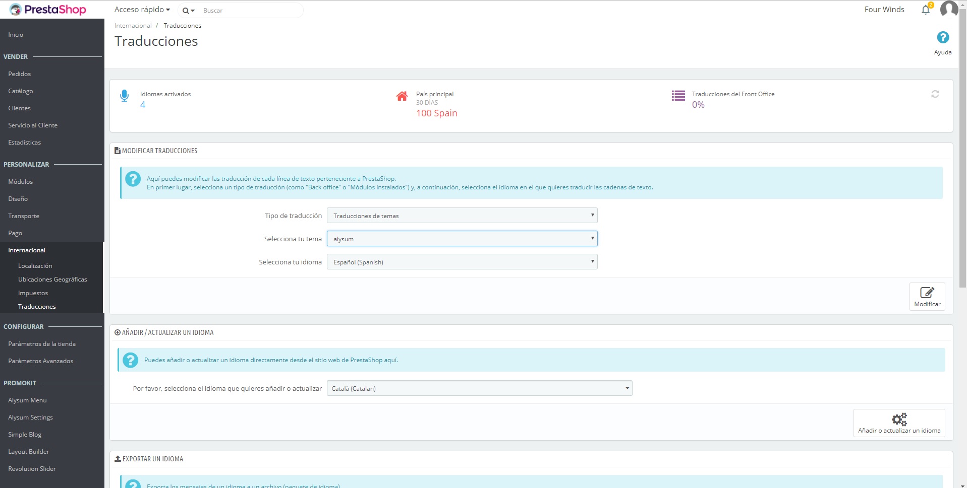

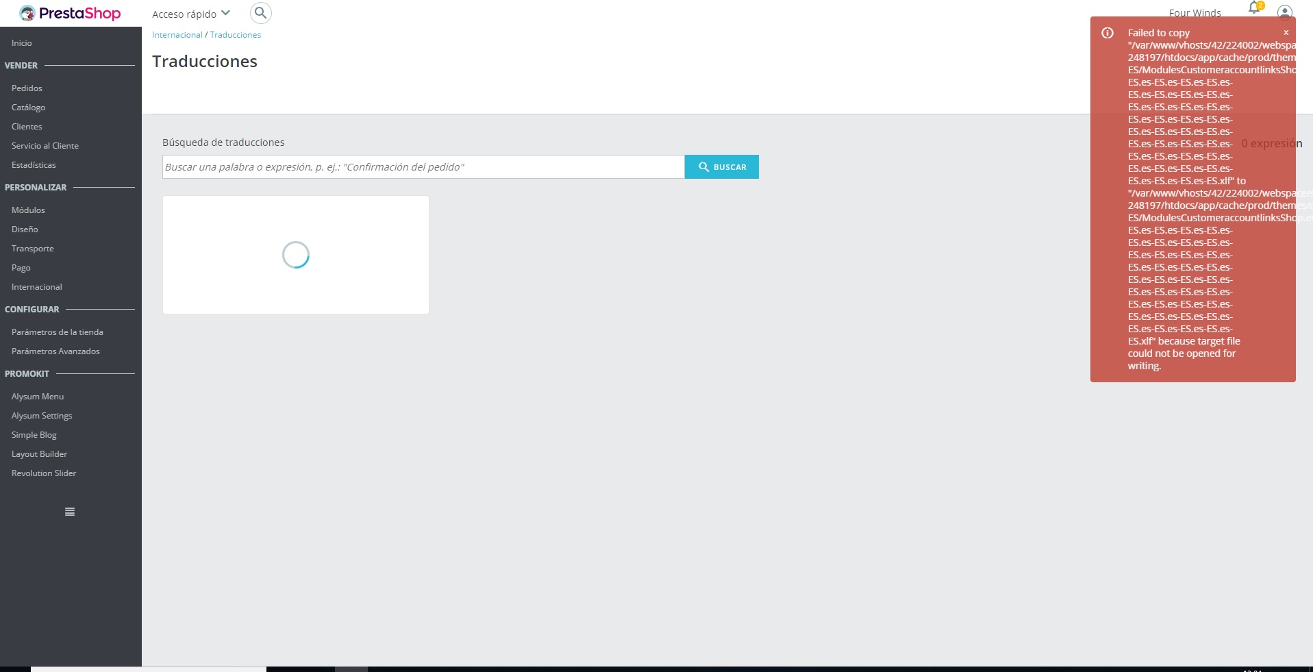

Sergio.R Posted August 18, 2018 Share Posted August 18, 2018 Buenos días a todos, recientemente he comprado un tema de pago, con bastantes valoraciones, todo positivo en general, hasta el momento no he tenido ningún problema con el, salvo varias traducciones que quiero cambiar, cuando intento entrar al modulo de traducciones de PS, tengo que elegir exactamente que traducciones quiero cambiar, y cuando elijo traducciones de tema me lanza un error al cargar ciertos archivos debido a que los permisos del archivo no permite cargarlos. Ya he contactado con el servicio técnico del tema, me dice que el problema parte de los permisos que debo ponerlos en 777 para toda la carpeta cache(es el directorio de los archivos que dan el error). Me recomiendan contactar con mi hosting, y así lo hice, modifiqué los permisos, pero claro, es la carpeta cache, con lo cual se actualizan constantemente con cada cambio que haga en el backoffice, y por tanto vuelve a generar los archivos de dicha carpeta, y los permisos se vuelven de nuevo a 666, entonces continua el error, tras informame, veo que es algo común, y me recomienda que pregunta por aquí. Alguien sabría decirme como puedo cambiar las traducciones si los archivos que intenta tocar se cambian los permisos automaticamente? Para documentar un poco el tema adjunto las capturas de los pasos a seguir y del error en concreto. Como podéis ver en la tercera imagen, ese archivo es el que me devuelve el error, si cambio los permisos a 777, vuelven a 666 en cuanto hago click sobre las traducciones. Alguna idea o solución? Un saludo Link to comment Share on other sites More sharing options...

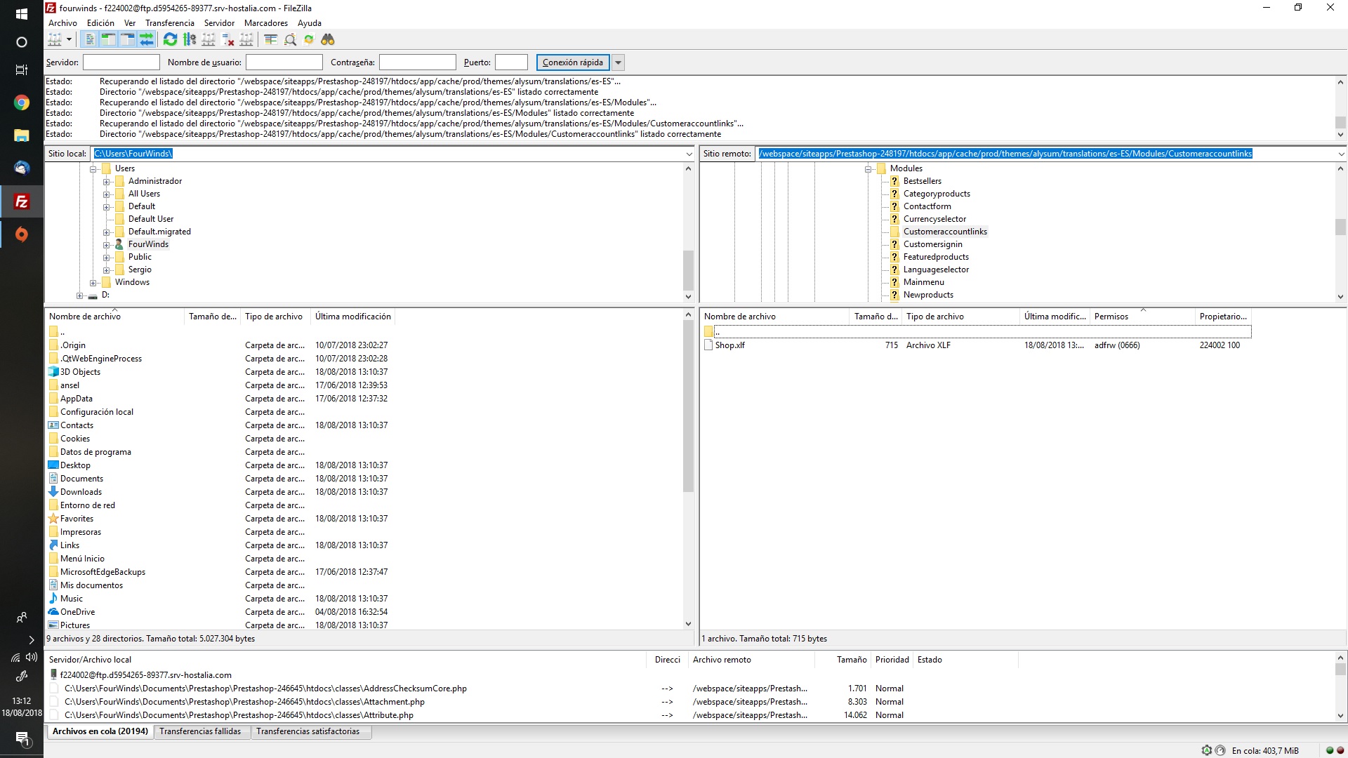

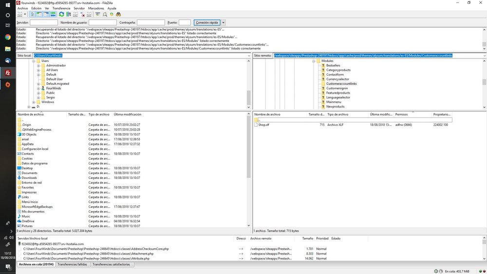

Sergio.R Posted August 19, 2018 Author Share Posted August 19, 2018 Buenas tardes, gracias a ambos por vuestra respuesta, Para más datos, tengo PS 1.7.2.2, versión Php 7.0.30, uso ftp para cambiar los permisos y listo, lo hago desde filezilla. Tengo mi Cpanel con mi hosting hostalia. He realizado los cambios, y sigue ocurriendo lo mismo. He establecido recursivamente todos los permisos, y comprobado la carpeta del error para que los permisos estuvieran en 755 y 644, y así es, en cuanto hago click en modificar las traducciones del tema, se modifican los permisos de nuevo y todos los archivos y carpetas de "cache" pasan a 777 y 666 automáticamente, y vuelve a dar el error de las capturas de pantalla. Alguna otra idea? Un saludo Link to comment Share on other sites More sharing options...

Sergio.R Posted August 19, 2018 Author Share Posted August 19, 2018 Buenas tardes, Disculpa la tardanza, he estado haciendo todos los cambios, he actualizado la versión php, la versión de prestashop, e incluso he aplicado una actualización de mi tema que estaba disponible. El resultado es el mismo, voy a intentar plantear algo espero que alguien con mejores conocimientos que los míos pueda iluminarme, El error lo manda cuando intenta escribir en un archivo sobre el que segun PS no tiene permisos, a pesar de cambiar solo los permisos, los que tiene actualmente (666) si permite la escritura, entonces, no entiendo el fallo. Eso por un lado, por otro, solo quiero cambiar una palabra en concreto, sabéis se sería posible modificarla desde el código? Un saludo Link to comment Share on other sites More sharing options...
