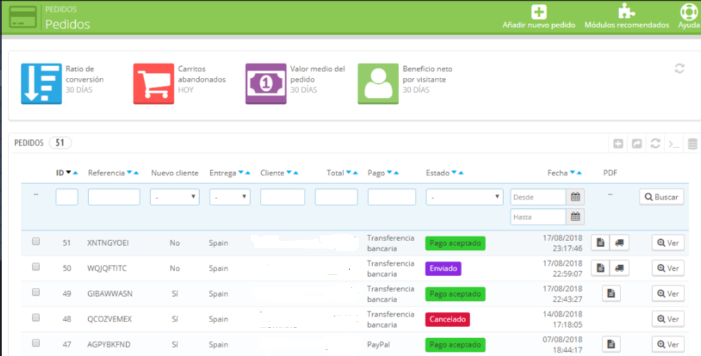

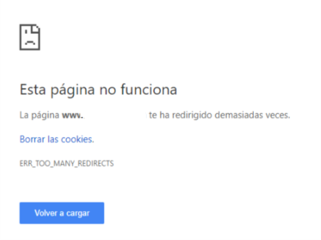

Cuartcub Posted August 17, 2018 Share Posted August 17, 2018 PrestaShop™ 1.6.0.14 - 0.774s En el listado de pedidos del backoffice al intentar acceder a un pedido que tiene el estado de Pago Aceptado el sistema tarda bastante para al final mostrar el error ERR_TOO_MANY_REDIRECTS. Si hago un pedido de prueba puedo entrar a él hasta tanto no cambie su estado a pago aceptado. Una vez modificado el estado ya no puedo entrar nuevamente. Los modos de pago activados son Paypal y Transferencia Bancaria. El módulo de Paypal funciona correctamente pues una vez recibido el pago a través de paypal esta actualiza automáticamente el estado. Indistintamente del modo de pago seleccionado la situación explicada se repite. Cualquier pedido con estado de Pago Aceptado se vuelve inaccesible desde el backoffice. Sin embargo desde el frontoffice el cliente sí puede revisar sus pedido y ver su estado. Con esta situación no puedo entrar a los pedidos para cambiar el estado a enviado o cualquier estado posterior al de pago aceptado y por tanto el cliente no queda informado de la situación de su pedido. Un saludo a todos y espero que alguien pueda ayudarme. Gracias de antemano. Jorge Link to comment Share on other sites More sharing options...

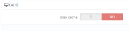

Cuartcub Posted August 19, 2018 Author Share Posted August 19, 2018 Hola Aixos, gracias por contestar. Acabo de comenzar a administrar la página y no se que cambios puede haber hecho el admin anterior. Estoy tratando de localizarlo para ver si me puede dar alguna pista. Supongo que si habrá tocado algo pues la web iba extremadamente lenta pq tenía activado el cache SMARTY y también la opción final de cache activo. He desactivado esta casilla y ahora todo va muy bien. Sólo ha quedado el problema para acceder a los pedidos con pago aceptado. Un saludo Link to comment Share on other sites More sharing options...

Cuartcub Posted August 21, 2018 Author Share Posted August 21, 2018 Hola JavierP, Al hacer click en cualquiera de los pedidos con estado en Pago Aceptado (ver captura), prestashop se toma bastante tiempo pensando y finalmente me saca una pantalla blanca de error. He activado el debug como me indicabas pero no me ha aparecido ningún mensaje de error te pongo la captura que me aparece. Cuando tenía el problema con la cache me solía pasar lo mismo en otras áreas pero todo ha quedado solucionado. No se si haciendo un borrado manual de la cache pueda solucionar el problema. Gracias por la ayuda. Link to comment Share on other sites More sharing options...
