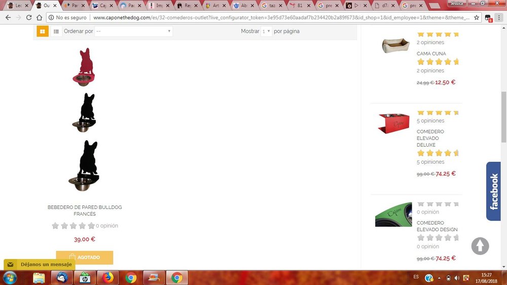

Jessy Posted August 17, 2018 Share Posted August 17, 2018 (edited) Hola! A ver si podéis ayudarme... Acabo de configurar mi tienda instalando el tema "Leo Tshirt" para 1.6. El problema es el siguiente: Dentro de una categoría, los productos uno por uno en cada página, y además en lugar de verse una sola imagen se ven varias (al menos 3) En el home me pasa algo similar, ya que en el módulo de novedades, los productos se colocan de forma vertical y no horizontal, que es como lo quiero, incluso las palabras como "Ver" o "comprar" están descuadradas y colocadas a la derecha del producto, en lugar de estar sobre el mismo. Alguien puede decirme cómo solucionarlo? Mi tienda es la siguiente: www.caponethedog.com, y os dejo una captura por si os coincide en mantenimiento. Gracias! Edited August 21, 2018 by Jessy (see edit history) Link to comment Share on other sites More sharing options...
gusman126 Posted August 17, 2018 Share Posted August 17, 2018 debes tener mal alguna configuracion del modulo que configura el theme, comprueba todo lo que ponga mostrar productos, cantidad por columna, imagenes por producto, si puedes lo mejor seria hacer reset de la configuracion de la plantilla y volver a configurar el diseño Link to comment Share on other sites More sharing options...
Jessy Posted August 17, 2018 Author Share Posted August 17, 2018 Es que lo acabo de instalar, sólo fui activando módulos y los que me funcionaban los fui configurando... No podrá ser otra cosa? Link to comment Share on other sites More sharing options...
Jessy Posted August 21, 2018 Author Share Posted August 21, 2018 Solucionado. Al ser un tema nuevo me cuesta encontrar ciertas cosas... El tema de varias imágenes de cada producto en el product_list se configura en el módulo "leocustomajax", hay un apartado para elegir si deseas múltiples imágenes o no. Luego he configurado otra vez el número de productos por página en Posiciones -> Productos -> Paginación, y después he ido a "Leo Theme configurator" y en la sección de "pages setting" he seleccionado por defecto la opción de cuadrícula en el modo vista de los productos. Me falta lo de las dos hileras de estrellas en las valoraciones de los productos, pero probaré reduciendo la altura de los espacios de cada producto. Un saludo! Link to comment Share on other sites More sharing options...
