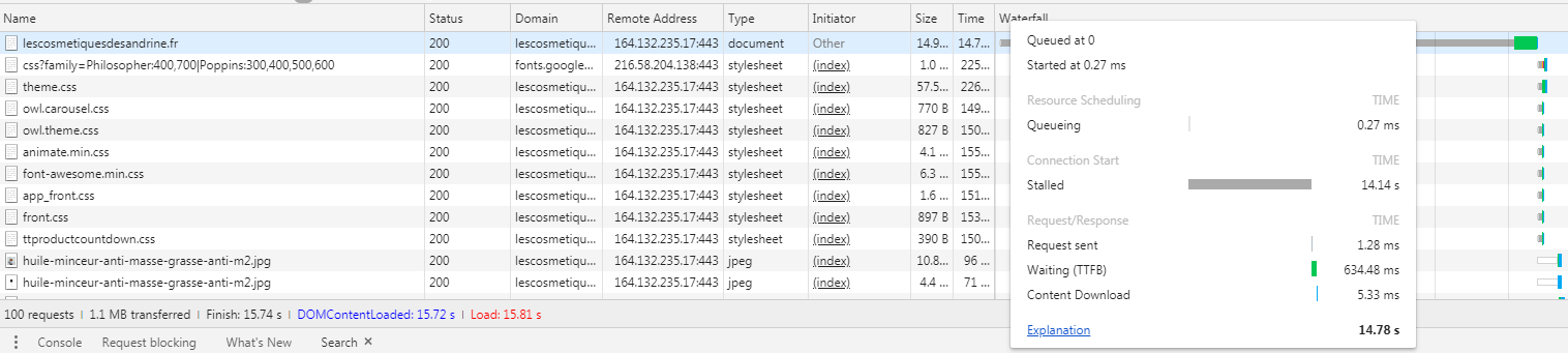

Eolia Posted August 17, 2018 Share Posted August 17, 2018 S'il n'y avait que ça... 14s78 d'attente pour voir ça (je ne suis jamais venu chez vous donc je n'ai rien en cache) Ensuite, le lien du bouton sur la page du panier n'est pas bon, il devrait être https://lescosmetiquesdesandrine.fr/commande alors que dans votre thème c'est https://lescosmetiquesdesandrine.fr/panier?action=show&checkout L'auteur du thème vous raconte n'importe quoi, c'est son code qui n'est pas correct^^ Link to comment Share on other sites More sharing options...
