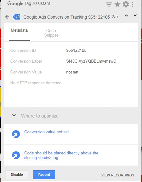

mundohuella Posted August 16, 2018 Share Posted August 16, 2018 hace 9 minutos, gusman126 dijo: antes como lo tenias? con codigo o un modulo? has comprobado si hay una version nueva del modulo? busca el codigo que ya estaba puesto en los ficheros tpl, cambia solo lo necesario puedes usar el tagmanager, para añadir el codigo de adwords , hay varios tutoriales en youtube El código de antes me estaba funcionando bien, pero con la actualización de Google Adwords a Google Ads el 24 de Julio me dejo de funcionar. Y el código es totalmente diferente y los tutoriales que hay son lo mismo que como lo tenía anteriormente y no veo ningún hilo, ni ningún video que hable de este tema, no se si solo me ha pasado a mi por algún motivo que desconozco. El Tag Manager Assistant me dice: No HTTP resonse detected Conversion value not set La verdad es que estoy un poco perdido, poruqe no hay información al respecto. Muchas gracias por responder. Un saludo. Link to comment Share on other sites More sharing options...

mundohuella Posted August 17, 2018 Share Posted August 17, 2018 Me sigue apareciendo un error en el google tag manager y la etiqueta sigue sin verificar. Adjunto lo que me pone el Google Tag Assistant por si alguien me puede ayudar. Link to comment Share on other sites More sharing options...
