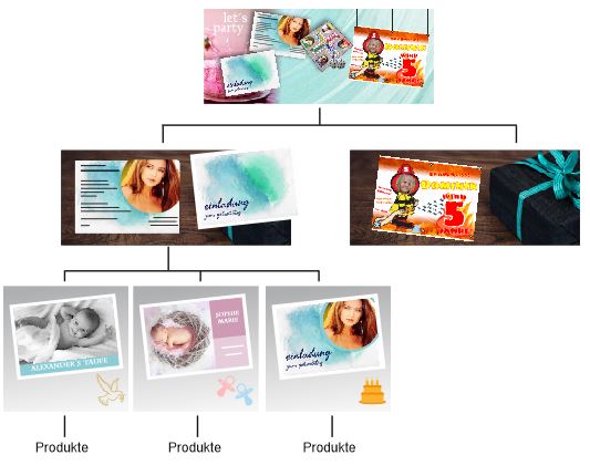

denise342 Posted August 16, 2018 Share Posted August 16, 2018 Hallo! Ich bräuchte Hilfe. Wir sind gerade dabei unsere Seite zu gestalten und haben den Seiten Builder von Prestabrain heruntergeladen. Erstellt wird die Seite mit Prestashop 1.7.0.4. Die Erstellung der Home-Seite würde auch gut funktionieren - mit Page Builder. Leider hab ich jedoch ein großes Problem, das ich nicht lösen kann, man dann damit offensichtlich nur die Homeseite und CMS Seiten konfigurieren. Die Seite soll aber von einer Kategorie zur Subkategorie usw. führen. Wir machen Druckprodukte - heißt also: Von "Sport/Vereine" - nach "Sporttextilien" / "Wimpel" ... - die Textilien wieder unterteilt in "Dressen" "Shirts" usw. Das bedeutet auf der 2. Seite sollten noch nicht die Produkte, sondern die Subkategorien aufgelistet werden. Stattdessen bekomme ich nur alle Produkte aufgelistet. (Links) ist die Kategorie, in der Sie sich befinden. Die Kategorieauswahl which ich gerne in meinem Kategoriebaum (Foto) - zuerst die Kategorien - dann die Subkategorien - dann wieder usw. und erst am Schluss das Produkt. Hat jemand eine Idee? Wie kann ich das löschen? Meinen Kategorien haben ich Bilder zugestellt, war aber nichts nutzt - Sie werden nicht angezeigt. Wir haben das ganz normale Standardthema. lg denise Link to comment Share on other sites More sharing options...
rictools Posted August 16, 2018 Share Posted August 16, 2018 Also erst einmal, wenn du schon 1.7 verwendest, warum dann eine so uralte Version davon, es gibt zwar immer noch Bugs, aber sicherlich nicht so viele wie ganz am Anfang? Es gibt Module für eine mehrstufige Produktauswahl (ob mit Bilder weiß ich nicht), das hat mit einem Page Builder allerdings überhaupt nichts zu tun. Du kannst damit allenfalls CMS-Seiten erstellen mit Bildern, die jeweils zu weiteren CMS-Seiten mit der nächsten Auswahl führen und schließlich zur Produktkategorie, ist dann aber viel Handarbeit. Bei Prestashop 1.6.x werden im Standardtheme beim Auswählen einer Kategorie die Unterkategorien mit Bildern angezeigt (und im Anschluß ggf. die Produkte, kann sinnvoll sein, wenn deine Kunden Filter nutzen wollen statt sich erst durch mehrere Unterkategorien zu klicken), ich glaube daß hat sich bei 1.7 geändert (so wie vor allem am Anfang nicht wenige Funktionen fehlten). Link to comment Share on other sites More sharing options...

Shad86 Posted August 20, 2018 Share Posted August 20, 2018 Vor allem würde ich mich auch erstmal darum kümmern wieso das Update nicht geht. Die alten Versionen waren wirklich nicht zu empfehlen, die Aktuellen sind da wesentlich besser wenn auch noch nicht komplett Bugfrei. Und gerade wenn du so gravierende Änderungen am Shop machst musst du eh aufpassen ob das ganze danach noch Updatefähig ist. Deshalb lieber schonmal vorher gucken das alles auf einem vernünftigen, aktuellen Stand ist. Wir wollten die Kategorieseiten ursprünglich auch mal so haben wir ihr, sind aber davon ab weil es erstens eine menge Arbeit gewesen wär und zweitens wie rictools schon schreibt, blöd für einen Kunden sein kann der genau weiß was er haben will und sich dann durch zig Seiten klicken muss. Eine Bestellung sollte in möglichst wenigen Schritten durchzuführen sein. Deshalb könntest du höchstens mit einem Modul die unterkategorien zusäzlich als eine Art Banner anzeigen die dann verlinkt sind. Evtl. Müsste man dafür einen Programmierer organisieren der einem das Modul einmalig so programmiert das die Unterkategorien auch automatisch ausgelesen und die Bilder aus dem Backend verwendet werden. Dann müsste das Modul nur im Passenden Hook positioniert werden und sollte auch bei Shopupdates keine Probleme verursachen. Link to comment Share on other sites More sharing options...
