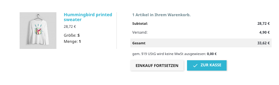

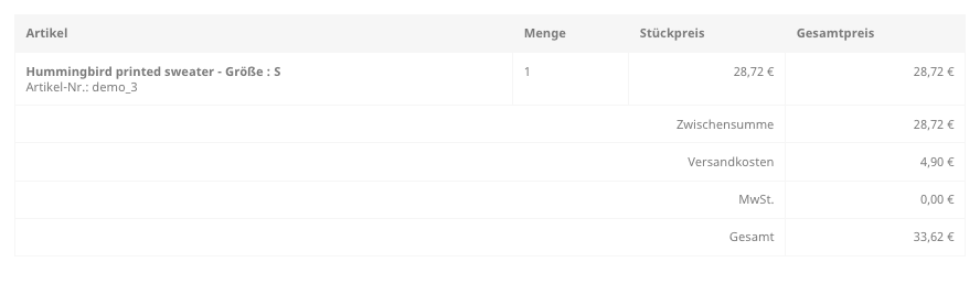

member2002 Posted December 21, 2020 Share Posted December 21, 2020 Ich krame dieses Thema nochmal aus. Ich habe es mittlerweile geschafft den Shop zumindest komplett umzusetzen (MwSt Infos weg, §19 Infos hin.) an sämtlichen Stellen. Absolut Wasserfest. Ich stoße nun nur auf 2 Probleme die ich noch gerne lösen würde 1.) Ich habe die Rechnung deaktiviert, da der Kunde die Rechnung so oder so per Post mit bekommt. Allerdings sieht der Kunde im Kundenportal die Bestellübersicht. Und hier ist leider auch noch eine Zeile mit MwSt. drin. das muss ich irgendwie noch raus bekommen, aber bisher habe ich keine Lösung dafür gefunden 😕 2.) Im Warenkorb konnte ich auch alles umsetzen, nur wird mir hier noch ein Betrag 0,00€ angezeigt. Den hätte ich auch gerne noch aus Kosmetischen gründen weg Ansonsten passt das alles schon so ganz gut, also wenn mir jemand die 2 Fragen da oben noch erläutern könnte wäre das echt dufte Link to comment Share on other sites More sharing options...
rictools Posted December 21, 2020 Share Posted December 21, 2020 Browser -> Untersuchen-Funktion (meist per Rechtsklick aufrufbar) -> Bereich (meist ein div) lokalisieren und in custom.css per Anweisung "display: none;" ausblenden. Link to comment Share on other sites More sharing options...
member2002 Posted December 21, 2020 Share Posted December 21, 2020 15 minutes ago, rictools said: Browser -> Untersuchen-Funktion (meist per Rechtsklick aufrufbar) -> Bereich (meist ein div) lokalisieren und in custom.css per Anweisung "display: none;" ausblenden. ok, soweit so gut. Jetzt stellt sich mir nur die Frage wo das css hin muss. Dafür müsste ich ja nur wissen in welchem Modul Ordner die Oberflächen liegen (also Der Warenkorb und die Bestellübersicht) Link to comment Share on other sites More sharing options...
rictools Posted December 21, 2020 Share Posted December 21, 2020 Am besten sollte das - wie von mir geschrieben - in die custom.css die alle anderen CSS-Anweisungen überschreibt und updatesicher ist. Du mußt halt nur mit der "Untersuchen"-Funktion die genaue Anweisung herausfinden (also welches div mit welcher class in welchem div mit welcher class usw. ...), Grundkenntnisse in CSS solltest du dafür haben oder dir aneignen oder jemanden dafür bezahlen. Link to comment Share on other sites More sharing options...
member2002 Posted December 21, 2020 Share Posted December 21, 2020 7 minutes ago, rictools said: Am besten sollte das - wie von mir geschrieben - in die custom.css die alle anderen CSS-Anweisungen überschreibt und updatesicher ist. Du mußt halt nur mit der "Untersuchen"-Funktion die genaue Anweisung herausfinden (also welches div mit welcher class in welchem div mit welcher class usw. ...), Grundkenntnisse in CSS solltest du dafür haben oder dir aneignen oder jemanden dafür bezahlen. Willst du dir ein paar € für die Feiertage verdienen? Also ich bin da raus, das bekomme ich so definitv nicht hin Link to comment Share on other sites More sharing options...
