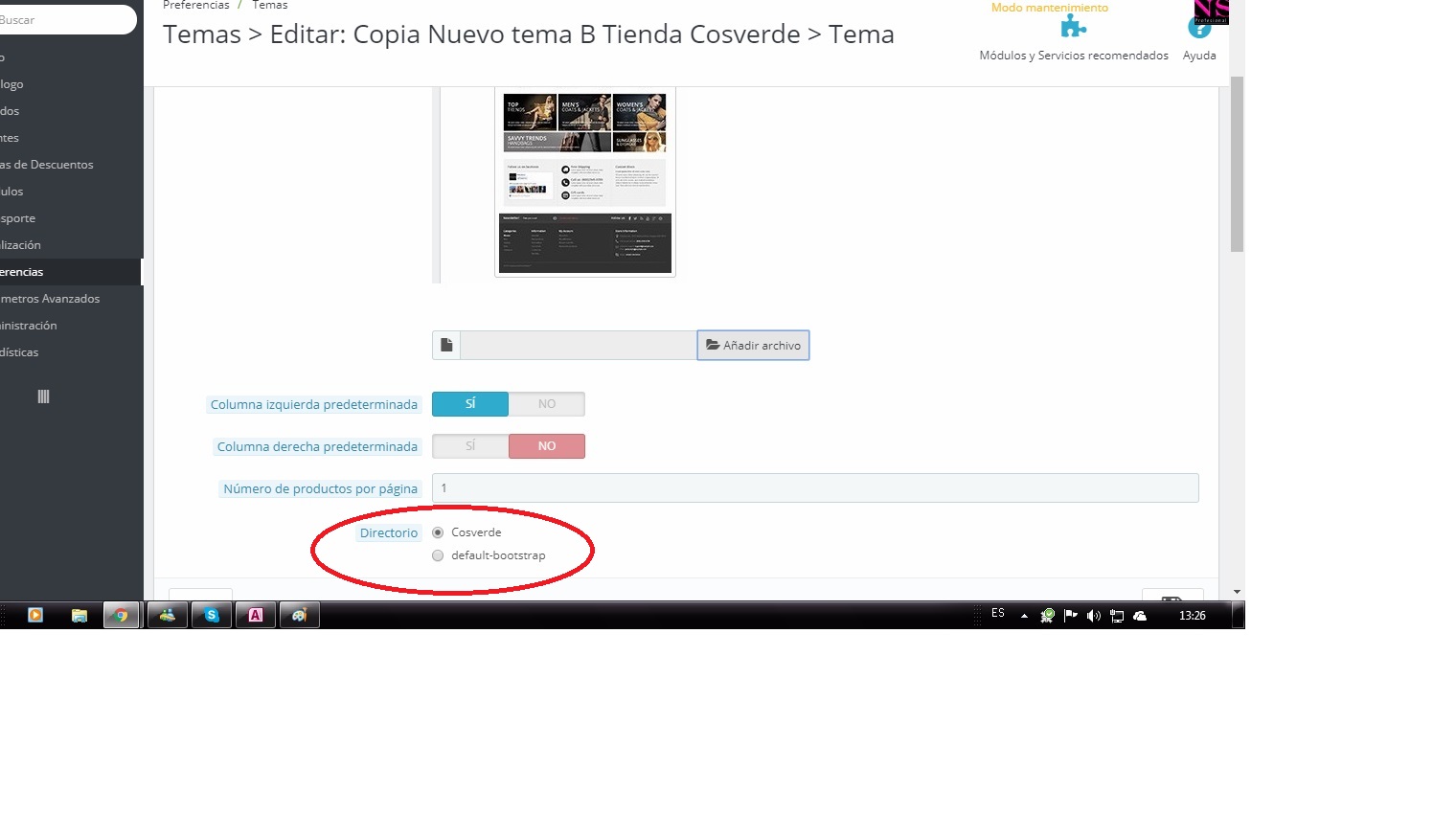

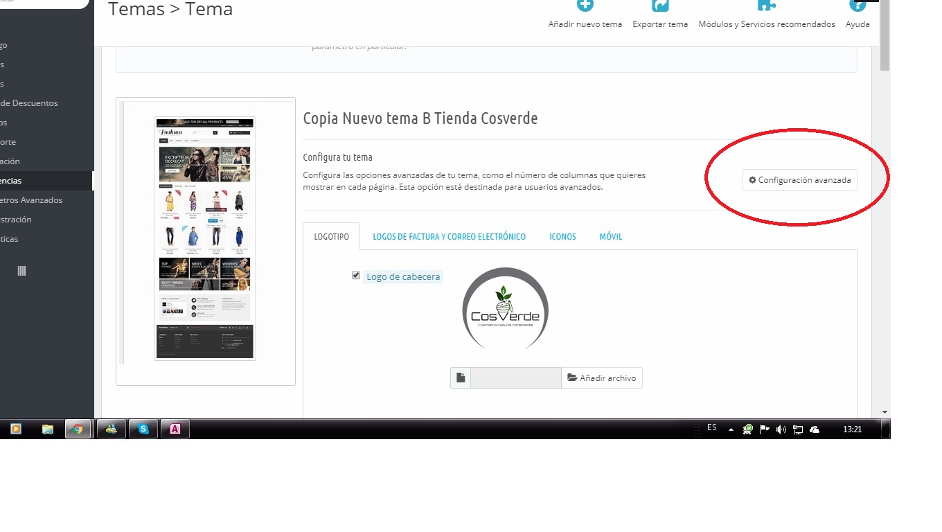

Nellys Posted August 15, 2018 Author Share Posted August 15, 2018 Hola Nadie : Tengo la versión 1.6.1.18 . He seguido el paso mas sencillo (adjunto) duplicando tema ,pero... Cambiar colores no me permite o al menos no doy con ello ....solo me sale config avanzada y tampoco ahí puedo hacer algo. Agradezco me corrijan o por favor ..nombre del modulo para activarlo solo en esa tienda . Gracias Link to comment Share on other sites More sharing options...
gusman126 Posted August 15, 2018 Share Posted August 15, 2018 Si la plantilla que usas no tiene un modulo de editor de thema , tendras que cambiar los css directamente de cada plantilla Link to comment Share on other sites More sharing options...
nadie Posted August 16, 2018 Share Posted August 16, 2018 (edited) hace 17 horas, Nellys dijo: Hola Nadie : Tengo la versión 1.6.1.18 . He seguido el paso mas sencillo (adjunto) duplicando tema ,pero... Cambiar colores no me permite o al menos no doy con ello ....solo me sale config avanzada y tampoco ahí puedo hacer algo. Agradezco me corrijan o por favor ..nombre del modulo para activarlo solo en esa tienda . Gracias Los cambios de colores en las hojas de estilos. Por lo que veo en la capturas usas la plantilla por defecto, y usas PS 1.6 según comentas, en mi blog tienes algún ejemplo antiguo de como cambiar el color de fondo de la tienda en la hoja de estilo => https://victor-rodenas.com/cambiar-color-de-fondo-en-prestashop-1-6/ Depende de lo que quieras cambiar tendrás que tocar un aspecto u otro. Desde el navegador, (botón derecho ratón => inspeccionar elemento) puedes hacerte una idea de que línea tendrás que tocar del css para cambiar el color que tengas que cambiar, eso si con cuidado al confundir clases con id (etc..) en las hoja de estilos. Edited August 16, 2018 by nadie (see edit history) Link to comment Share on other sites More sharing options...
Nellys Posted August 18, 2018 Author Share Posted August 18, 2018 Muchisima gracias en general !!! Ya lo logre !!!!!! Como bien me dijo Nadie al inicio : Lo que hice fue hacer copia B de la plantilla que uso por defecto y le asigne nuevo directorio ,con lo cual los cambios no afectan a la otra tienda. Pero por favor ,si alguien me puede aclarar lo sgte : Al impeccionar elemento, para editar y ver la ruta de la css, ¿ hay alguna manera de saber el numero de linea donde se encuentra para ir directo ? Gracias !!!! Link to comment Share on other sites More sharing options...
