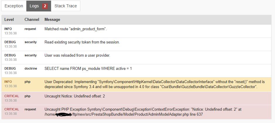

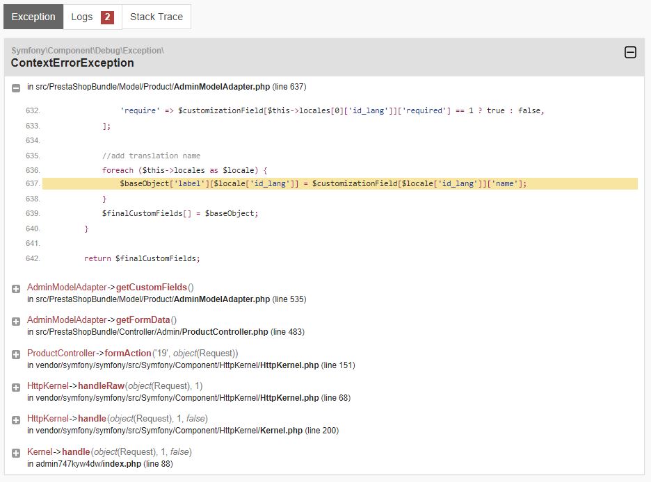

olas Posted August 10, 2018 Share Posted August 10, 2018 Witajcie, przeprowadziłam migrację z 1.6 do 1.7. Wszystko wygląda w porządku poza jednym. Jest problem z edycją produktu w panelu, ale bez problemu wyświetla się w sklepie. Poradźcie co poprawić. Link to comment Share on other sites More sharing options...
0 () Maciej () Posted August 12, 2018 Share Posted August 12, 2018 Dotyczy to wszystkich produktów, czy tylko tych w wersji demo sklepu (o ID produktu do ok 20). Wprowadź produkt na nowo i zobacz czy jego też to dotyczy. Zrób duplikat i ponownie sprawdź czy on też ma ten sam problem. Jeśli z nimi będzie ok to znaczy, że przy aktualizacji bazy coś poszło nie tak i uszkodzona jest jedna z tablic produktu. Link to comment Share on other sites More sharing options...
0 olas Posted August 12, 2018 Author Share Posted August 12, 2018 Tylko jednego. Duplikat też nie działa a zależy mi na tym żeby produkt został pod tym numerem. Demo już nie mam, wyrzuciłam, zaimportowałam 70 produktów a problem jest tylko z jednym. Czy z tych logów można odczytać z czym jest problem ? Link to comment Share on other sites More sharing options...
0 atomek Posted August 12, 2018 Share Posted August 12, 2018 Czy ten produkt ma dodatkowe pola - opcja "Dostosowanie"? Może tu jest problem. Link to comment Share on other sites More sharing options...
0 olas Posted August 12, 2018 Author Share Posted August 12, 2018 Jak rozumiem chodziło o Atrybuty. Nie żaden ich nie ma - mam je wyłączone Link to comment Share on other sites More sharing options...
