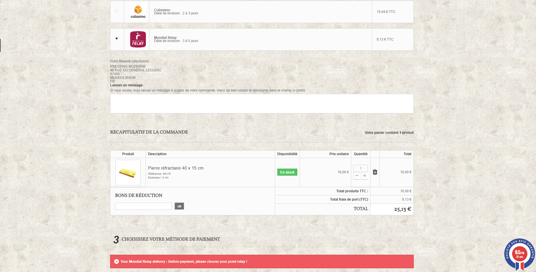

Benjamin Freund Posted August 10, 2018 Share Posted August 10, 2018 Bonjour, je vous contacte car je viens d'installer le module Mondial Relay, et ça marche quasiment nickel, mais... Donc j'ai un tunnel d'achat en une page en trois étapes. Jusqu'à la sélection du mode de transport pas de soucis. Quand je choisis Mondial Relay une popup avec les points relais s'ouvre, je peux choisir le point relais et valider. Donc jusque-là c'est bon. Mais ensuite dans l'étape paiement, un message d'erreur vient s'afficher : Your Mondial Relay delivery : Before payment, please choose your point relay ! Alors que le point relais est bien sélectionné et validé puisque c'est marque juste au-dessus : Point Relais® sélectionné : PRESSING MODERNE48 RUE DU GENERAL LECLERC67450MUNDOLSHEIMFR Si je rafraîchis avec un Ctrl + R, il me réouvre la popup avec les points relais, je peux en sélectionner un et le valider, et là ça marche, je n'ai pas le message d'erreur, mais mes différents moyens de paiements. Je vous joins une capture d'écran, ainsi que l'url de mon site : alsace-tradition.fr Si quelqu'un peut m'aider ce serait super. Je vous souhaite une bonne journée. Bien cordialement, Benjamin Link to comment Share on other sites More sharing options...

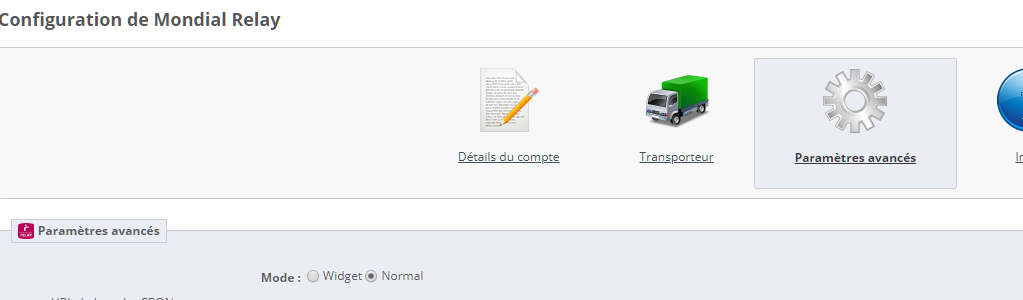

Les Bijoux de JADE Posted August 10, 2018 Share Posted August 10, 2018 Tant mieux , bonne journée Link to comment Share on other sites More sharing options...
