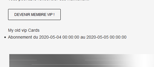

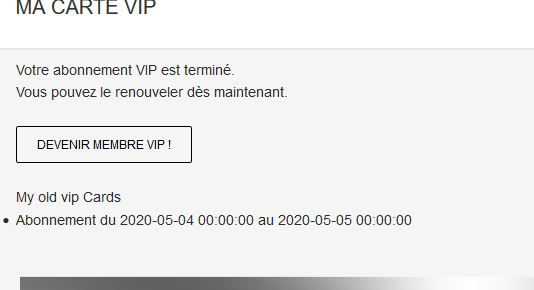

PF22 Posted May 4, 2020 Share Posted May 4, 2020 J'ai encore un petit souci avec ce module. Quand mon abonnement VIP expire et que je le renouvelle quelques jours après, il apparait toujours comme expiré cf capture ci jointe. Mon abonnement appariat comme expiré alors qu'en dessous il me dit qu'il est bon jusqu'à demain. Link to comment Share on other sites More sharing options...
