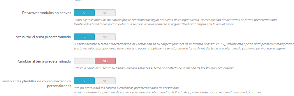

Rolige Posted August 7, 2018 Share Posted August 7, 2018 Hola, Cuando actualizaste, ¿Si te aseguraste de marcar la opcion de actualizar el tema por defecto?, porque si no lo has actualizado el problema es ese. Saludos! Link to comment Share on other sites More sharing options...
eridamega Posted August 7, 2018 Author Share Posted August 7, 2018 hace 1 hora, Rolige dijo: Hola, Cuando actualizaste, ¿Si te aseguraste de marcar la opcion de actualizar el tema por defecto?, porque si no lo has actualizado el problema es ese. Saludos! Hola gracias por responder. He probado casi todas las posibles combinaciones de esta configuración al actualizar y el problema persiste. He desisntalado todos los módulos de terceros incluso 1-click y persiste Donde crees que podrá radicar el problema? Link to comment Share on other sites More sharing options...

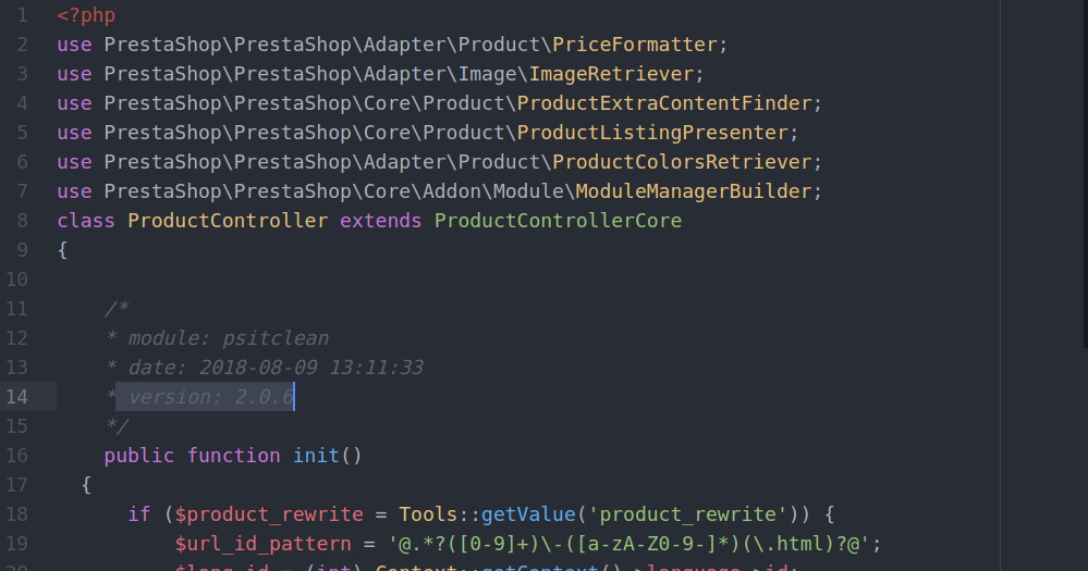

aixos Posted August 8, 2018 Share Posted August 8, 2018 (edited) Siiii, @Alex Sanchez jajaja Saludos Pd: El fallo lo daba un módulo que limpia el número que sale en las URL amigable, este módulo causo el fallo ejemplo: https://tuweb.com/es/esto-es-ejemplo/6182-esto-es-ejemplo.html Edited August 8, 2018 by aixos (see edit history) Link to comment Share on other sites More sharing options...
eridamega Posted August 10, 2018 Author Share Posted August 10, 2018 (edited) Efectivamente el fallo era causado porque el modulo que elimina (oculta) las ids de la URL al desinstalarse no se desinastala correctamente (dejaba un codigo basura ProductController.php) ademas la version no era compatible con 1.7.4.2 habia otra version palabras textuales de quien me vedio el modoulo "bueno yo creo que el problema estaba tambien el la no corecta desistalación del viejo modulo. ya arreglé el archivo ProductController.php en override" Edited August 10, 2018 by eridamega (see edit history) Link to comment Share on other sites More sharing options...
