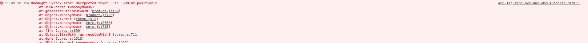

EgamiCreation Posted August 3, 2018 Share Posted August 3, 2018 Bonjour à tous, Version de PrestaShop : 1.7.3.2 URL de la boutique : http://www.inboxin.fr/ Nous rencontrons un souci lorsque un client se connecte sur le site internet avec son compte client. Il peut naviguer sans souci sur les fiches produits et ajouter au panier. En revanche, dès qu'il se connecte à son compte client, une erreur Json et Js se produit et impossible de localiser le module et ou le fichier problématique. Nous avons activé le mode Debug mais aucune trace, vous trouverez en pièce jointe l'erreur mentionné dans l'inspecteur. Merci d'avance pour votre aide. https://www.inboxin.fr/figurines/400-figurine-pvc-harry-potter-diorama-q-fig-max-harry-potter-rubeus-hagrid.html Link to comment Share on other sites More sharing options...

EgamiCreation Posted August 3, 2018 Author Share Posted August 3, 2018 Bonjour et merci de la réponse rapide, j'ai testé mais ce n'est je pense pas cette erreur qui pose souci. Sur certains produits, nous pouvons hors connexion compte client précommander, dès connexion, le bouton apparait et disparait suite au message d'erreur. Link to comment Share on other sites More sharing options...
Eolia Posted August 3, 2018 Share Posted August 3, 2018 Non, mais ca n'aide pas... Ca c'est un module qui appelle jQuery sans passer par la fonction setMedia() donc bon... En cliquant sur le lien de l'erreur à droite dans ta console, tu ne vois pas la ligne en erreur ? (il faut commencer par désactiver toutes les compressions js bien sur) Link to comment Share on other sites More sharing options...
EgamiCreation Posted August 3, 2018 Author Share Posted August 3, 2018 J'ai corrigé le premier souci en forçant dans le Header l'appel du fichier JS qui avait disparu. Il me reste donc cette erreur une fois connecté qui apparement viendrait du module préorderandnotification Link to comment Share on other sites More sharing options...

Eolia Posted August 6, 2018 Share Posted August 6, 2018 En même temps je viens de naviguer sur votre site sans problème (à part la lenteur) - ajout au panier : ok - connexion: ok - nouvel ajout au panier: ok - déconnexion: ok - nouvelle connexion et ajout au panier: ok - processus de paiement jusqu'à Paypal: ok la ligne en erreur est celle-ci dans https://www.inboxin.fr/modules/allinone_rewards/js/product.js var result = JSON.parse($('#product-details').attr('data-product')); Il semblerait que votre page ne comporte pas cette partie $('#product-details') donc attaquer un JSON.parse() sur un élément inexistant donne forcément une erreur... Soit vous ajoutez cet élément (en hidden si vous ne voulez pas qu'il apparaisse), soit vous modifiez le script pour contrôler la présence de l'élément avant de l'utiliser Link to comment Share on other sites More sharing options...

EgamiCreation Posted August 6, 2018 Author Share Posted August 6, 2018 J'ai localisé le module sans souci pour cela. https://www.inboxin.fr/modules/allinone_rewards/js/product.js, je regarde du côté du thème dans la fiche produit Link to comment Share on other sites More sharing options...
