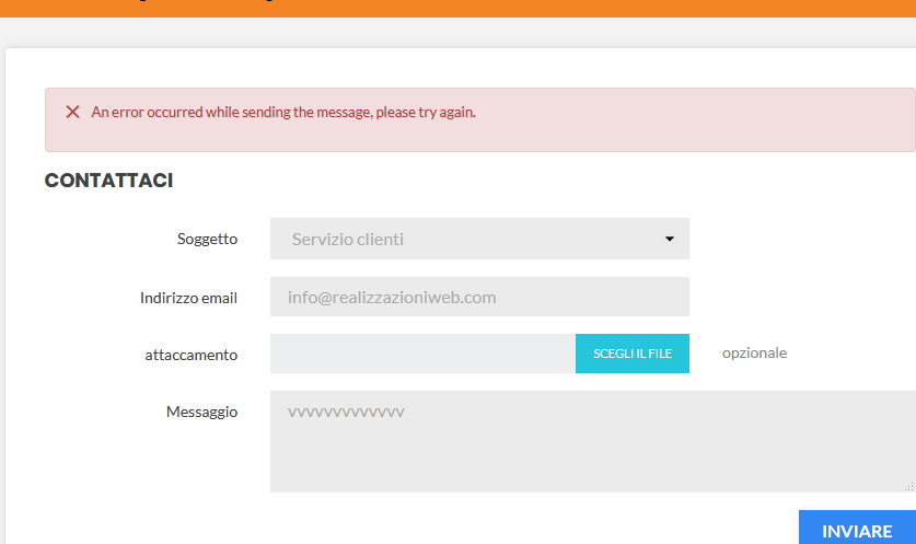

salvo72 Posted August 2, 2018 Share Posted August 2, 2018 ciao non riesco a testare correttamente l'invio smtp da prestashop 1.7 di recente installazione il cliente desidera configurare servizio clienti e LA PAGINA contatti alla sua casella gmail ho cosi configurato: SERVER SMTP : smtp.gmail.com UTENTE SMTP: [email protected] PASW: mia password CRIPTAGGIO : SSL PORTA: 465 ed in alternatva CRIPTAGGIO : TLS PORTA: 587 in entrambi i casi il test di invio mi da: Errore: controlla la tua configurazione Expected response code 250 but got code "535", with message "535-5.7.8 Username and Password not accepted. Learn more at 535 5.7.8 https://support.google.com/mail/?p=BadCredentials f132-v6sm905706wme.24 - gsmtp " RINGRAZIO IN ANTICIPO ci potrà supportarmi saluti Link to comment Share on other sites More sharing options...

salvo72 Posted August 2, 2018 Author Share Posted August 2, 2018 ciao grazie per la celere risposta si in effetti ho sistemato la porta del server e adesso il test invio da il verde!! il problema è che l'invio dall apagina contatti ha ancora problemi come allegato grazie Link to comment Share on other sites More sharing options...
