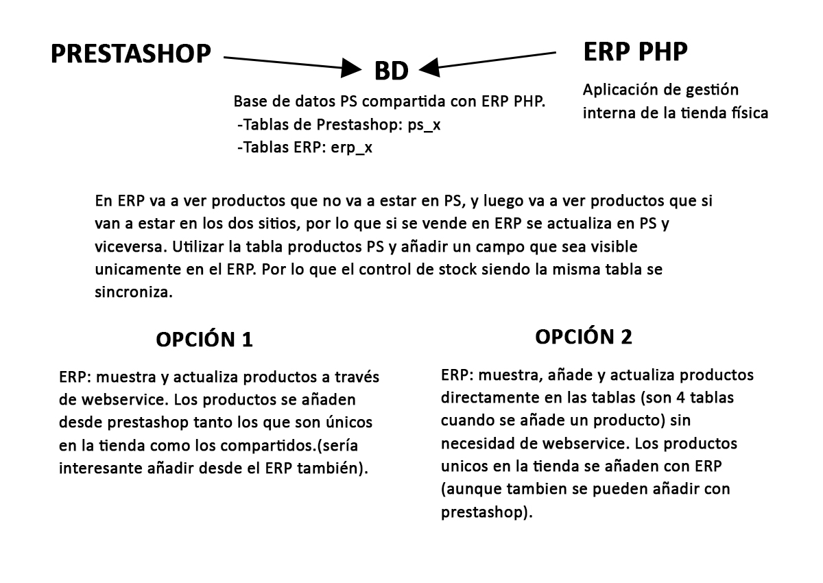

sylarlocke Posted August 5, 2018 Author Share Posted August 5, 2018 Hola, perdonad por la tardanza, he estado estos días fuera y no he pedido contestar antes. Os cuento un poco. El ERP (TPV o la aplicación) que existe en la tienda física encargada de gestionar está hecha en ASP, y no sé cuanto años lleva así. El ERP hay que actualizarlo y empezar de cero, voy a usar PHP con el framework Codeigniter y Mysql, ya he exportado las tablas del ERP actual ASP, para traerlas a la nueva y hacer los cambios oportunos. El ERP, se encarga de gestionar clientes(distintos de prestashop), productos (compartidos con lo que existen en prestashop y por ende el stock tiene que ser el mismo algunos y otros no), luego existen facturas para cade cliente... Os pongo un esquema de el planteamiento inicial (ASP que es el ERP actual va a pasar ser ERP PHP) y de las opciones que tengo en mente, no he usado hasta ahora webservice pero he estado ojeando la librería que comentaba que alguien hizo y que está en github e intentar abordarlo por ahí o directamente en la base de datos. Gracias. Link to comment Share on other sites More sharing options...
