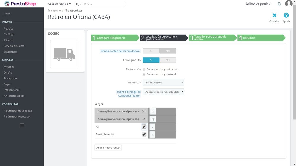

mfinkel Posted July 30, 2018 Author Share Posted July 30, 2018 On 27/7/2018 at 6:59 AM, sylarlocke said: Hola, si te he entendido. Vamos por pasos. 1º Sería interesante que hicieses capturas de configuración del transportista-->recogida en tienda, concretamente de la pestaña "Localización de destino y gastos de envío". Si realizas recogida en tienda, tiene que exister un método de pago, supongamos que es transferencia bancaria. La recogida en tienda será gratuita a no ser que hayas puesta alguna condición en el peso, precio o iva en recogida en tienda y te este aplicando ese coste, por eso es importante descartar que el transportista este correctamente. Ahi subi una imagen de lo mencionado. Link to comment Share on other sites More sharing options...
sylarlocke Posted July 31, 2018 Share Posted July 31, 2018 Hola mfinkel, la captura que muestra está bien configurado. Lo que no he entendido porqué pasa esto: Quote "En la sección de pedidos figura con otro metodo de envio (que tiene costo) ..." Cúal es el que aparece, quizás el cliente esté seleccionando un transportista diferente, en los productos en el apartado "transporte" tienes en algún producto en concreto los "transportistas seleccionados" o lo tienes vacío y solo aparecen en "transportista disponible". Mira ese apartado elige un producto que este este apartado como "transporista disponible" todos lo que haya y en seleccionado vacío. Has una compra de prueba y luego la cancelas, elige "recogida en tienda" y verifica si te sigue pasando y nos cuentas. Link to comment Share on other sites More sharing options...
