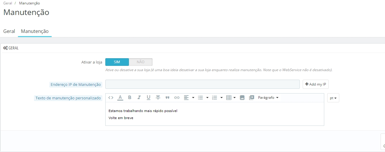

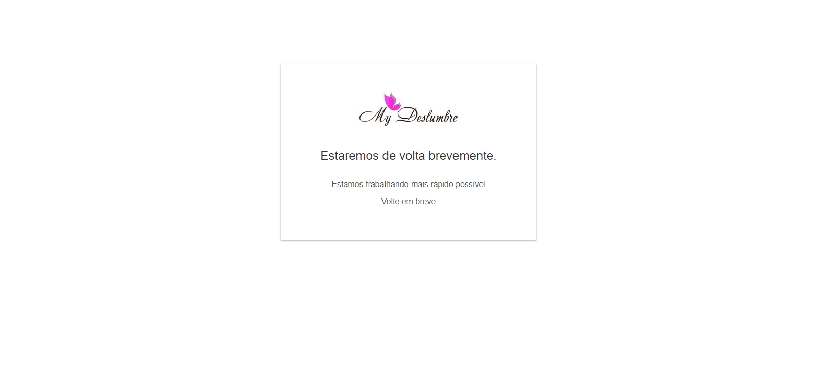

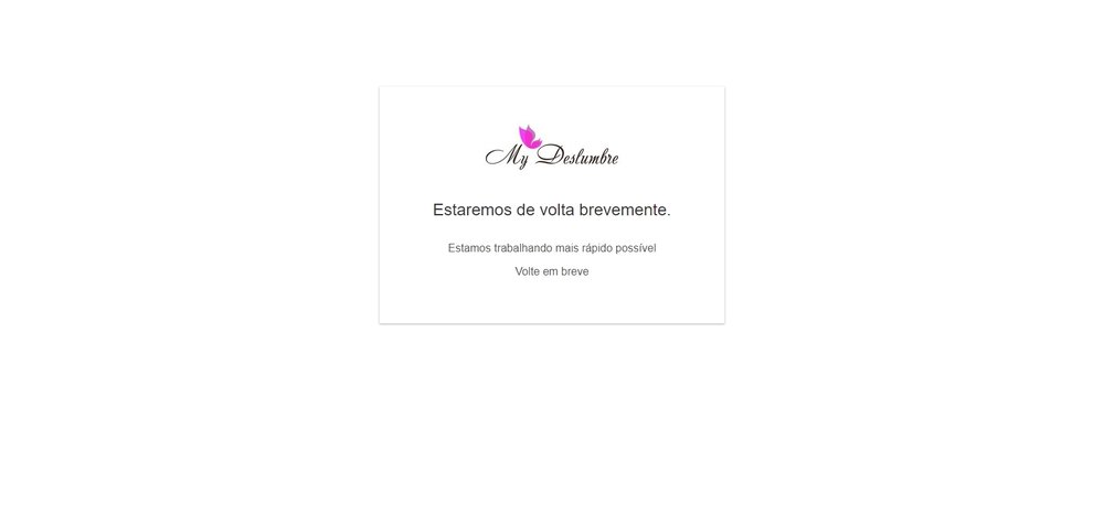

vania Posted July 27, 2018 Share Posted July 27, 2018 Alguem me pode ajudar? Atualizei atraves do modulo módulo 1-clique, agora por mais que eu tente a loja não sai do modo manutenção. Link to comment Share on other sites More sharing options...
selectshop.at Posted July 27, 2018 Share Posted July 27, 2018 On 24.7.2018 at 8:59 PM, selectshop.at said: Qual versao php em uso ? Qual versao SQL em uso ? MariaDB ou MySQL ? Antes de mais nada delete o cache do seu browser e o cache no servidor. Se nao desfrutar, entao somente uma mexida direta no banco de dados resolve o problema. Nat tabela ps_configuration verifique se lá esta entrada consta em duplicidade: PS_SHOP_ENABLE Se sim, deleta um delas ( a última) Se nao consta em duplicidade, entao simplresmente altere o valor 0 para 1, ou seja: PS_SHOP_ENABLE = 1 Antes de fazer qualquer alteracao direta no banco de dados, deverá fazer um back-up do mesmo. Se vc. nao tem nocao nenhuma de SQL, enato peca alguém com conhecimentos fazer esta consulta/alteracao para vc. Link to comment Share on other sites More sharing options...
