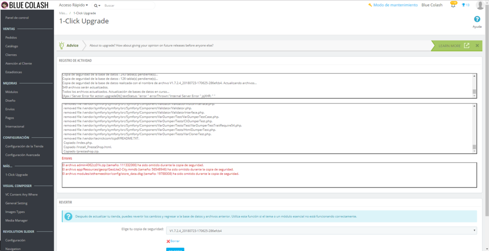

Juan Posted July 23, 2018 Share Posted July 23, 2018 Buen día tengo el siguiente problema y es que cuando trato de actualizar mi versión de prestashop a la mas actual, que se me recomendó para dar solución a unas cosas que me fueron surgiendo me sale el siguiente error todas las veces que trato de actualizar manual y automáticamente... alguien me podría decir que hacer o que utilizar para poder actualizar mi prestashop a la mas reciente que es 1.7.4.1 yo tengo la 1.7.2.4 AYUDA.. Link to comment Share on other sites More sharing options...
ecuc Posted July 24, 2018 Share Posted July 24, 2018 A mi de forma manual me funcionó bien, pero en mi caso me empezó a cargar un error 500 y no carga. Si alguien nos puede echar una mano sería de agradecer. :'( Link to comment Share on other sites More sharing options...

ecuc Posted July 25, 2018 Share Posted July 25, 2018 12 hours ago, aixos said: Hola , esto avanza ya salio la versión 4.0.0 Beta 4 de 1 click upgrade , hay que utilizar esa versión hasta que salga la estable https://github.com/PrestaShop/autoupgrade/releases/tag/v4.0.0-beta.4 Saludos Yo he estado probando esa beta, y la actualización funciona bien, el problema surge que o me revienta el contenido de la tienda, o directamente me carga un error 500. ¿Es normal? Link to comment Share on other sites More sharing options...
