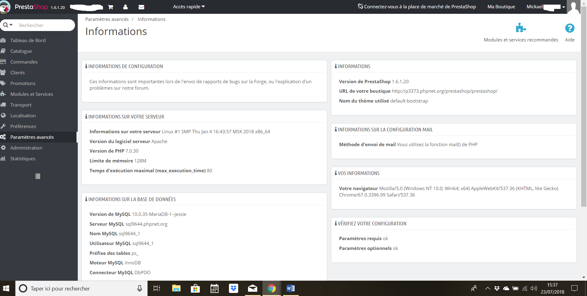

Mike1387 Posted July 23, 2018 Share Posted July 23, 2018 Bonjour à tous, je vous expose mon problème, je débute dans le monde des e-commerce, et j'ai bien avancé, sauf que maintenant que mon site est accessible : http://p3373.phpnet.org/prestashop/prestashop/index.php sauf que je n'ai pas trouvé comment changer l'url de ma boutique. J'ai bien mon nom de domaine que j'ai acheté et rattaché sur Phpnet, mais sur le Prestashop il me met pas la bonne Url. Comment puis-je faire ? Merci d'avance à tous. Link to comment Share on other sites More sharing options...

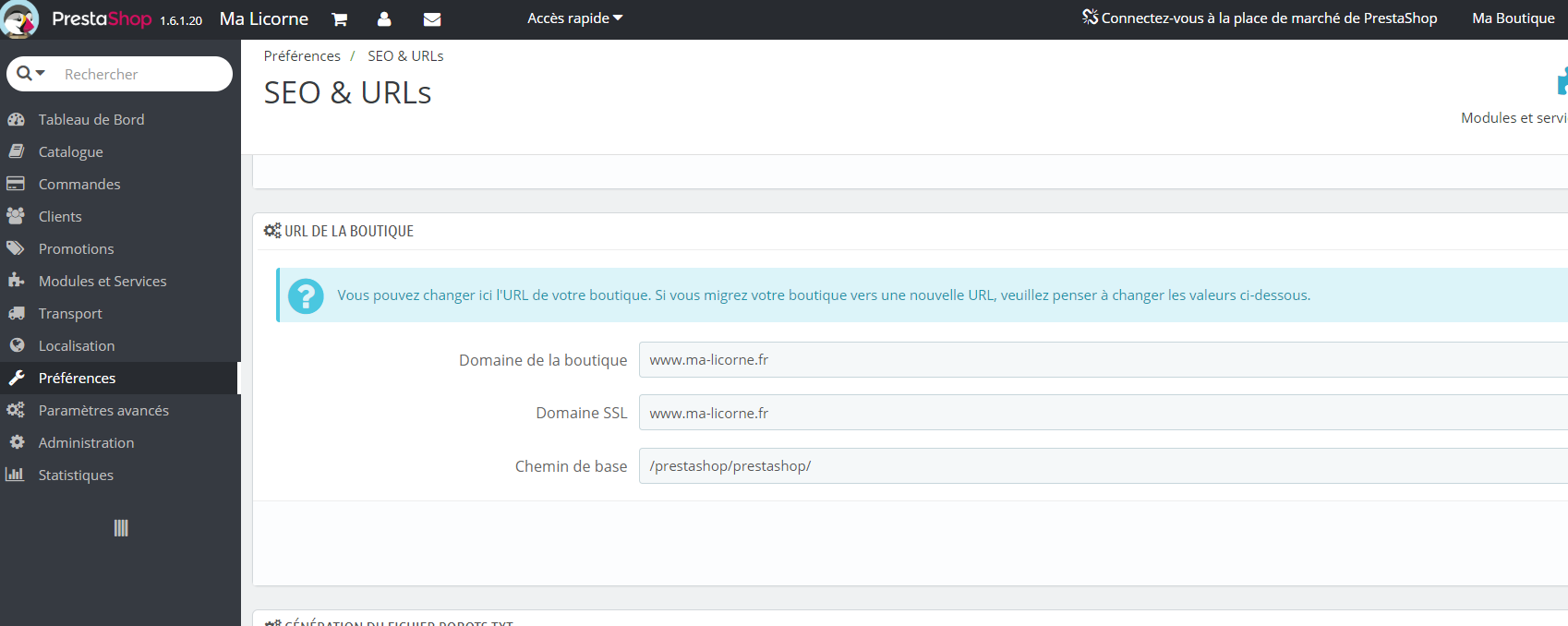

Mike1387 Posted July 23, 2018 Author Share Posted July 23, 2018 Comme ceci ? Car j'ai toujours rien même après avoir enregistré, sauf que j'ai plus du tout accès à mon site maintenant :/ Link to comment Share on other sites More sharing options...
Eolia Posted July 23, 2018 Share Posted July 23, 2018 comment avez-vous configuré votre domaine chez phpnet ? Il devrait pointer vers le répertoire /prestashop/prestashop et ensuite, dans SEO & URL, dans la case "chemin de de base" vous mettrez uniquement un slash "/" Link to comment Share on other sites More sharing options...

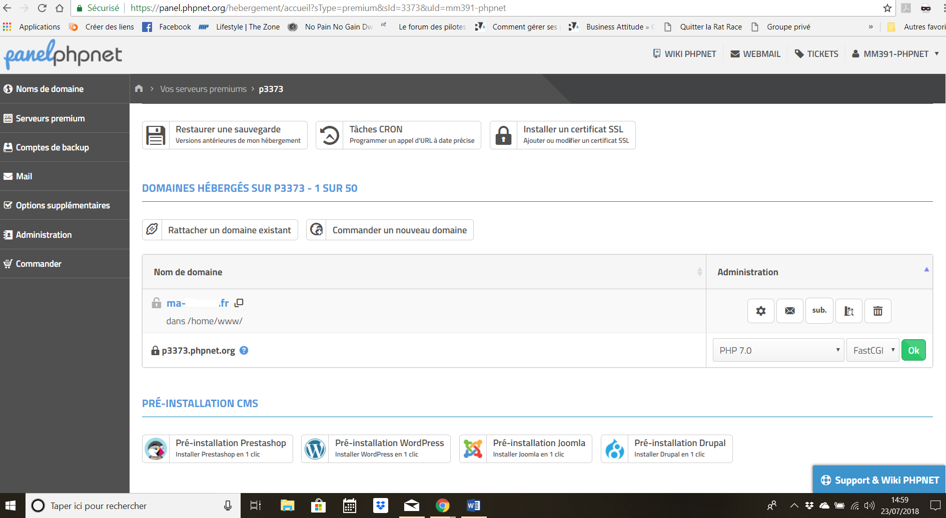

Mike1387 Posted July 23, 2018 Author Share Posted July 23, 2018 Et du côté de Php j'ai cela c'est bon vous pensez ? Link to comment Share on other sites More sharing options...

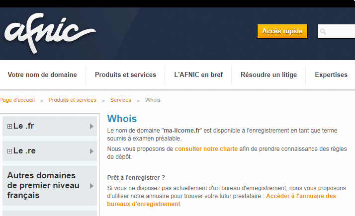

Eolia Posted July 23, 2018 Share Posted July 23, 2018 Vous êtes sûr de votre coup ? ma-licorne.fr n'existe pas www.ma-licorne.fr est invalide Quel est réellement votre nom de domaine ??? Link to comment Share on other sites More sharing options...
SebFrt Posted July 23, 2018 Share Posted July 23, 2018 Hello Mike, Tu n'as rien de spécial à faire dans ton dashboard PHPNET juste renseigner les infos comme te dis Eolia , à savoir : Domaine de la boutique : www.ma-licorne.fr Domaine SSL : www.ma-licorne.fr Chemin de base : / Je te conseille de désactiver tes urls simplifiés et de les réactiver pour régénérer le htaccess... Seb Link to comment Share on other sites More sharing options...
doekia Posted July 23, 2018 Share Posted July 23, 2018 1 hour ago, Eolia said: Vous êtes sûr de votre coup ? ma-licorne.fr n'existe pas www.ma-licorne.fr est invalide 2 minutes ago, CoolerKing said: Tu n'as rien de spécial à faire dans ton dashboard PHPNET Il faut quand même l'acheter le domaine, c'est un peu le minimum Link to comment Share on other sites More sharing options...
Eolia Posted July 23, 2018 Share Posted July 23, 2018 il faudrait déjà que ce soit le bon domaine^^ Link to comment Share on other sites More sharing options...
Mike1387 Posted July 23, 2018 Author Share Posted July 23, 2018 Je l'ai bien acheté pourtant, voici la facture. Je vais essayer CoolerKing, merci Et merci à vous tous de chercher à m'aider en tout cas, car cel me rend fou :/ fact_411_239247_V-du2018-07-23[3175].pdf Link to comment Share on other sites More sharing options...
Eolia Posted July 23, 2018 Share Posted July 23, 2018 Peut-être sonner les cloches à phpnet pour qu'ils mettent à jour la table whois... Ils semblent plus rapides à encaisser qu'à se remuer le popotin. Link to comment Share on other sites More sharing options...
Mike1387 Posted July 23, 2018 Author Share Posted July 23, 2018 Cela viendrais pas de moi alors ? Link to comment Share on other sites More sharing options...
Eolia Posted July 23, 2018 Share Posted July 23, 2018 Non, par contre, suivez quand même ce que je vous ai dit concernant le chemin des répertoires car conserver 2 fois prestashop dans l'url c'est juste moche et inutile Link to comment Share on other sites More sharing options...
Mike1387 Posted July 23, 2018 Author Share Posted July 23, 2018 Ok, ça marche, merci beaucoup Je vais patienter pour PHPNET alors Link to comment Share on other sites More sharing options...
