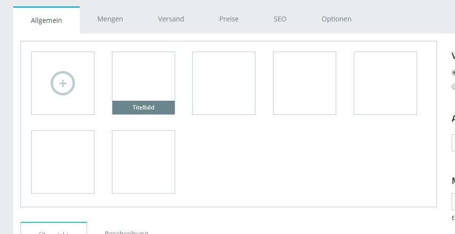

Wenn ich das CSV einlese, erhalte ich keine Fehlermeldung, sobald ich das Produkt anschaue sehe ich folgendes:

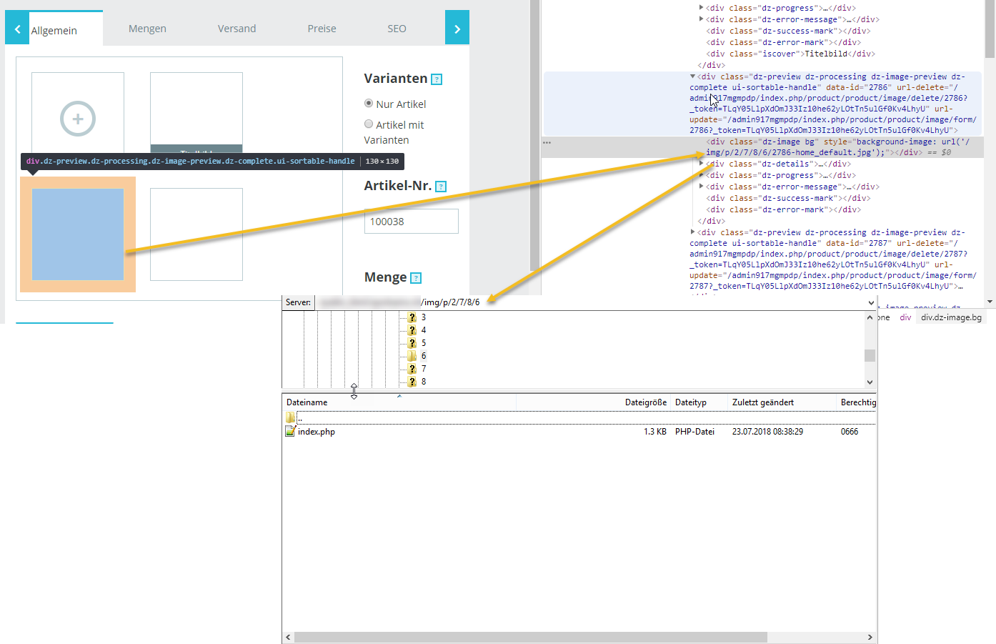

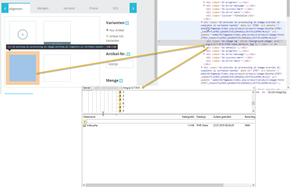

Es sieht so aus wie ein Platzhalter das gesetzt wird, aber im Ordner wird kein Bild hinzugefügt, dass ich im CSV eingetragen habe (der ganze Pfad des Bildes ist hinterlegt).

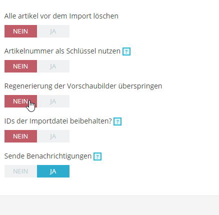

Ich habe beim CSV Import beim "Regenerierung der Vorschaubilder überspringen" auf "Nein" gesetzt.

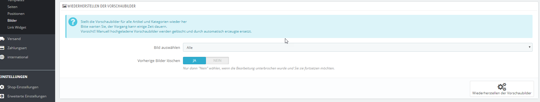

Danach habe ich unter dem Menü "Design -> Bilder" auf "Wiederherstellen der Vorschaubilder" geklickt.
5b579a544a4f9_wiederherstellenderbilder.thumb.png.35ea7a7b24cbccb4ef64564ed370dcb0.png

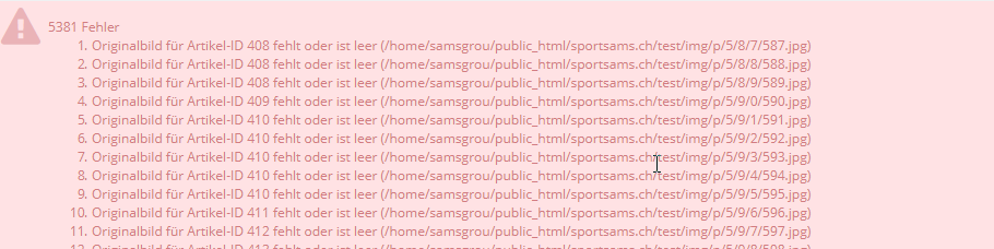

und erhalte folgende Fehlermeldung.
fehlermeldung_wiederherstellen_der_vorschaubilder.png.439921ab3d36e6d959e458679cd5c5c8.png
etwas anderes habe ich nicht gefunden.
