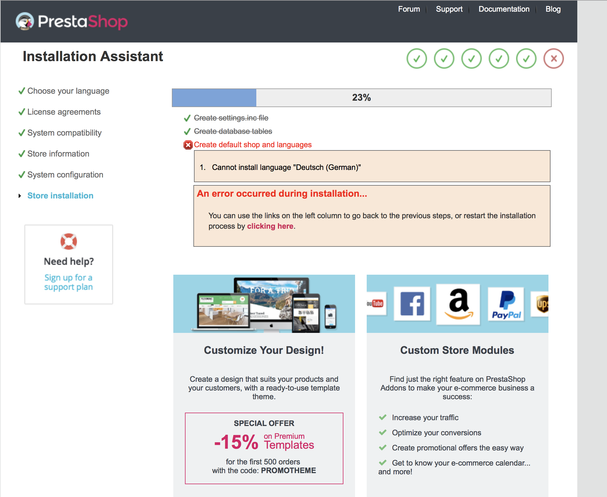

Ralfhein Posted July 18, 2018 Author Share Posted July 18, 2018 nochmals vielen Dank, hatte ich es auch über Google gefunden. Jetzt liege ich unter dem Tisch. Habe mir die 1.6.1.20 geladen und auf dem Webserver ausgepackt und die Installation gestartet. Was passierte dann nach der Datenbank angaben. (Cannot install language "Deutsch (German)") und ich hatte die Sprache auf Englisch gehabt ich habe schon mehrere Presta Installationen hinter mir, aber das ist Komisch Hat noch jemand eine Idee Link to comment Share on other sites More sharing options...
Ralfhein Posted July 19, 2018 Author Share Posted July 19, 2018 was für ein Müll, ich musste jetzt die Sprache und das Land vom Shop auf englisch machen, damit es weiter ging. Hatte ich noch nie bei der Installation von Prestashop gehabt und ich hatte schon mehrere Installationen hinter mir. Nun Gut, jetzt habe ich dieses auch hinter mir. Danke nochmal für die Hilfe Link to comment Share on other sites More sharing options...
