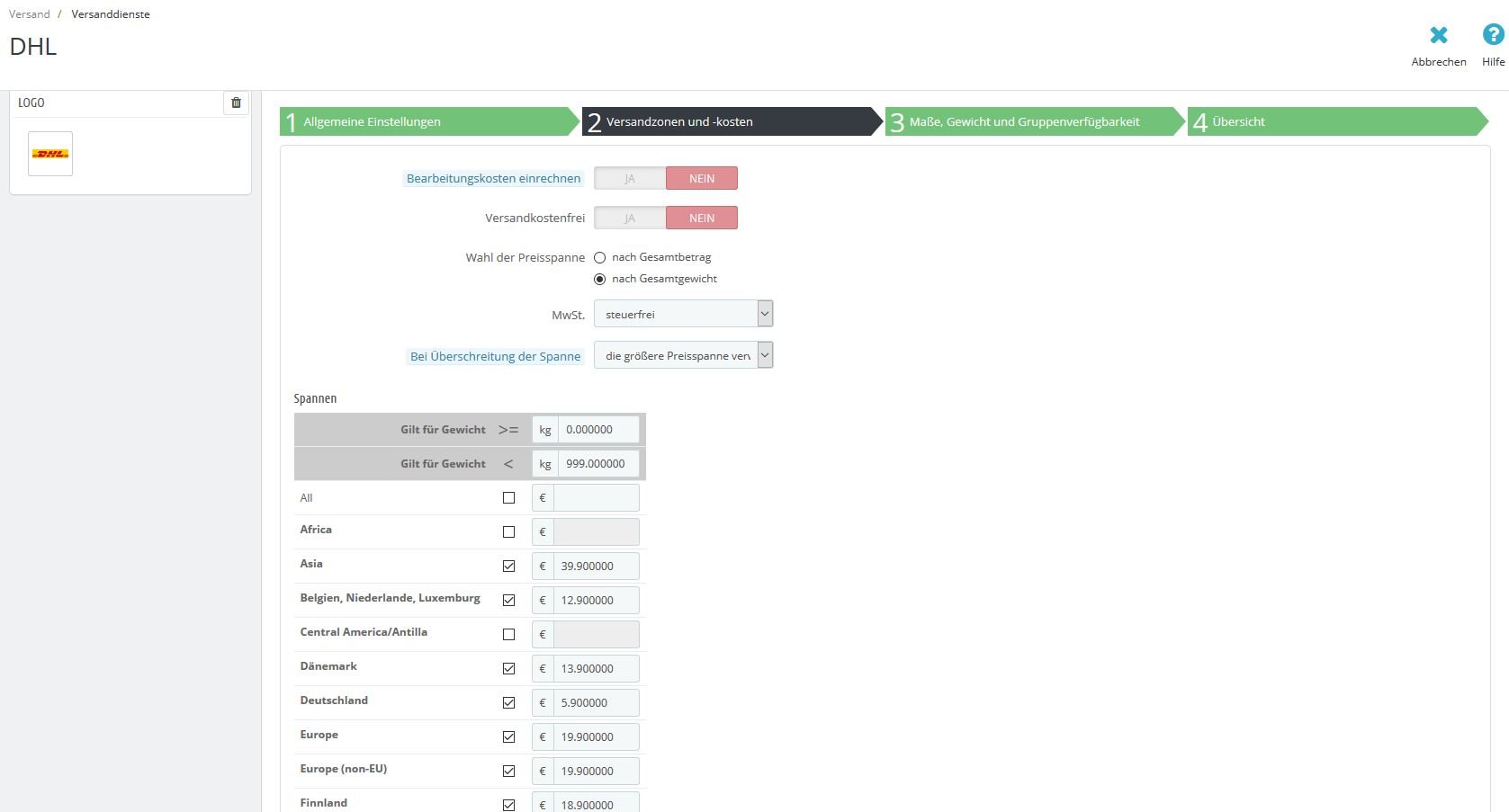

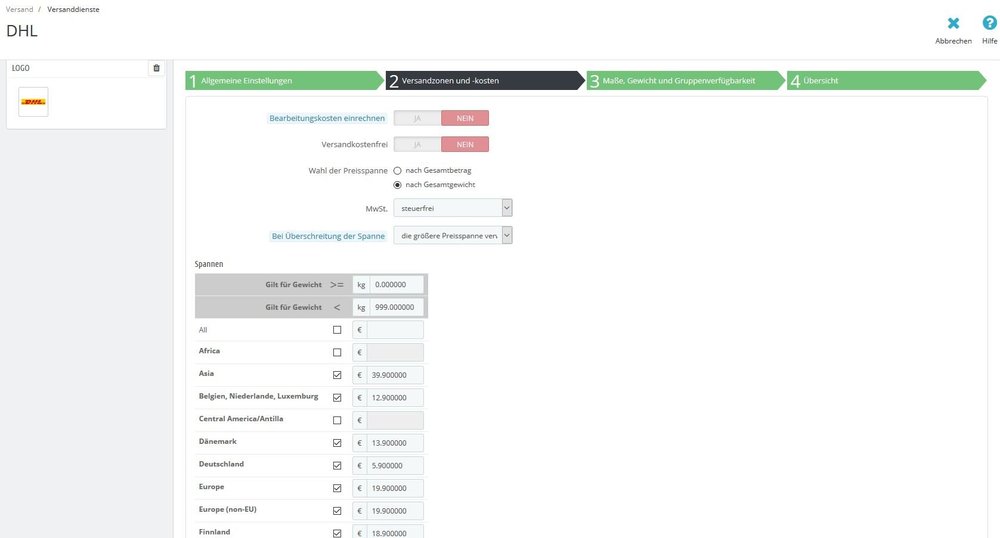

Als Standard-Versanddienstleister hatte ich "Bester Preis" angegeben. Angezeigt im Warenkorb war aber der höchste Preis aus allen Versanddiensten, EUR 49,90. Jetzt habe ich mal zu HERMES als Standard-Versanddienstleister gewechselt (Preisspanne: EUR 3,90 bis EUR 10,90). Jetzt steht im Warenkorb (vor der Eingabe der eigenen Versadnadresse) EUR 39,90. Dieser Betrag hat mit den HERMES-Preisen nichts zu tun.
Solange du nicht nähere Details zu den eingestellten Versanddiensten verrätst (z. B. taucht 39,90 bei irgendeinem Versanddienst auf?), kann man kaum helfen. Werden die Versandkosten denn im Warenkorb nach Adresseingabe korrekt berechnet? Sind bei manchen Produkten die Versanddienste beschränkt?
Ich habe fünf Versanddienste eingerichtet. Bei drei davon taucht EUR 39,90 auf, bei zweien nicht. Die Versanddienste werden bei keinem Produkt beschränkt. Nach der Adresseingabe werden die Versandkosten korrekt dargestellt. Mir geht es darum, zu erreichen, dass vor der Adresseingabe die Versandkosten mit dem niedrigsten möglichen Betrag angezeigt werden und nicht mit dem höchsten.
