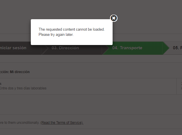

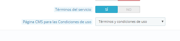

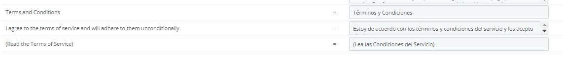

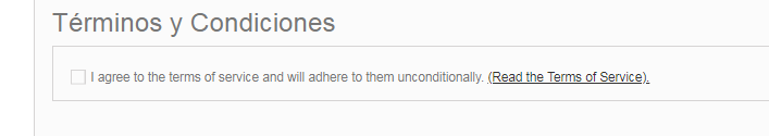

Jose Posted July 17, 2018 Share Posted July 17, 2018 Buenos días. Por favor leedlo todo porque esto ya esta muy discutido pero mi caso es distinto. En uno de los pasos del proceso de compra, aparece el check de términos y condiciones y su correspondiente enlace. Pero me aparece así en inglés y yo lo quiero en español: Además cuando le doy al link me aparece esto: Bien pues, yo la página de términos y condiciones la tengo creada y activada: Además la he enlazado para que apareciese al clicar en el link: Y también he comprobado que la traducción es correcta: Creo que estos son todos los pasos a seguir verdad? Me he hartado de mirar por foros y la gente que tenía algún problema se le ha solucionado con alguno de estos pasos que se habían saltado, pero en mi caso creo que va a ser un fallo del Prestashop. Se me ocurre que podría buscar el archivo y modificar el html a mano pero entre tanto archivo no se ni por dónde empezar a buscarlo. Gracias de antemano. Link to comment Share on other sites More sharing options...

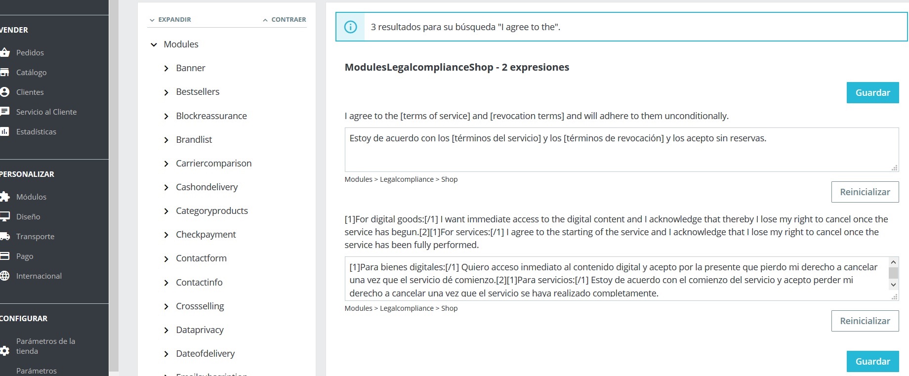

aixos Posted July 17, 2018 Share Posted July 17, 2018 (edited) Hola esta es para prestashop 1.7.4.0 ir a Internacional/Traduciones , luego Tipo de traducción : Traducciones de temas Selecciona tu tema: classic Selecciona tu idioma: Español le das a modificar y en el campo de "Búsqueda de traducciones " , debes poner: I agree to the y te saldrá : saludos Edited July 17, 2018 by aixos versión de prestashop (see edit history) Link to comment Share on other sites More sharing options...
Jose Posted July 17, 2018 Author Share Posted July 17, 2018 hace 32 minutos, aixos dijo: Hola ir a Internacinal/Traduciones luego Tipo de traducción : Traducciones de temas Selecciona tu tema: classic Selecciona tu idioma: Español le das a modificar y en el campo de "Búsqueda de traducciones " , debes poner: I agree to the y te saldrá : saludos Gracias por responder. Creo que no debemos tener la misma versión de Prestashop, la mia es 1.6.1.20 pero creo que me has puesto es lo equivalente a mi versión que ya he hecho como muestro en una de las capturas. Gracias de todas formas. Link to comment Share on other sites More sharing options...

Jose Posted July 17, 2018 Author Share Posted July 17, 2018 Ya encontré la solución: La culpa la tenía este módulo: Cumplimiento normativo legal avanzado de la UE, que me entraba en conflicto o sobreescribia los datos de los que trae el Prestashop por defecto. Lo desactivé y ya funciona perfectamente. Espero que esto sirva en el futuro a alguien. Link to comment Share on other sites More sharing options...
