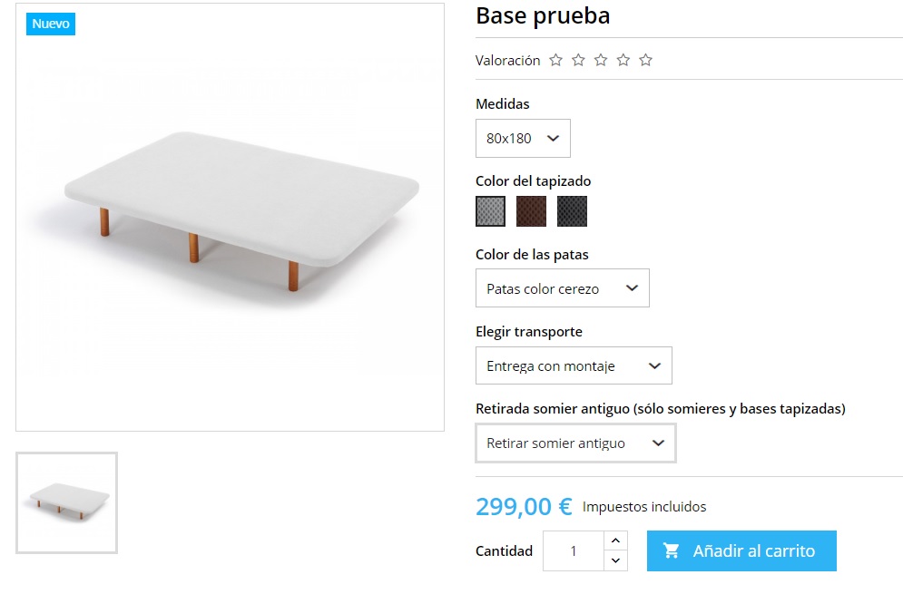

albertosunlife Posted July 10, 2018 Author Share Posted July 10, 2018 (edited) Para que nos hagamos una idea, esto sería el producto, y de verdad, los principales líderes del sector incluso dan más opciones, como por ejemplo, si quieres el marco en polipiel (y puedes elegir otros 15 o 20 colores más). Y cargan rápido, y venden como animales.. Pues bien, si aquí añado solo un color más, que ahora solo hay 3.. ya se queda colgado el back office y acaba devolviendo error 500 Edited July 10, 2018 by albertosunlife (see edit history) Link to comment Share on other sites More sharing options...

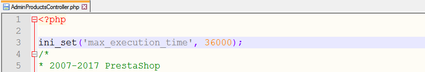

gusman126 Posted July 10, 2018 Share Posted July 10, 2018 Ok, entendido, pues tendras que modificar la configuración del servidor, para que acepte mas tiempo , parece que no te hace caso al añadir los parametros en el php.ini O prueba a añadir esto en el fichero /controllers/admin/AdminProductsController.php Al principio del fichero, justo despues del <?php ini_set('max_execution_time', 360000); De esta manera las ordenes internas de administración de productos, que incluye modificar y editar tendran mas tiempo para guardar los datos Link to comment Share on other sites More sharing options...
albertosunlife Posted July 10, 2018 Author Share Posted July 10, 2018 (edited) hace 21 minutos, gusman126 dijo: Ok, entendido, pues tendras que modificar la configuración del servidor, para que acepte mas tiempo , parece que no te hace caso al añadir los parametros en el php.ini O prueba a añadir esto en el fichero /controllers/admin/AdminProductsController.php Al principio del fichero, justo despues del <?php ini_set('max_execution_time', 360000); De esta manera las ordenes internas de administración de productos, que incluye modificar y editar tendran mas tiempo para guardar los datos Hola de nuevo, he probado de añadir los parámetros que me comentas, y ha hecho que desaparezca el mensaje que me salía en el back office, pero todo y eso, al crear un nuevo producto y darle al botón de generar combinaciones, vuelve a pasar lo mismo, sale la notificación verde de que se ha guardado, pero en realidad no ha creado las combinaciones, y vuelve a estar activo el botón de generar combinaciones. Y si sales del producto y vuelves a entrar, da el error 500. He llamado al servicio de hosting, 1 & 1, y me han comentado que hay una forma de hacer que el servidor tenga más tiempo para responder, pero me comentan que ellos no pueden hacerlo, que es mediante una especie de script pero que ellos no lo hacen y no me dan soporte para ello. Me veo tan perdido.. gracias de nuevo Edited July 10, 2018 by albertosunlife le di a guardar sin haber acabado el post (see edit history) Link to comment Share on other sites More sharing options...
