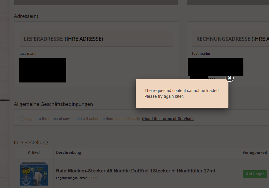

hi,
nach dem letzten update auf 16120  ist die erklärung zur zustimmung des agbs auf englisch und verlinkung des iframes wird nicht angezeigt. die einstellung der cms ist ok.
kennt jemand eine lösung.

vielen dank, für die infos. um die übersetzung gehts mir in erster linie gar nicht,
sondern um den fehlenden link zu agb-cms. das modul  eu rechtssicherheit habe ich schon mehrmal reset und auch neu angepasst.

ich habe den fehler nun manuell behoben.
im "hookOverrideTOSDisplay.tpl"
änderung
    <h2>{l s='Terms and Conditions' mod='advancedeucompliance'}</h2>
            <div class="box">
                <p class="checkbox">
                    <input type="checkbox" name="cgv" id="cgv" value="1" {if $checkedTOS}checked="checked"{/if} />
                    {if isset($link_conditions) && $link_conditions}
                        <label for="cgv">
                            {l s='I agree to the terms of service and will adhere to them unconditionally. [1](Read the Terms of Service)[/1].' tags=['<a href="'|cat:{$link_conditions|escape:'html':'UTF-8'}|cat:'" class="iframe" rel="nofollow">'] mod='advancedeucompliance'}
                        </label>
in
            <div class="box">
                    <label for="cgv">{l s='Ich habe die Allgemeinen Geschäftsbedingungen zur Kenntnis genommen und stimme uneingeschränkt zu.'  mod='advancedeucompliance'}</label>
                    <a href="https://www.xxxx.de/content/3-allgemeine-nutzungsbedingungen?content_only=1" class="iframe" rel="nofollow">{l s='Allgemeine Geschäftsbedingungen lesen.' mod='advancedeucompliance'}</a>
ist zwar nicht elegant, doch es klappt

Die Prestashop-Entwickler haben mal wieder ganze Arbeit geleistet.
Der Link zu der agb-cms-Seite wird jetzt nur zugewiesen wenn auch gleichzeitig der Link zum Widerruf im Backoffice  (Modul AEUC) aktiviert ist
In der /
modules/advancedeucompliance/advancedeucompliance.php
ca ab Zeile 488 steht (schwarzer Teil) :
if ($has_tos_override_opt === true) {
            // Get IDs of CMS pages required
            $cms_conditions_id = (int)Configuration::get('PS_CONDITIONS_CMS_ID');
            $cms_revocation_id = (int)$cms_page_associated->id_cms;
            // Get misc vars
            $id_lang = (int)$this->context->language->id;
            $id_shop = (int)$this->context->shop->id;
            $is_ssl_enabled = (bool)Configuration::get('PS_SSL_ENABLED');
            $checkedTos = $this->context->cart->checkedTos ? true : false;
            // Get CMS OBJs
            $cms_conditions = $cms_repository->i10nFindOneById($cms_conditions_id, $id_lang, $id_shop);
            $cms_revocations = $cms_repository->i10nFindOneById($cms_revocation_id, $id_lang, $id_shop);
            // Get links to these pages
            $link_conditions =
                $this->context->link->getCMSLink($cms_conditions, $cms_conditions->link_rewrite, $is_ssl_enabled);
            $link_revocations =
                $this->context->link->getCMSLink($cms_revocations, $cms_revocations->link_rewrite, $is_ssl_enabled);
            if (!strpos($link_conditions, '?')) {
                $link_conditions .= '?content_only=1';
            } else {
                $link_conditions .= '&content_only=1';
            if (!strpos($link_revocations, '?')) {
                $link_revocations .= '?content_only=1';
            } else {
                $link_revocations .= '&content_only=1';
        }   else {
            // Get misc vars
            // Get CMS OBJs
            $link_conditions =
            } else {
   Dort ergänzt ihr den roten Teil ( auf die Klammern achten!!!) Dann müßte der Link zu den AGB wieder funktionieren.
