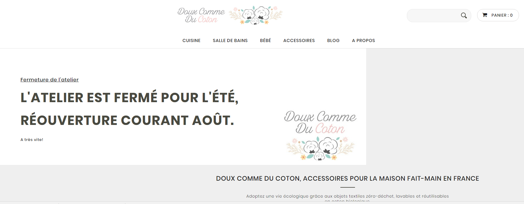

aclm.35 Posted July 6, 2018 Author Share Posted July 6, 2018 Re! Alors ça marche sur ma navigation privée mais lorsque je vais sur ma navigation normale je peux accéder à mon site mais la page d'accueil marque Erreur 404 : www.douxcommeducoton.com Sauriez-vous pourquoi? Link to comment Share on other sites More sharing options...
Eolia Posted July 6, 2018 Share Posted July 6, 2018 Peut-être vider vos caches dans votre navigateur alors^^ Moi en navigation normale je vois ça: Attention, la prochaine question devient payante Link to comment Share on other sites More sharing options...
aclm.35 Posted July 6, 2018 Author Share Posted July 6, 2018 C'était bien le cache, merci INFINIMENT, belle soirée! Link to comment Share on other sites More sharing options...
