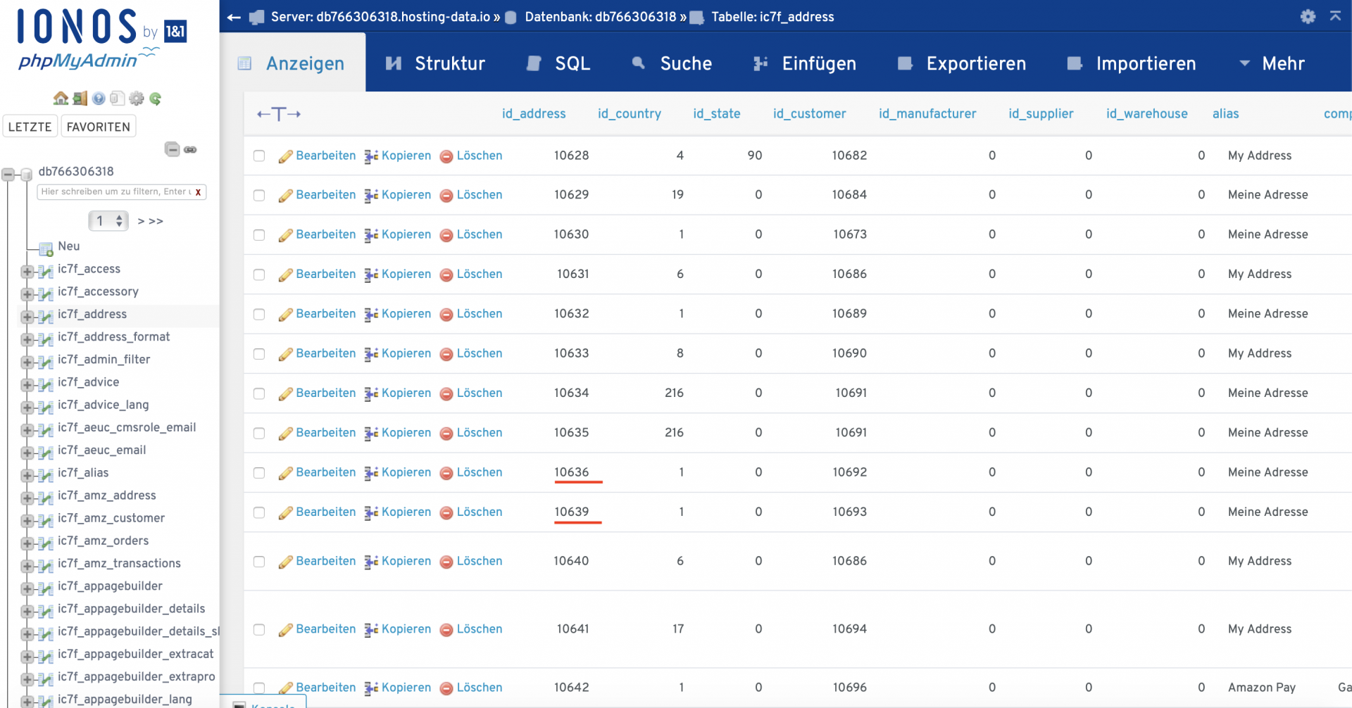

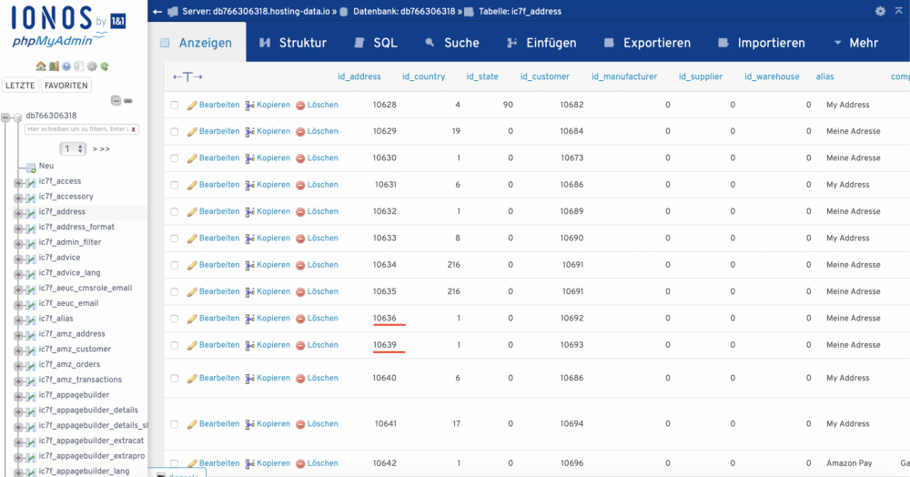

0 Fuchs Andreas Posted January 16, 2020 Share Posted January 16, 2020 51 minutes ago, rictools said: Irgendwie sollten wir uns einigen, in welchem Thread dieses Thema denn jetzt behandelt wird. Die Ursache scheint ja in der Adresse des Kunden zu liegen (Adress-ID im anderen Thread), ist daran etwas auffällig, z. B. Sonderzeichen? Die Adress-ID gibts irgendwie nicht. Auch im Backend Kunden>Adressen gibt diese ID nicht. Aber so wie es aussieht könnte diese ID zu dem Kunden gehören den ich nicht aufrufen kann. Der Kunde hat eine Bestellung gemacht, aber den Hausnummer nicht eingetragen. Ich habe den Kunden kontaktiert um die Hausnummer zu erfahren. Gestern Abend hat der Kunde geschrieben, dass er selber seine Adresse korrigiert hat. Seit dem kann ich weder seine Kundendaten noch die "aktive Warenkörbe" aufrufen. Soll ich evtl. den Kunden einfach löschen? Oder kannst du mir noch was empfehlen? Link to comment Share on other sites More sharing options...
