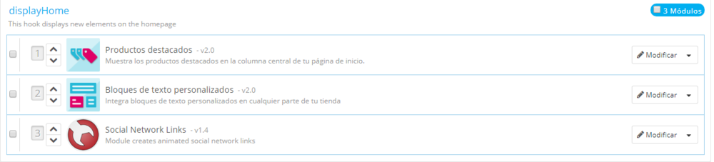

amed Posted June 27, 2018 Share Posted June 27, 2018 (edited) Buenas tardes! Estoy utilizando por primera vez Prestashop 1.7., editando y configurando la plantilla que viene predeterminada. El problema que tengo es que necesito hacer un par de cambios para hacer un diseño sencillo y fácil, pero me está resultando complicado. Describo, lo que quiero hacer por mientras: 1.- El módulo principal quiero bajarlo, es decir, mostrarlo bajo del logo y antes del displayhome. He intentado crear un nuevo módulo pero no me deja (sin código). 2.- En el displayhome, he quitado el carrusel de imágenes, y quería poner, a parte de los productos destacados, quería poner bajo de ellos los productos más vendidos, pero al querer esté último, no me deja, ya que se encuentra sólo disponible para otro hook. 3.- Quería poner un duplicado de los productos destacados, cogiendo productos de otra categoría en el mismo hook "displayhome" pero al parecer es imposible duplicarlo. Por lo que recurro a este foro de Prestashop para que me echéis una mano, ya que por el método fácil no logro conseguirlo. Saludos! Edited June 29, 2018 by amed Moderación del foro edita el título del tema para ser más descriptivo (see edit history) Link to comment Share on other sites More sharing options...

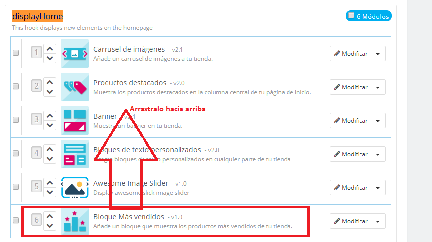

amed Posted June 28, 2018 Author Share Posted June 28, 2018 4 minutes ago, nadie said: Para el colocar varios módulos de productos por categorías en la página principal, es decir: Categoría 2 Producto J, H, I, K Categoría 3 Producto F,L,M,N etc.. Revisa este módulo gratuito => https://victor-rodenas.com/2018/03/04/categorias-con-productos-en-la-pagina-principal-en-prestashop-1-7/ Perdona, por publicarlo en otro tema, pero dado que no recibía respuesta, decidí publicarlo en otro para ver si tenía suerte. Probaré con ese módulo, y a ver que tal me va. 5 minutes ago, nadie said: Si el módulo de "Productos más vendidos" te lo muestra en la última posición de la pagina principal, ve a la pestaña Diseño -> Posiciones -> Bloque "DisplayHome" y arrastrarlo hacia arriba Adjunto pantallazo PD: Según normas del foro, solo se permite preguntar 1 duda por tema. Según en mis "Posiciones" que viene predeterminada en la versión de Prestashop (v1.7) que estoy utilizando, no me vienen esos módulos. Adjunto Pantallazo Como ves, no tengo en el hook "displayHome", el módulo de "Bloque más vendidos". Ni tampoco lo encuentro en Módulos instalados. (Me podrías indicar donde puedo encontrarlo, por curiosidad, gracias). Explico: Encontré entre mis módulos preinstalados uno que se llama "Productos más vendidos", y quería probar en moverlo a otro hook, como por ejemplo a "displayHome" para que me aparecieran junto con los Productos destacados. Resulta que no me deja moverlo a otro. Entonces, mi pregunta era si existe opción de crear un nuevo hook, y ponerlo donde quiero que esté. Adjunto Captura: Esperando respuesta, Saludos! Gracias! Link to comment Share on other sites More sharing options...

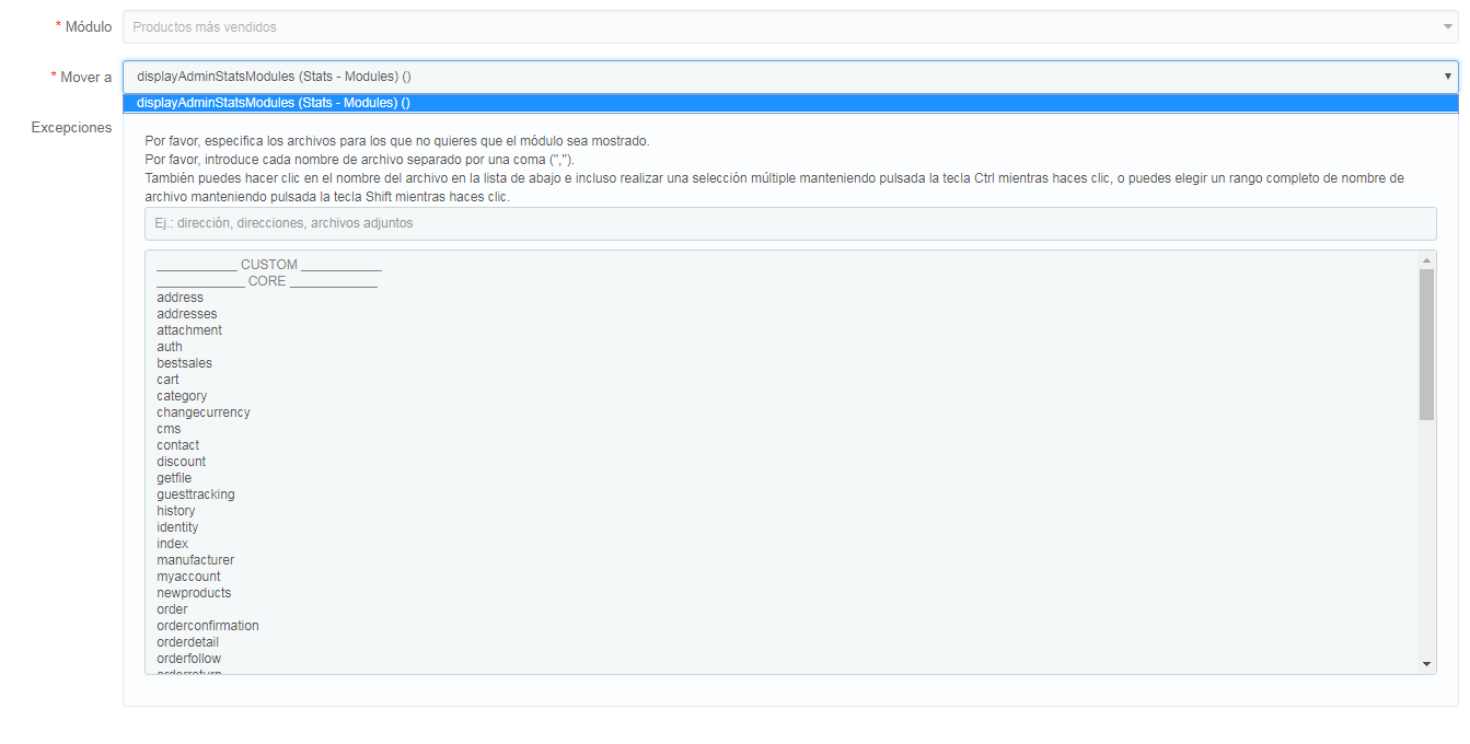

nadie Posted June 28, 2018 Share Posted June 28, 2018 hace 1 minuto, amed dijo: Perdona, por publicarlo en otro tema, pero dado que no recibía respuesta, decidí publicarlo en otro para ver si tenía suerte. Probaré con ese módulo, y a ver que tal me va. Según en mis "Posiciones" que viene predeterminada en la versión de Prestashop (v1.7) que estoy utilizando, no me vienen esos módulos. Adjunto Pantallazo Como ves, no tengo en el hook "displayHome", el módulo de "Bloque más vendidos". Ni tampoco lo encuentro en Módulos instalados. (Me podrías indicar donde puedo encontrarlo, por curiosidad, gracias). Explico: Encontré entre mis módulos preinstalados uno que se llama "Productos más vendidos", y quería probar en moverlo a otro hook, como por ejemplo a "displayHome" para que me aparecieran junto con los Productos destacados. Resulta que no me deja moverlo a otro. Entonces, mi pregunta era si existe opción de crear un nuevo hook, y ponerlo donde quiero que esté. Adjunto Captura: Esperando respuesta, Saludos! Gracias! Búscalo desde el "Bloque selección" en la pestaña módulos -> módulos Búscalo con el nombre interno => ps_bestsellers Adjunto captura Saludos, Link to comment Share on other sites More sharing options...

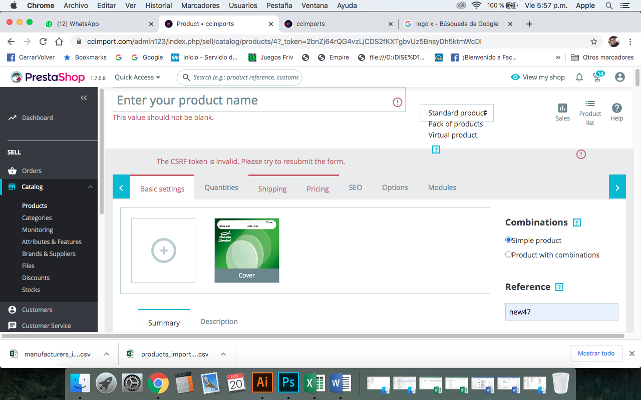

mczcamacho Posted November 20, 2020 Share Posted November 20, 2020 (edited) YO TAMBIEN TENGO PROBLEMAS EN SUBIR PRODUCTO SI ALGUIEN ME PUEDE AYUDAR , RELLENO TODO LOS CAMPOS EN ROJO PERO IGUAL ME SALE ESE ERROR CSDF Edited November 20, 2020 by mczcamacho (see edit history) Link to comment Share on other sites More sharing options...

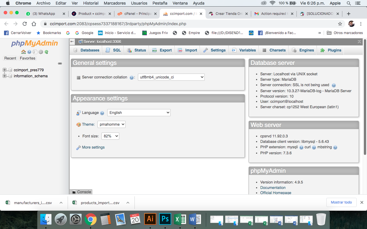

kouty_80 Posted November 20, 2020 Share Posted November 20, 2020 9 minutes ago, mczcamacho said: YO TAMBIEN TENGO PROBLEMAS EN SUBIR PRODUCTO SI ALGUIEN ME PUEDE AYUDAR , RELLENO TODO LOS CAMPOS EN ROJO PERO IGUAL ME SALE ESE ERROR CSDF ¿Qué versión de PHP estás usando? Link to comment Share on other sites More sharing options...
mczcamacho Posted November 20, 2020 Share Posted November 20, 2020 En 16/11/2020 a las 4:32 PM, kouty_80 dijo: Déjalo desactivado para que puedas entrar al admin, y estando desactivado dale a Reinicializar. hace 3 minutos, kouty_80 dijo: ¿Qué versión de PHP estás usando? Link to comment Share on other sites More sharing options...
mczcamacho Posted November 20, 2020 Share Posted November 20, 2020 cpsrvd 11.92.0.3 Database client version: libmysql - 5.6.43 PHP extension: mysqli curl mbstring PHP version: 7.3.6 esta es en el cpanel Link to comment Share on other sites More sharing options...
karateco Posted November 21, 2020 Share Posted November 21, 2020 18 hours ago, mczcamacho said: cpsrvd 11.92.0.3 Database client version: libmysql - 5.6.43 PHP extension: mysqli curl mbstring PHP version: 7.3.6 esta es en el cpanel Borra la cache del navegador de tu maquina , veo que es chrome.... después reinicializa el modulo. Link to comment Share on other sites More sharing options...
