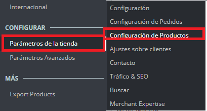

Hola,
En la pestaña Parámetros de la tienda -> Configuración de los productos
Adjunto captura

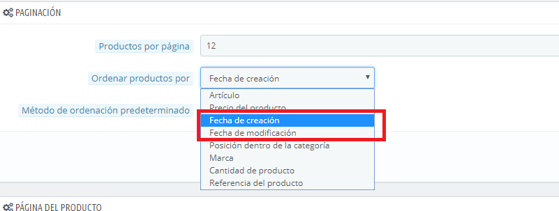

Dentro del bloque "Paginación"
Tienes una opción que dice, Ordenar por -> Fecha de creación
Y debajo te deja seleccionar si lo quieres de forma ascendente o descendente (Método de ordenación predeterminado)
Adjunto captura
