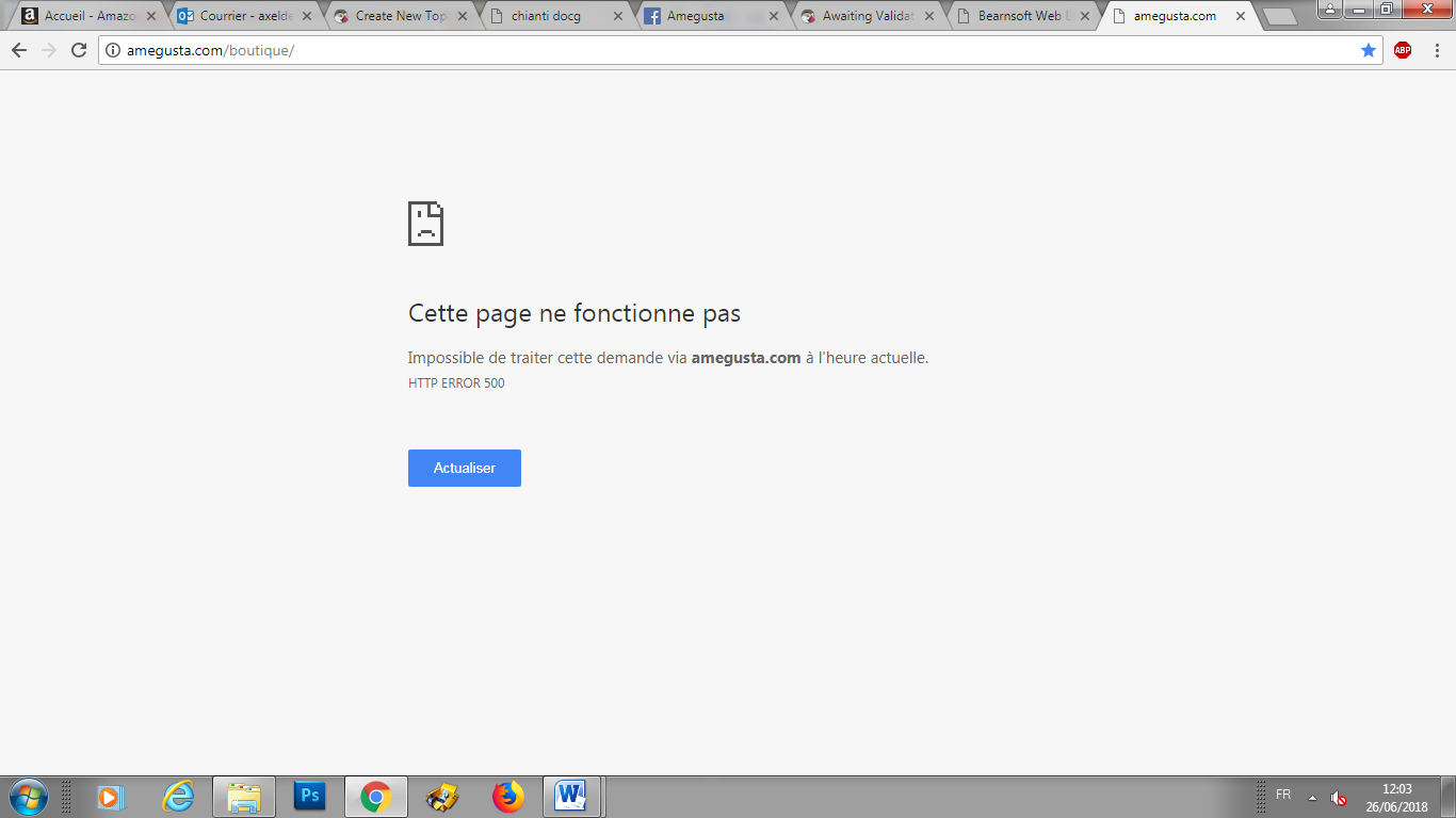

Axeldu40 Posted June 26, 2018 Share Posted June 26, 2018 Bonjour, Je travaille actuellement (en tant que stagiaire) dans une petite société du nom de Amegusta. Nous utilisons donc notre site boutique afin de vendre nos produits. Cependant, depuis quelques heures, je ne peux plus me connecter au BackOffice. De plus, lorsque j'essaie d'aller sur le site boutique en tant que client, celui-ci ne s'affiche pas non plus. Sur les deux pages, je retrouve le même message : CETTE PAGE NE FONCTIONNE PAS Impossible de traiter cette demande via amegusta.com à l'heure actuelle. HTTP Erreur 500 Il m'est donc impossible d'accéder au BO ni au site boutique. J'ai regardé sur Internet, beaucoup ont eu ce même soucis sauf qu'eux pouvaient accéder à leur BO et donc passer en mode debug. Le BO et le site fonctionnait trés bien jusqu'à ce matin, j'ai changé de page sur le BO ( commande --> produits) et depuis, impossible.. Avez-vous des solutions? Merci d'avance bonne journée Link to comment Share on other sites More sharing options...

Axeldu40 Posted June 27, 2018 Author Share Posted June 27, 2018 Bonjour, voici l'erreur que nous avons Fatal error: Can't use function return value in write context in /home/amegusta/www/boutique/modules/paygreen/paygreen.php on line 195 Link to comment Share on other sites More sharing options...
Axeldu40 Posted June 27, 2018 Author Share Posted June 27, 2018 et voici la ligne 195 : if (empty(Configuration::get('_ID_UNIQUE_SHOP'))) { Link to comment Share on other sites More sharing options...
Eolia Posted June 27, 2018 Share Posted June 27, 2018 Super module pas compatible avec certaines versions php^^ Remplacez cette ligne par if (!Configuration::get('_ID_UNIQUE_SHOP')) { Link to comment Share on other sites More sharing options...
Axeldu40 Posted June 27, 2018 Author Share Posted June 27, 2018 Oh génial! ça fonctionne! merci! J'ai donc désinstallé Paygreen, car celui-ci s'est installé sans que je le veuille. Merci encore un fois! Link to comment Share on other sites More sharing options...
