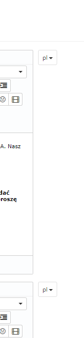

Pytanie teraz, co zrobić, aby przypisać produkt do dwóch wersji językowych. W zakładce Produkty mam coś takiego, gdy ustawiam z PL na EN, to się nic nie zmienia. Jak przypisać produkt do drugiej paczki językowej? tak samo menu
