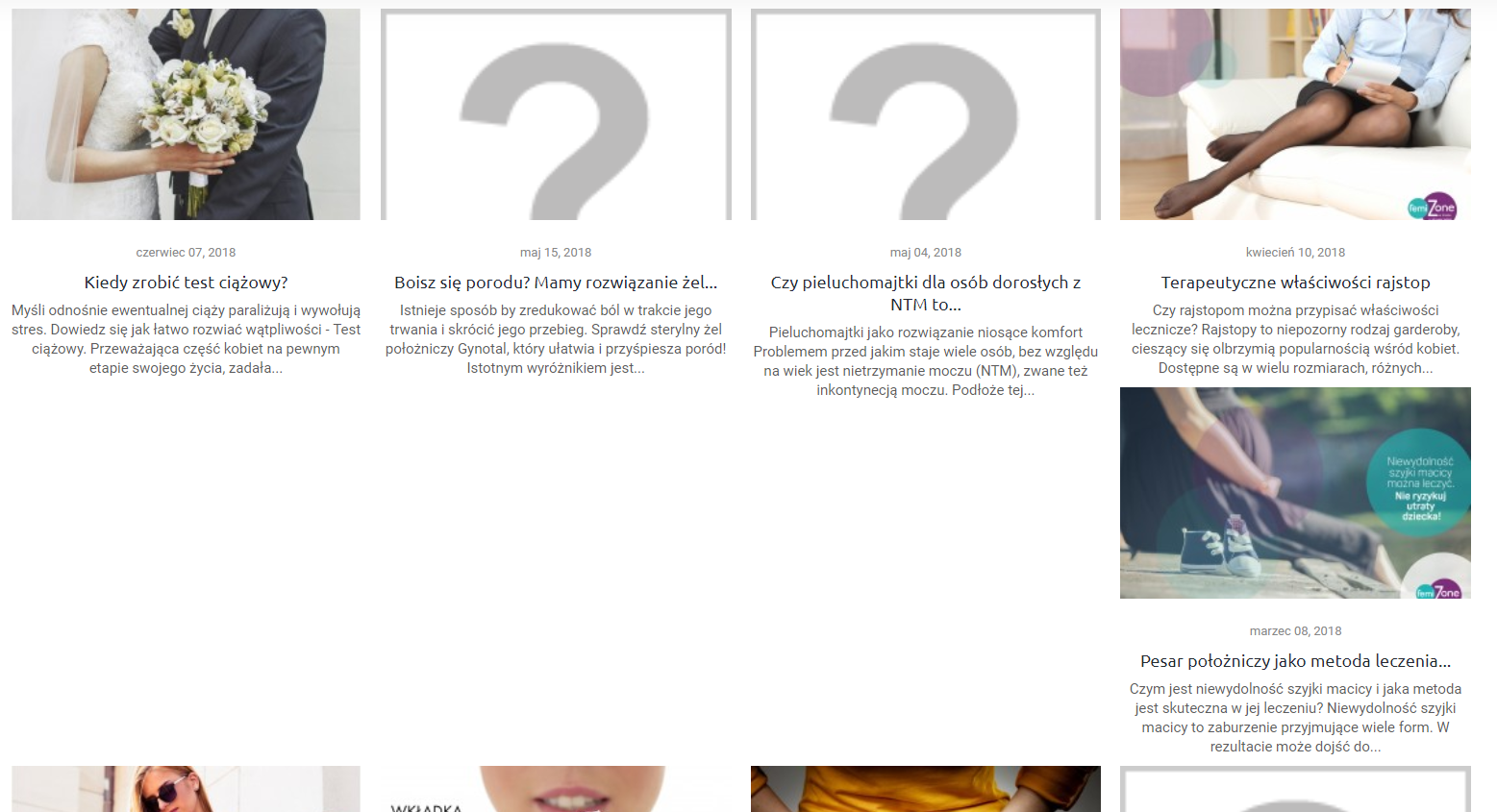

Problem: Na stronie głównej, jest ustawione, aby pokazywało 12 artykułów bloga - pod tym kontem aby strona główna miała dużą zawartość treści pod SEO. Wyświetlają się 4 blogi poziomo w 3 liniach, wszystko jest okej, jednak nie raz się rozsypują, nawet na dobrych rozdzielczościach (w załączniku screen).
W dodatku dodajemy własne zdjęcia na artykuł, jednak na stronie głównej pokazuje inne domyślne.
Jak zaradzić sobie z problemem?

"Rozsypywanie się" to nic innego jak stosowanie długich nazw postów bloga. Zauważ, że jeśli w danej linii poziomej masz dłuższą nazwę to później sypie Ci się kolejna linia. Powód prosty. o te parę pikseli przesuwa się wysokość  danego bloku. Da się to zauważyć podstawiając grubość ramki zewnętrznej na np 1px.
Zdjęcia pewnie są w cache magazynowane i przy pierwszym zapisaniu artykułu nie były dodane wcale. Stąd też domyślne zdjęcie.

Czyli rozumiem, że mamy zmniejszyć tytuły blogów
