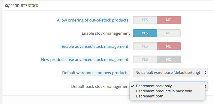

javibeat Posted June 22, 2018 Author Share Posted June 22, 2018 Pero si le digo que arme paquetes no me los descuenta del stock, ¿verdad? El problema es que yo no tengo los paquetes hechos, tengo una lata con 1 ó 2 kilos llena con cada té o infusión y los paquetes se arman en función de lo que quiera el cliente. Y necesito que cada vez que le diga un cliente que quiere 100g, Prestashop entienda que me tiene que descontar 100 gramos del stock principal. No sé si me estoy explicando bien... Link to comment Share on other sites More sharing options...
Rolige Posted June 22, 2018 Share Posted June 22, 2018 El descuento de stock en los paquetes es configurable, puede descontar del paquete, puede descontar del producto base o bien de ambos. Link to comment Share on other sites More sharing options...
