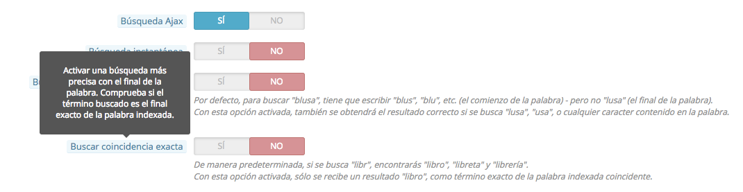

motonet Posted October 21, 2018 Share Posted October 21, 2018 Hola. Busco solución a ese asunto. ¿alguien lo ha resuelto? Tengo un caso similar, mis productos son por ejemplo PERRO VERDE, GATO VERDE, LORO VERDE y cuando busco GATO VERDE, salen tambien los otros productos, O SEA LORO VERDE, GATO VERDE Y PERRO VERDE, es el resultdo de la busqueda de "GATO VERDE" por mas que ponga busqueda exacta. Concretamente, cuando escribo en el buscador GATO VERDE quiero ver SOLO el producto que contiene GATO VERDE ¿esto es posible? (o sea... GATO VERDE GRANDE, y GATO VERDE PEQUEÑO... me valen. Pero no quiero loro ni perro... busco gato! Captura de la configuración del buscador:https://www.screencast.com/t/z2gisIde6 ¿Quizas algún modulo? Gracias Saludos Link to comment Share on other sites More sharing options...
