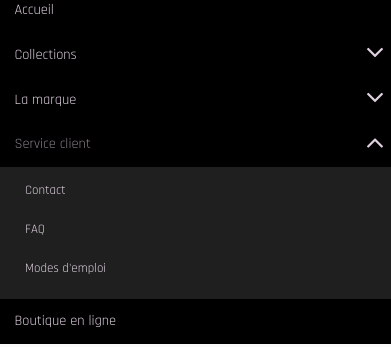

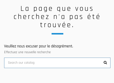

Leneko Posted June 20, 2018 Share Posted June 20, 2018 Bonjour à tous, Je suis actuellement en train de developper une boutique et il me reste un problème majeur dont je n'arrive pas à faire face. En effet j'utilise le module IQITMEGAMENU afin d'avoir un menu déroulant sous la version mobile de mon site afin de naviguer dans les différentes pages, qui sont elle même triées par catégories. Cependant voilà, ce menu est bien déroulant quand on clique sur la petite flèche de gauche mais quand on clique sur le nom de la catégorie je me retrouve sur une page présentant les pages de cette catégorie. J'ai tenté de désactivé la catégorie via "page cms" mais sans succès, le liens est toujours cliquable et j'obtiens une erreur 404 en me rendant dessus. Je souhaiterais donc que celle-ci devienne non cliquable ou au moins que le client ne tombe pas sur une page hors sujet, mais après plusieurs recherches je ne trouve pas de solutions, ni quels fichiers modifier exactement. N'hésitez pas si vous avez besoin d'autres informations ! Je vous met le menu en question en PJ et je vous remercie d'avance pour votre aide ! Link to comment Share on other sites More sharing options...

Leneko Posted June 22, 2018 Author Share Posted June 22, 2018 Bonjour, Pour ceux que ça intéresse et qui ont la même questions plus tard voici la solution Insérez le css : #iqitmegamenu-mobile .mm-expand{ width: 100%; text-align: right; padding-right: 1rem;} Link to comment Share on other sites More sharing options...
