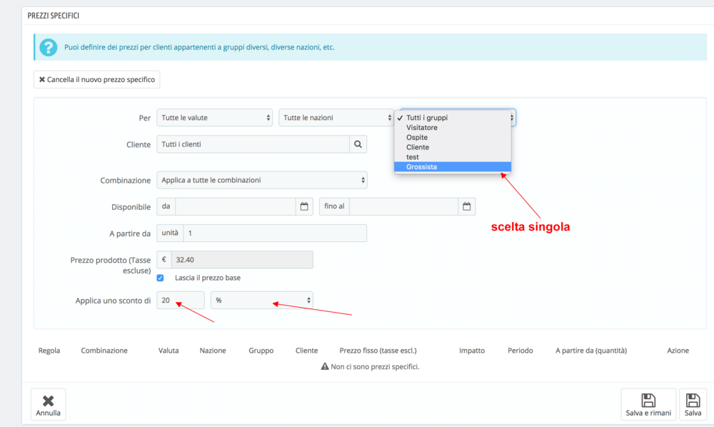

ballashop Posted June 19, 2018 Share Posted June 19, 2018 Ciao, mi si è posta l'esigenza di creare listini diversi. Uso PS 1.6.1.18, disabilitato B2B, non uso la gestione magazzino avanzata, i prezzi sono iva esclusa. Ho creato il gruppo Grossista: Clienti --> Gruppi --> nuovo --> Grossista --> 20% --> tasse escluse --> mostra prezzi: SI --> tutti i moduli autorizzati Avendo già un nutrito catalogo con molte categorie, ho cominciato ad abilitare le suddette alla vista del gruppo Grossista (altrimenti non visibili perché il gruppo è nato dopo le categorie) non so se esiste un comando che faciliti questa procedura. Durante questa fase ho riscontrato subito un problema: Gli sconti applicati su determinati prodotti tramite l'opzione "prezzi specifici". La tab "prezzi specifici", all'interno della scheda prodotto, oltre al problema che non è possibile modificare uno sconto già applicato, ma solamente cestinarlo, non permette selezioni multiple dei gruppi, nell'applicare lo sconto. L'immagine sotto vale più di mille parole... Ho dedotto che, per applicare lo sconto del 20% al gruppo Grossista, basta selezionare il medesimo dalla tendina, ma se volessi applicare un'altro sconto, questa volta ai restanti gruppi, sono obbligato a creare n sconti per n gruppi rimasti. Quindi, se volessi applicare uno sconto del 10% ai gruppi Visitatore, Ospite e Cliente, devo creare 3 prezzi specifici identici al 10%. Non c'è altra soluzione? Spero in un vostro aiuto. Ciao. Link to comment Share on other sites More sharing options...
digita.life Posted June 27, 2018 Share Posted June 27, 2018 Si. Se lo sconto è temporaneo dovresti fare cosi. Se invece è "per sempre" puoi impostarlo direttamente dal gruppo Link to comment Share on other sites More sharing options...
ballashop Posted June 27, 2018 Author Share Posted June 27, 2018 ciao @digita.life grazie per la tua risposta, è necessario adottare un modulo esterno con funzionalità avanzate. Ne ho provato uno che sembra fare al caso nostro, il modulo compie una sovrascrittura dei prezzi e delle offerte così da non dover lavorare su ogni prodotto scontato. Basta impostare uno sconto per il nuovo gruppo e questo viene applicato, tramite filtri, a tutto il listino. Abbiamo tipologie di sconti che possono interessare o singolarmente o gruppi di prodotti, più raramente un'intera categoria. Alcuni di questi sconti sono temporanei, altri hanno una durata semestrale ecc... insomma, c'è molta varietà. Per avere un'elasticità di questo tipo è necessario un modulo avanzato. Ti ringrazio per la risposta, un saluto Link to comment Share on other sites More sharing options...
