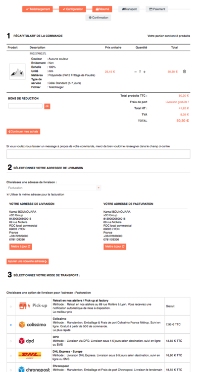

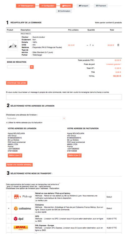

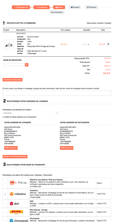

Kamalbounouara Posted June 18, 2018 Share Posted June 18, 2018 Bonjour, Sur notre plateforme x3D-Print.com (plateforme d'impression 3D) développée sous Prestashop 1.6.1.5, je rencontre le problème suivant : Si une commande fait plus de 50€, les frais de port Colissimo sont gratuits, mais c'est le cas que si on rafraîchit la page Panier. Je m'explique avec les captures d'écrans ci-jointes : - Image Qté 1_OK : ici vous voyez le panier à 25,15€ et les frais de port Colissimo sont de 7,95€ (car panier < 50€). Jusque là, tout est normal, - Image Qté 2_bug : le panier fait désormais 50,30€, les frais de port devraient être gratuit (car panier >50€) et c'est ce qui est indiqué sous le montant TTC. Or, dans la section 3 (Transport), la ligne Colissimo reste à 7,95€. Si je ne fais rien et que je paie par CB, la transaction sera de 50,30€ + 7,95€. - Image Qté_2_après refresh : Le panier fait toujours 50,30€,et si je rafraîchit la page, la ligne Colissimo passe en gratuit (car panier >50€) Et ça rebug si je change les quantités à nouveau dans le panier. Quelqu'un pourrait-il/elle m'indiquer comment régler ce problème? Merci d'avance. Link to comment Share on other sites More sharing options...
doekia Posted June 19, 2018 Share Posted June 19, 2018 c'est à l'évidence un problème (crash ou defaut) dans/avec cart-summary.js Link to comment Share on other sites More sharing options...
