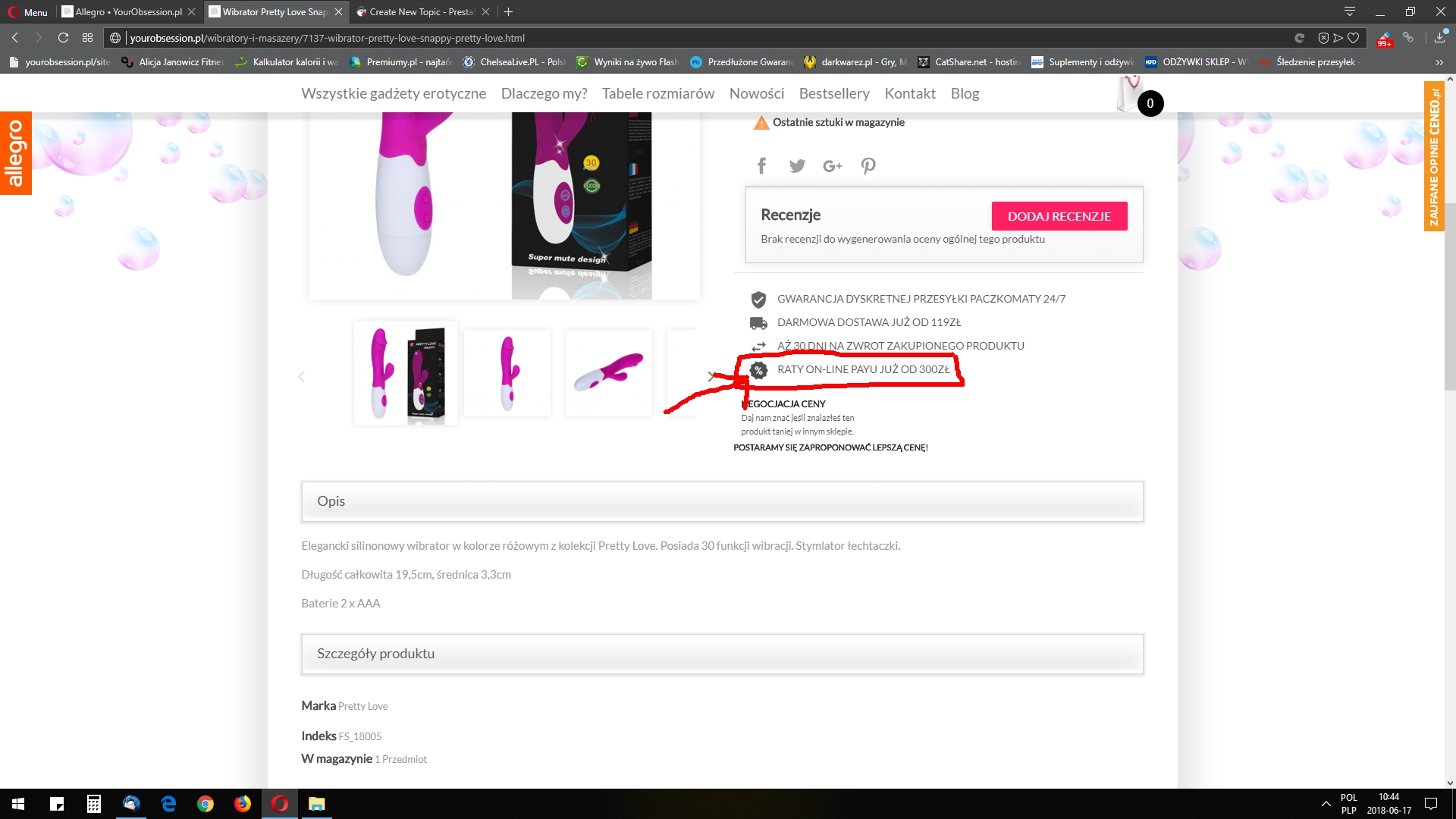

Mreco Posted June 17, 2018 Share Posted June 17, 2018 Witam. Jak zmienić kolor dodanej ikony do modułu bezpieczeństwo klienta (blockreassurance)? Moduł pobiera sobie kolor ikony z szablonu jednak nie mam pojęcia co zmienić i gdzie szukać. Chodzi mi o tą 4 ikonę informującą o ratach. Kolor nieznacznie różni się od pozostałych ikon które są w standardowym szablonie. Link to comment Share on other sites More sharing options...
() Maciej () Posted June 17, 2018 Share Posted June 17, 2018 A wystarczyło odpalić tryb developerski w przeglądarce i wyciągnąć sobie ścieżkę do tej ikonki. Następnie dopisać polecenie w CSS... #block-reassurance > ul:nth-child(1) > li:nth-child(4) > div:nth-child(1) > img:nth-child(1) { opacity: .8!important; } A tu masz źródełko swoich problemów : ... themes/xxxxxx/assets/css/theme.css #block-reassurance img { opacity: .7; /* ------------ ta część odpowiada za przeźroczystość i to ona steruje kolorem tej ikonki */ width: 1.563rem; margin-right: .625rem; [Kliknij i przeciągnij, by przenieść.] Link to comment Share on other sites More sharing options...
hakeryk2 Posted June 18, 2018 Share Posted June 18, 2018 12 hours ago, () Maciej () said: #block-reassurance > ul:nth-child(1) > li:nth-child(4) > div:nth-child(1) > img:nth-child(1) Chryste Panie Nie używaj nigdy tak długich selektorów bo na nasze nieszczęście przeglądarki czytają kod CSS od tyłu co mniej więcej oznacza, że przeglądarka po odpaleniu strony i budowie drzewa CSSOM robi coś takiego tą komendą: Sprawdź wszytkie zdjęcia na stronie, znajdź pierwsze z nich, następnie sprawdź wszystkie divy (!) i wybierz pierwszy ale tylko ten który po sprawdzeniu wszystkich gałęzi li na stronie który jest 4 dzieckiem itd itp. Takie wskazanie elementu jest cholernie obciążające przeglądarkę i wykonuje się znacznie dłużej niż bezpośrednie odwołanie się do klasy lub id. Lepiej edytować .tpl, dodać klasę i dodać ją bezpośrednio do css. Też kiedyś tak pisałem 1 Link to comment Share on other sites More sharing options...
() Maciej () Posted June 18, 2018 Share Posted June 18, 2018 To jest selektor bezpośredni to konkretnego obiektu na stronie. Wiem, że nie jest to najbardziej elegancka forma, ale jak potrzebujesz zmienić jeden konkretny element bez większych zmian w kodzie to jest to najszybsza metoda. W tym przypadku klasę ma dziedziczoną, więc zmiana nadrzędnej spowoduje zmianę we wszystkich pozostałych obrazkach powyżej. Ogólnie ustawienie przeźroczystości na 0 (albo całkowite jej wywalenie) daje efekt jaki planuje autor tematu, czyli wszystkie ikonki są w tym samym odcieniu (w tym przypadku czarnym), który można sobie zmienić też na inny kolor (np szary i efekt będzie bardzo zbliżony do obecnego). Link to comment Share on other sites More sharing options...
() Maciej () Posted June 18, 2018 Share Posted June 18, 2018 19 minut temu, hakeryk2 napisał: Lepiej edytować .tpl, dodać klasę i dodać ją bezpośrednio do css. Fakt, te rozwiązanie jest najlepsze, ale nie zawsze masz czas, czy umiejętności do odszukania odpowiedniego TPLa Link to comment Share on other sites More sharing options...
